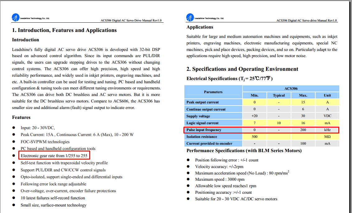

Сообщение Oxford »
Не только меньше единицы. Серводрайверы от пурика это Leadshine, обычный ребрендинг. У них большинство так.
Screenshot_91.png (3688 просмотров) <a class='original' href='./download/file.php?id=123792&mode=view' target=_blank>Загрузить оригинал (53.46 КБ)</a>
Screenshot_92.png (3685 просмотров) <a class='original' href='./download/file.php?id=123795&mode=view' target=_blank>Загрузить оригинал (238.46 КБ)</a>
Re: StepMaster ver 2.5
Oxford писал(а): У серводрайверов есть свой умножитель частоты от 1 до 255. В основное драйверы есть до 200 кгц, 500 кгц.
Верно.
Однако, принцип действия немного отличается.
В сервах каждый входящий импульс воспринимается как группа импульсов при коэффициенте больше 1, а затем уже сглаживается ПИД регулятором сервы, и эффект будет зависеть от настроек ПИД.
Получается, что для выравнивания плохого сигнала придется сделать привод более "вялым", что плохо.
Использование степмастера + сервоприводов с "жесткой" настройкой дает заметно лучший результат. Проверено на практике.
К тому же снижается шум от приводов и их нагрев.

Без разницы откуда импульсы поступают на серводрайвер, в результате логика отрабатывания будет по запрограммированному алгоритму. За счет чего шум то снижается? На нагрев двигателя это не влияет.
Вы слишком много фантазируете. Все что делает плата это дробит импульсы на более мелкие, чтобы отработать их в микрошаге без потерь скорости. К тому же это актуально будет только на больших скоростях, на медленных скоростях это не обязательно. Ну и да не забываем что момент двигателя на микрошаге падает, чем выше тем меньше момент, а так же чем выше скорость тем ниже момент. Кривую динамики можно посмотреть в паспорте на двигатель.
