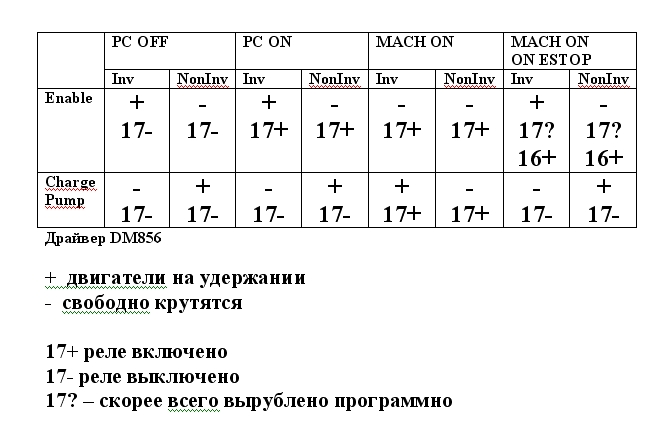

Присоединюсь к теме непонятной работы ChargePump только из mach3 версия последняя из демо.
Изначально установил на плате вкл ChargePump и нон инверт в настройках выходов включил
енабл1 1 1
Выход1 1 17. Для управления 17 реле.
Движки работали и стояли в удержании. Но 17 реле не включалось.
Попробовал включит режим енабле на плате и включились реле, но отключились двигатели.
По итогу как заработало-
Включил в маче ChargePump на 1 порт 1 пин
Отключил в маче енабле на 1 порт 1 пин
На плате вкл ChargePump и инвертирован енабле
Надо ещё раз посмотреть когда двигатели в удержании не запомнил.
Вобщем непонятно какой сигнал подавался на первый пин при вкл энабле и почему плата его не распознавала. Настройки сделаны точно по инструкции кабель родной от платы.
Не выдержала душа поэта сходил проверил.
как работает.jpg (2808 просмотров) <a class='original' href='./download/file.php?id=119074&sid=3408ab24a6cdc792e2abe0c229339550&mode=view' target=_blank>Загрузить оригинал (108.78 КБ)</a>

Filingo писал(а):Не выдержала душа поэта сходил проверил.
Да все у тебя правильно. Так все и должно работать.
Кроме этого:
как работает.jpg (2775 просмотров) <a class='original' href='./download/file.php?id=119091&sid=3408ab24a6cdc792e2abe0c229339550&mode=view' target=_blank>Загрузить оригинал (44.9 КБ)</a>
Вот здесь - не понимаю - если у тебя при включенном mach3 моторы не работают - как ты станком то пользуешься?

Re: StepMaster ver 2.5
Filingo писал(а):Вобщем непонятно какой сигнал подавался на первый пин при вкл энабле и почему плата его не распознавала.
Потому что mach3 выдавал на #1 пин одновременно и сигнал Enable и ChargePump, и что там было на выходе в итоге - сам черт не знает.
Сообщение Filingo »
michael-yurov писал(а):Вот здесь - не понимаю - если у тебя при включенном mach3 моторы не работают - как ты станком то пользуешься?
Доброго дня, честно сказать, работу моторов на том этапе не проверял( просто смотрел в удержании они или нет.
Единственное что понял, что ChargePump на плате будет нормально работать только если активировать его в Mach на 1 пин, ну и отключив при этом Enable.
(Если это корректная работа платы, может добавить в инструкцию?)
Буду использовать связку
в Mach активирован ChargePump на первый пин, Enable - отключен
на плате ChargePump и invert enable
надеюсь что прав.
Одно не нравится, что при нажатии аварийной остановки двигатели снимаются с удержания -так должно быть?
