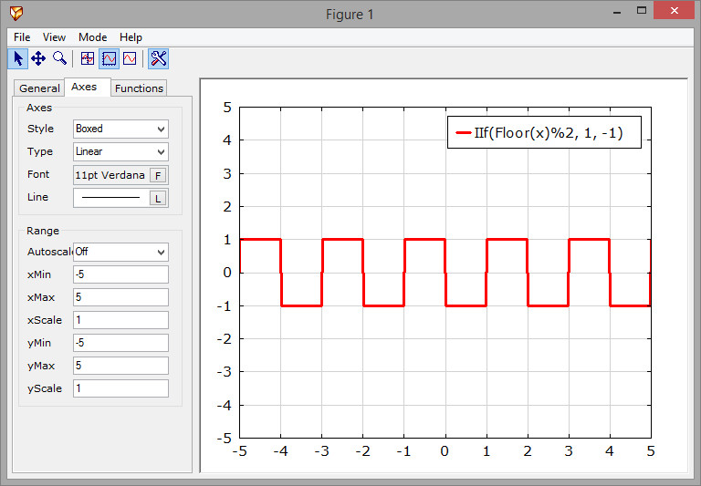

2017-08-08_230851.jpg (8536 просмотров) <a class='original' href='./download/file.php?id=117738&mode=view' target=_blank>Загрузить оригинал (81.2 КБ)</a>
2017-08-08_233109.jpg (8536 просмотров) <a class='original' href='./download/file.php?id=117739&mode=view' target=_blank>Загрузить оригинал (127.52 КБ)</a>
Автор скрестил блокнот с калькулятором и добавил довольно мощный вывод графиков. Скачайте посмотреть, всего 500 Кб. Зато сколько удовольствия.
Оч понравилось, что можно рисовать не просто графики функций, но и результат логических выражений. Например, чтобы изобразить обычный меандр красной линией толщиной 3 пикселя, достаточно одной строчки:
  • Plot( IIf(Floor(x)%2, 1, -1), x, Color=Red, Width=3 )
    где
    Plot(выражение, имя переменной, параметры вывода) - вывод графика,
    IIf(выражение, если правда, если ложь) - простой логически оператор,
    Floor(число) - округление в меньшую сторону до целого
А теперь подрисуем в график ещё парочку функций другим цветом. Сверху - синюю кубическую функцию, а снизу - зеркально две отрицательные зелёные половины корня из Х:
  • Plot( x^2 + 2, x, Color=Blue, Width=3 )
  • Plot( IIf( x > 0, -Sqrt(x) - 2, -Sqrt(-x) - 2), x, Color=Green, Width=3 )
И это только вывод графиков. Кроме этого в программе можно тупо посчитать всё и вся с любыми переменными и функциями. Для тех, кто не англичанин - есть русский язык.
