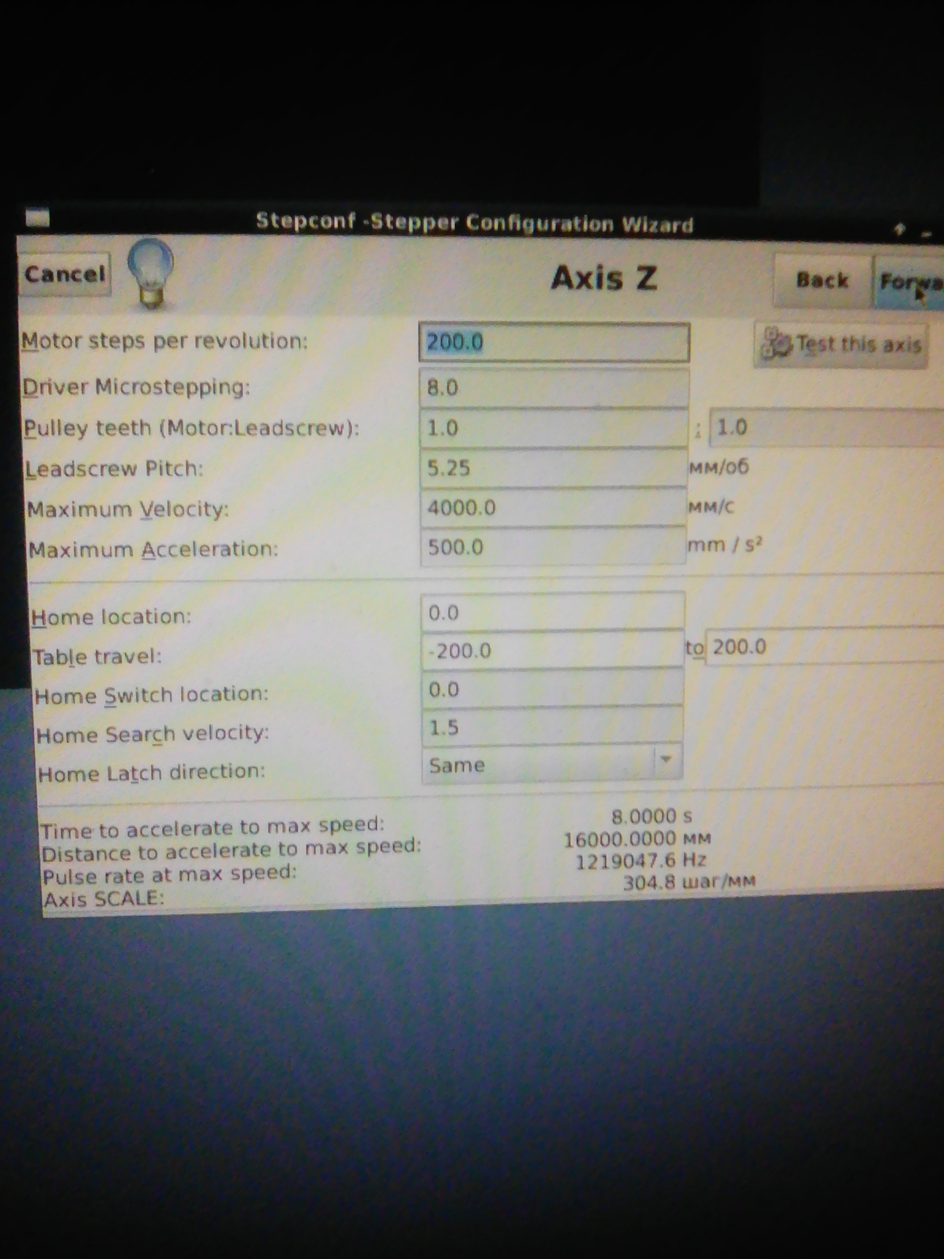

Настроил оси, в тестовом режиме двигатели крутятся как надо, когда запускаешь g-код двигатели не реагируют, визуализация показывает передвижение шпинделя. Где то допустил ошибку, что это может быть?

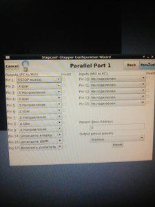

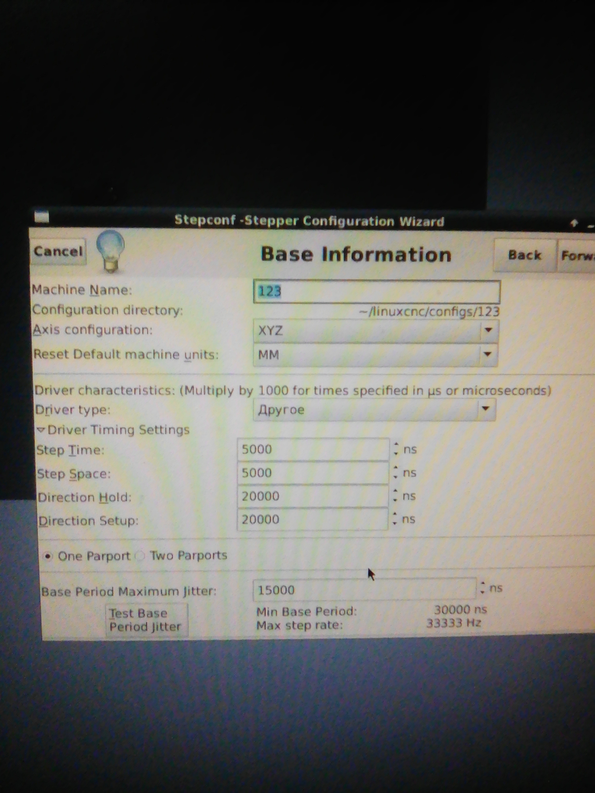

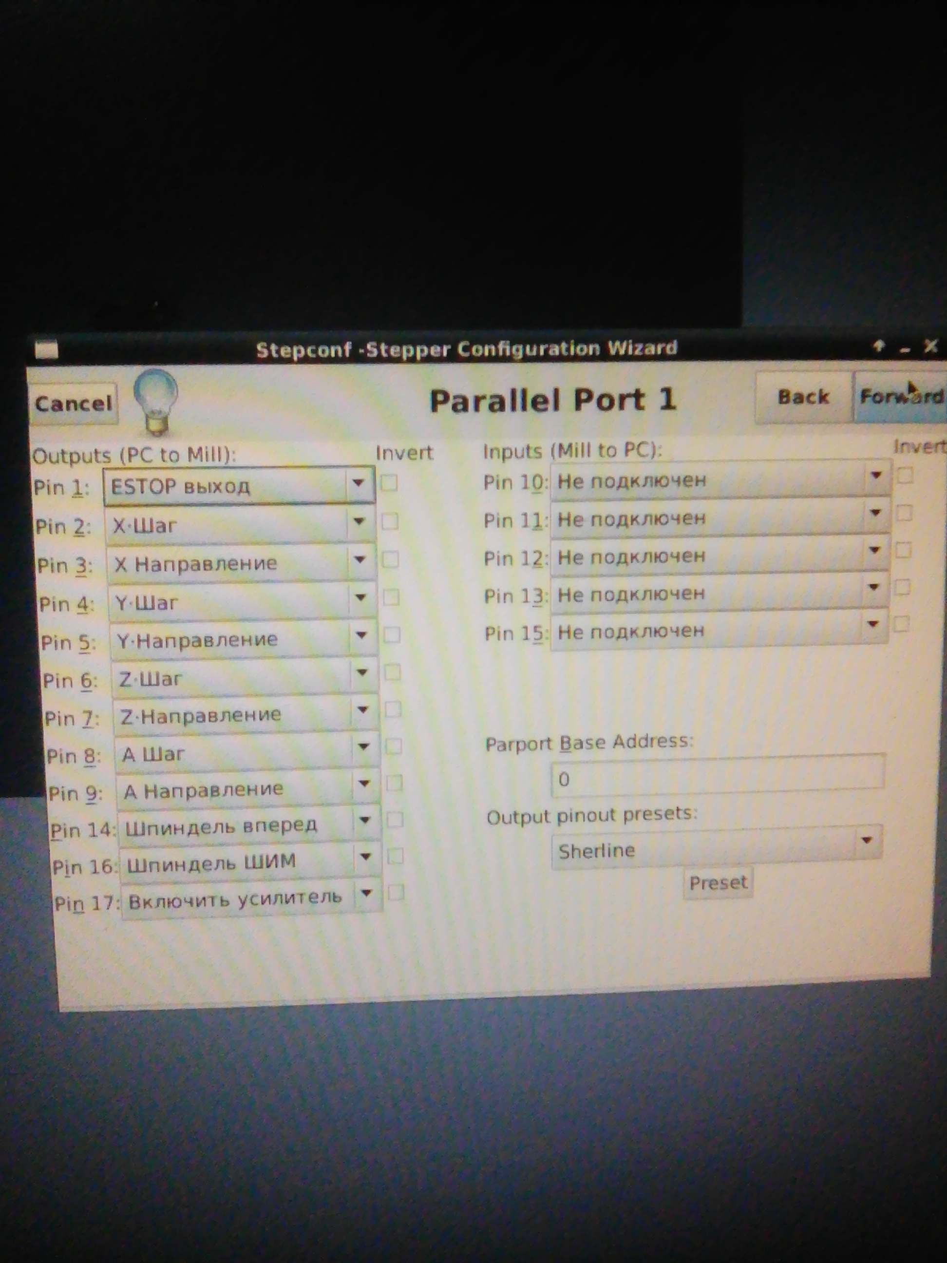

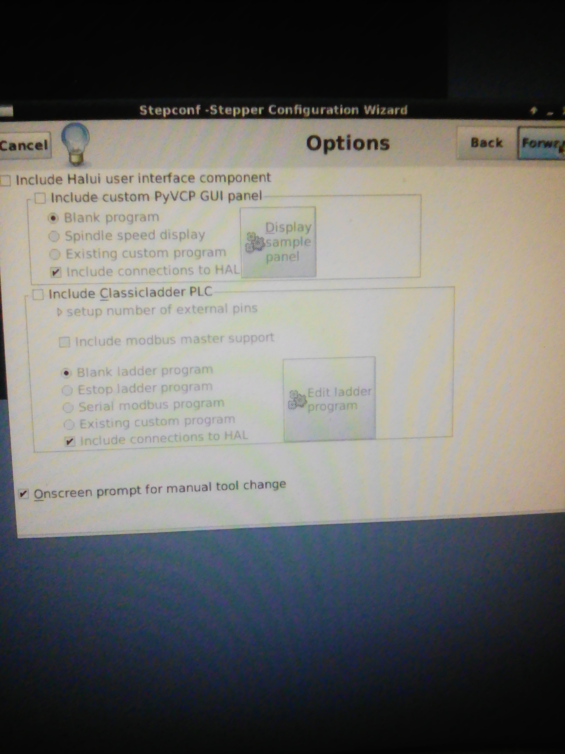

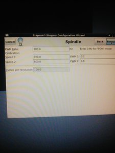

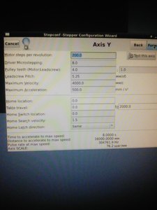

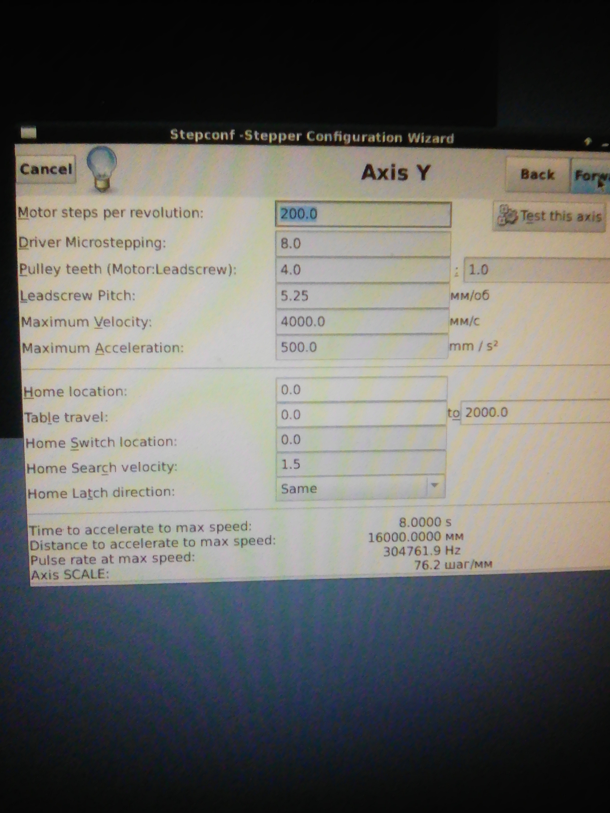

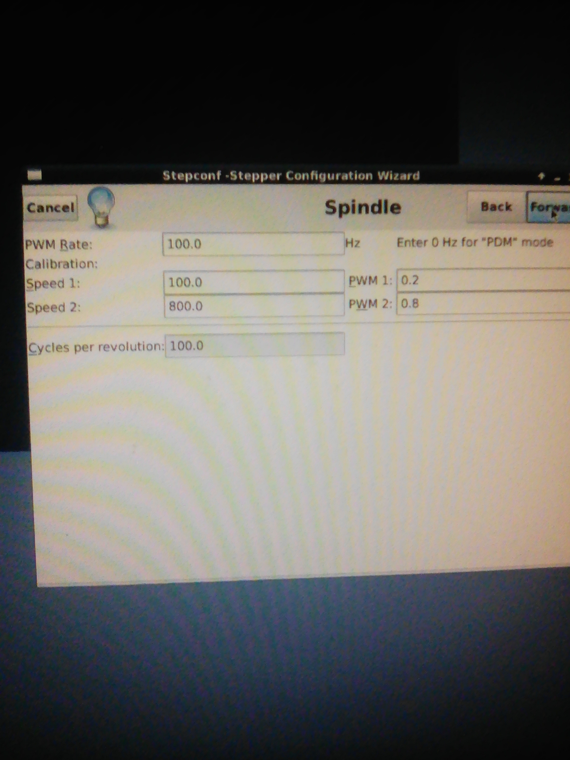

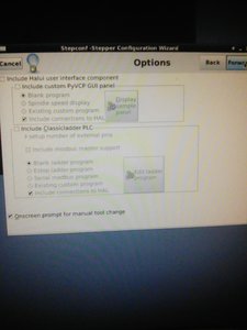

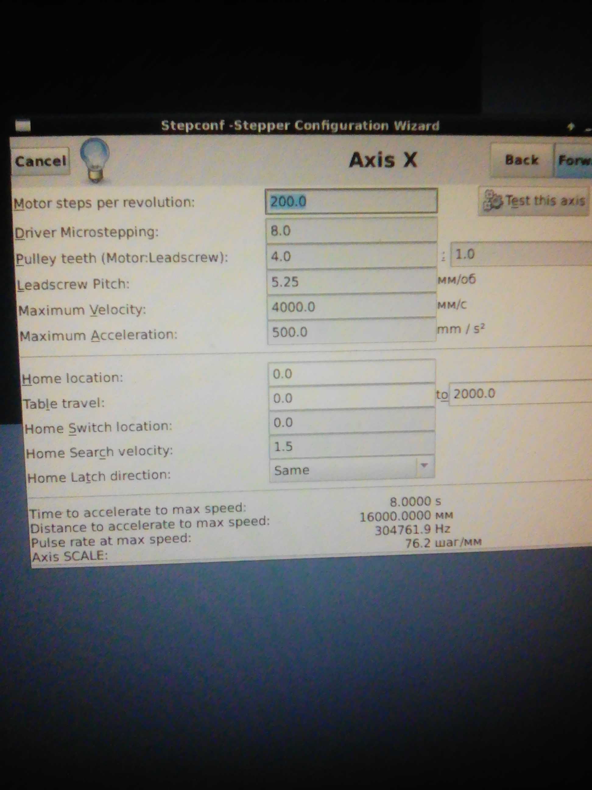

Вот настройки
IMG_20170728_064045.jpg (4826 просмотров) <a class='original' href='./download/file.php?id=116982&mode=view' target=_blank>Загрузить оригинал (971.71 КБ)</a>
IMG_20170728_064045_1.jpg (4826 просмотров) <a class='original' href='./download/file.php?id=116983&mode=view' target=_blank>Загрузить оригинал (1.02 МБ)</a>
IMG_20170728_064101.jpg (4826 просмотров) <a class='original' href='./download/file.php?id=116984&mode=view' target=_blank>Загрузить оригинал (977.54 КБ)</a>
IMG_20170728_064101_1.jpg (4826 просмотров) <a class='original' href='./download/file.php?id=116985&mode=view' target=_blank>Загрузить оригинал (1007.05 КБ)</a>
IMG_20170728_064116.jpg (4826 просмотров) <a class='original' href='./download/file.php?id=116986&mode=view' target=_blank>Загрузить оригинал (1011.36 КБ)</a>
IMG_20170728_064116_1.jpg (4826 просмотров) <a class='original' href='./download/file.php?id=116987&mode=view' target=_blank>Загрузить оригинал (1004.79 КБ)</a>
IMG_20170728_064125.jpg (4826 просмотров) <a class='original' href='./download/file.php?id=116988&mode=view' target=_blank>Загрузить оригинал (875.67 КБ)</a>
Re: Помогите раскрутить двигатели
Пока вижу только 1 ошибку
Maximum velocity 4000 мм/с
Внизу написано, что это 300 Кгц. Такого LPT порт никогда не сможет выдать.

При настройке надо обязательно делать тест оси - у каждой оси есть кнопочка протестировать. И да, 4 метра в секунду... хотелось бы видеть такой привод да с такими ускорениями.
В linuxcnc надо обращать внимание на единицы измерения - они немного нестандартные.
Кстати у вас ремень планируется с передаточным числом 1:4?

Так обратите внимание на то что система пишет при тесте - 437.5 мм/с. И хотя если я правильно помню сам linuxcnc тоже ограничивает скорость по частоте у вас он мог "пропустить" указанную скорость.
Да и зачем вам скорость даже в 26 м/мин? В рабочем режиме ШД не вытянут даже при хорошем питании и драйверах.
Ставьте для начала скорость 50-100 и ускорение 100.

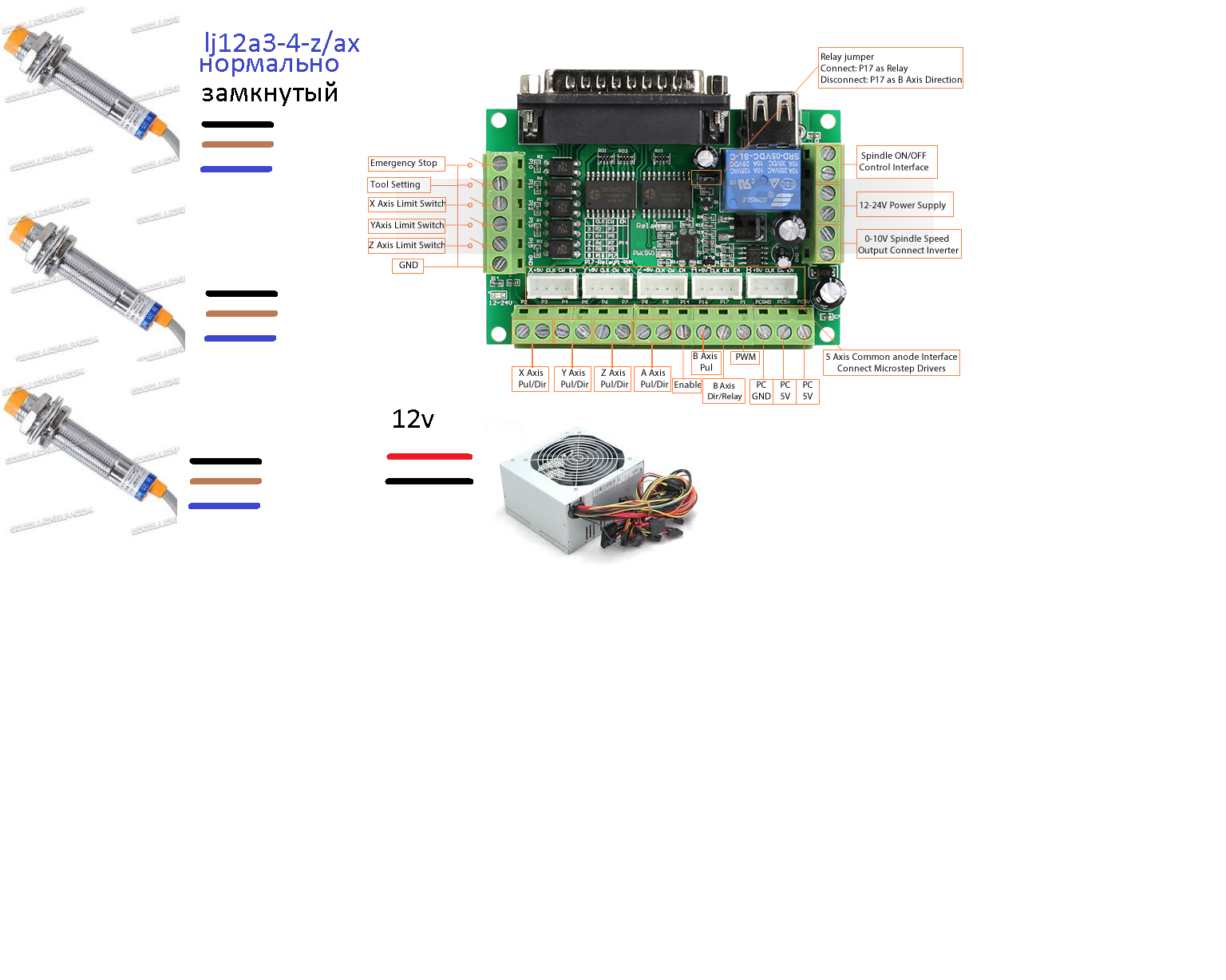

И еще не могу понять как подключить датчики homе, схемы не понимаю вообще :idiot: , дорисуйте пожалуйста как надо
Безымянный.png (4465 просмотров) <a class='original' href='./download/file.php?id=122331&mode=view' target=_blank>Загрузить оригинал (636.99 КБ)</a>
