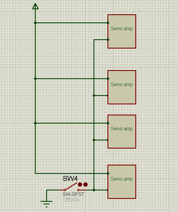

Друзья, будет ли работать 3яя схема, или здесь без диодов не обойтись? Планирую все 4 сигнала EMG усилков рвать одной релюшкой.

michael-yurov писал(а):А чем третья схема отличается от первой?
Мне так нагляднее)) Уж простите нуба. Если ничем, то тогда 3яя имеет право на жизнь?
Re: Связка 4х сервоприводов в одно целое
Да я без подколок. Вроде бы не отличается.
А ответа на ваш вопрос не знаю. Я не знаю, что за сервоприводы и что за сигнал EMG.
Если это вход сигнала, то, полагаю, можно обойтись одной контактной парой и все входы запараллельить.

Но это лишь предположение. Что там на самом деле - не известно.

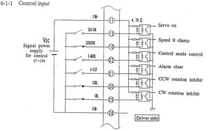

michael-yurov писал(а):Что там на самом деле - не известно.
Вот что внутрях.
2017-06-23_095750.jpg (3608 просмотров) <a class='original' href='./download/file.php?id=114602&mode=view' target=_blank>Загрузить оригинал (73.36 КБ)</a>

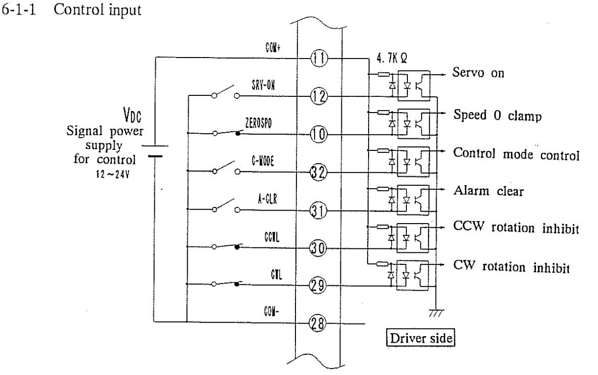

Сигналы Servo-ON с 4х усилков хочу завести в одну группу контактов реле. И уже из LinuxCNC управлять включением приводов.
MGG
Сообщения: 3403
Репутация: 1010
Сообщение MGG »
Nikomas писал(а):Сигналы Servo-ON с 4х усилков хочу завести в одну группу контактов реле. И уже из LinuxCNC управлять включением приводов.
Будет работать. У меня вообще без реле напрямую в контроллер заведено.
Если там как на схеме резисторы на 4,7 кОм и питание до 24 В, то можно все входы повесить на одну оптопару pc817 и контактных групп реле не нужно.

Nikomas писал(а):Диоды лишние?
В электроинке не силен, у меня работает без них, контроллер разрывает землю, в данном случае SRV-ON. Все подключено напрямую, без диодов и реле

Nikomas писал(а):Ради включения SON покупать Меса - расточительство)))
В принципе любые контроллеры которые разрывают землю можно подключать на S-ON напрямую. У меня на контроллере myCNC тоже S-ON заведен в контроллер напрямую, и работает.

vektor_z писал(а):У меня на контроллере myCNC тоже S-ON заведен в контроллер напрямую, и работает.
Речь идет о 4 SON от усилков в одном жгуте.

Сообщение vektor_z »
Насчет 4 S-ON не знаю, но 3 S-ON в одной связке, то есть все 3 S-ON подключены паралельно к одному выходному порту работают)
Nikomas писал(а):Речь идет о 4 SON от усилков в одном жгуте.
(24 - 1,2) В / 4700 Ом * 4 шт. = 19 мА
С таким справится оптопара за 3 руб. + резистор за 20 коп.
Если подключать к обычной китайской плате ввода-вывода, где на выходах 74HC244 или подобные микросхемы, то прямое подключение не подойдет. Нельзя на ее выходы подавать больше 5 вольт.

Сергей Саныч писал(а):Если подключать к обычной китайской плате ввода-вывода
У китайской платы есть 3 реле (14, 16, 17 выходы LPT). На NO группу контактов одной из реле и будут заведены все SON.
