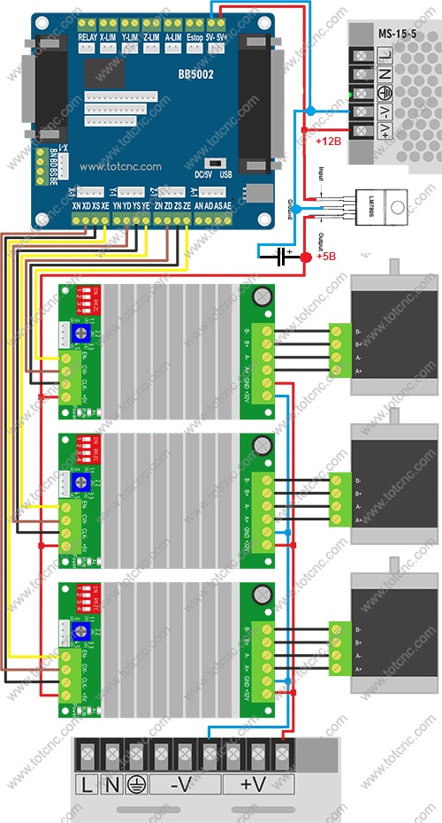

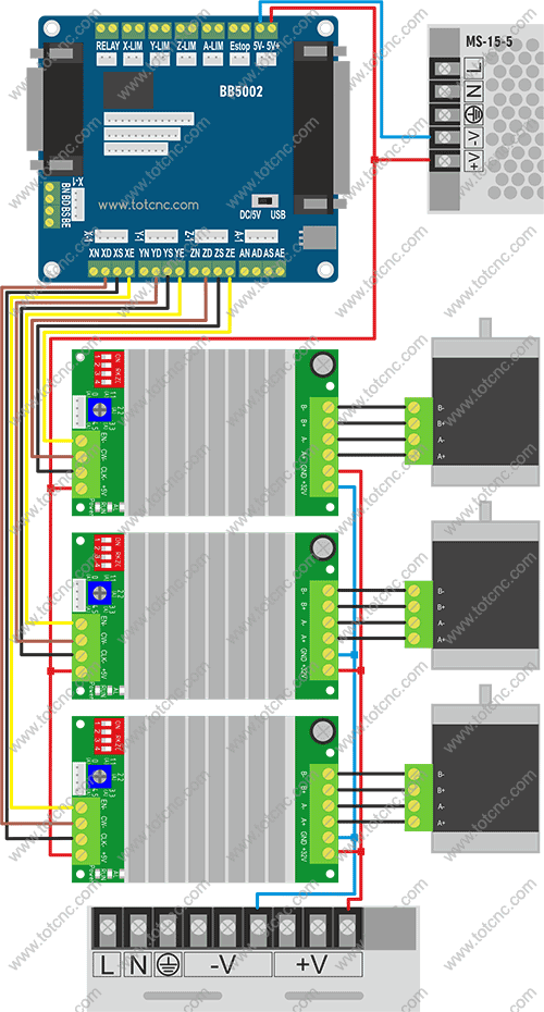

sn0wflake писал(а):И у меня вопросик, люди добрые, помогите подружить вышеупомянутый драйвер с платкой HDBB2. Не пойму какие выводы RJ-45 оси X подключать к выводам драйвера tb6600, если степ и дир (предполагаю) подключается таким образом, то en- и +5v куда подключать ума не приложу.
Что касается схемы подключения. В отличии от TB6560 на этой плате нет LM7805 для питания оптронов и микросхемы TB6600.
TB 6600.jpg (4399 просмотров) <a class='original' href='./download/file.php?id=112259&mode=view' target=_blank>Загрузить оригинал (160.49 КБ)</a>
Поэтому правильно будет запитать TB6600 от отдельного источника +5 вольт, -5 вольт соединить с GND, типа как тут:
TB6600.png (4404 просмотра) <a class='original' href='./download/file.php?id=112256&mode=view' target=_blank>Загрузить оригинал (65.67 КБ)</a>
Либо использовать LM7805 и запитывать от основного источника (+24в), как на картинке  #38 sn0wflake Сегодня, 20:13

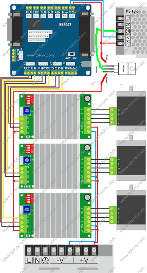

Так попробую. :controller: :thinking:
TB6600.png (4394 просмотра) <a class='original' href='./download/file.php?id=112275&mode=view' target=_blank>Загрузить оригинал (132.22 КБ)</a>
Сообщения: 2098
Re: Проблема подключения tb6600
sn0wflake писал(а):Так попробую. :controller: :thinking:
Не советую если не хотите красивый фейерверк получить.
Не правильно соединил! К заземлению не надо подключать! Среднюю ножку (GND) LM7805 надо подключать к минусу источника питания. И микросхему стабилизатора (LM7805) обязательно на радиатор установить. Пр этом надо помнить, что если "ухо" микросхемы стабилизатора не залито пластиком, то на радиаторе будет минус питания. Правильно так:
TB6600.jpg (4384 просмотра) <a class='original' href='./download/file.php?id=112288&mode=view' target=_blank>Загрузить оригинал (170.51 КБ)</a>

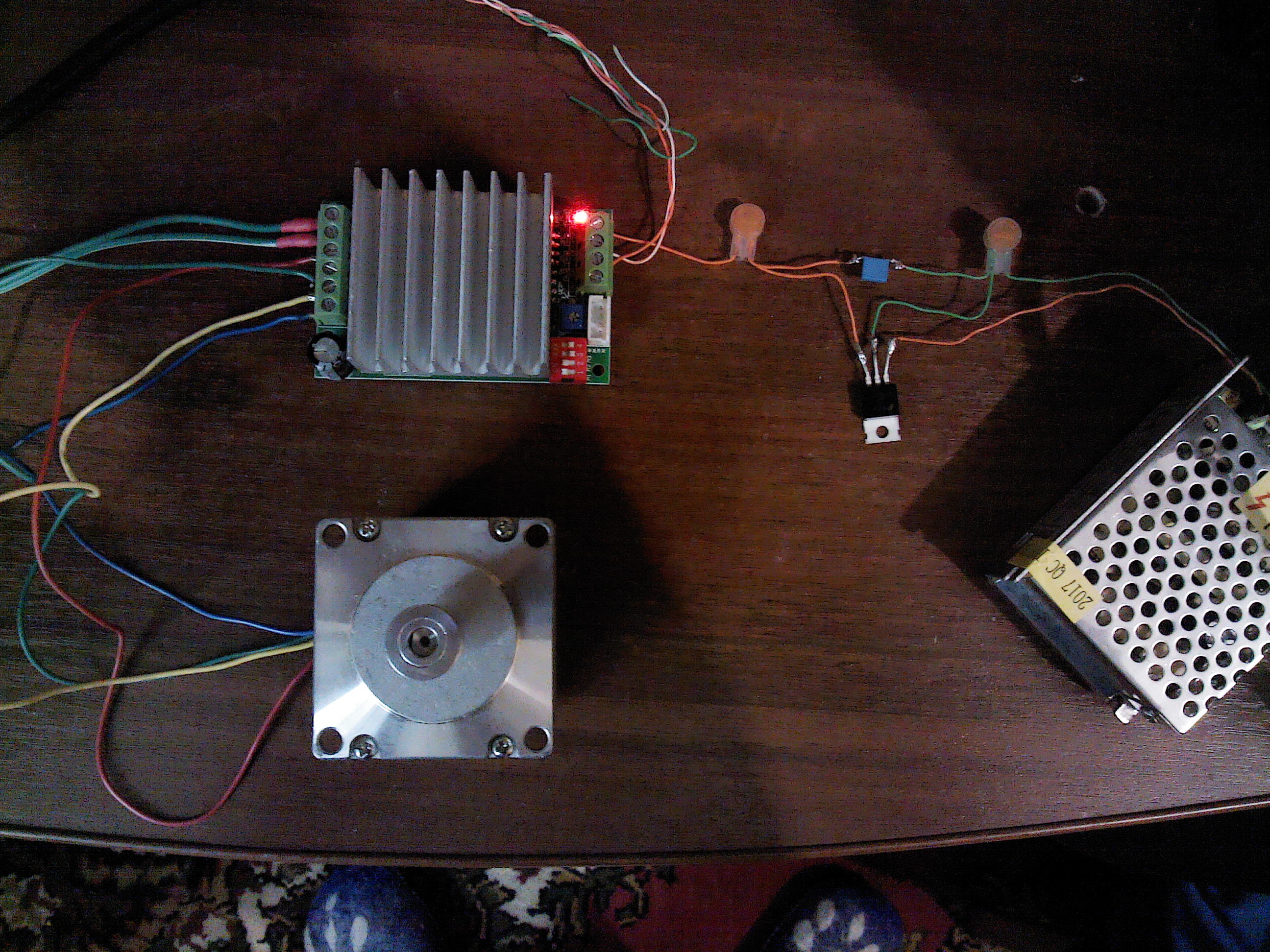

Запитал оптопары, теперь немогу понять почему при подаче питания шаговик уходит в ступор, а если отключить микрошаг переключатель 1 и 2 на драйвере его ничего не стопорит...

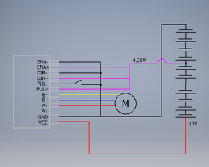

Есть проблема с таким же драйвером. Не понимаю, как его проверить, хочу подключить к своему контроллеру, а он не реагирует в принципе. Подключал, как на картинке, фазы двигателя прозваниваются. Щелкаю ключом, вращения нет. Переключатели устанавливал без деления шага на разные токи.
Кто-нибудь может подсказать, так вообще можно его проверить?
2019-03-21_20-50-27.png (3480 просмотров) <a class='original' href='./download/file.php?id=159424&mode=view' target=_blank>Загрузить оригинал (241 КБ)</a>

Не знаю , на счёт правильно ли, но тогда уже пробуй и на оборот - ключ на плюс вешай, была подобная запарка - смена общего контакта решила проблему . А ващпе купи генератор импульсов и будет тебе счастье)))

Да я и плюсом щелкал, и Атмегой стробил, без толку. И отдельно БП на 24 вольта подключал, и минусы с батарейками соединял. И обмотки движка перебрал поочередною. И свитчи на драйвере переключал на все токи. Не знаю, как правильно сделать, почему импульсы не дает.
Я не хочу через Mach3 подключать, я хочу своим контроллером управлять, так как мне нужно. Но если он на элементарное управление не реагирует, то я в ступоре.
Красная лампа на драйвере постоянно горит, а зеленая то горит, то нет, когда ключом щелкаю. Документации у китайчиков можно сказать, что нет, вот я и сижу, не знаю, в чем причина. Второй драйвер ведет себя так же, второй движок тоже. Может я что-то не понимаю, может импульсы определенные нужны?

ENA отцепите.

Allure88 писал(а):Есть проблема с таким же драйвером. Не понимаю, как его проверить
Купи генератор типа такого и проверяй на здоровье:
https://ru.aliexpress.com/item/8-24V-12 ... afc17ccf12
p.s. или собери генератор на ардуино, используя встроенный пример "blink"

Всё, понял. Enable - это не разрешение на работу, а запрет. Всё наоборот. Два контакта ENA выдают ALARM (зеленую лампу) и запрещают работу. DIR тоже необязательно все подключать.

Allure88 писал(а):Не знаю, как правильно сделать, почему импульсы не дает.
Просто включателем, счелкая вручную, его не раскрутишь. Нужны определенные импульсы (длительность, частота). Используя даже генератор, ссылку на который выше выкладывали, на сильно малых и сильно высоких частотах он молча стоит.
П.С. а так, это отличный, надежный драйвер, управляемый инверсной полярностью (от 5 к нулю), земля в управлении не участвует вообще.
