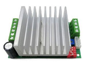

Чтоб не создавать новую тему, спрошу здесь.
По поводу ТВ6600, только другой модификации.
Вот такие:
tb6600.JPG (11247 просмотров) <a class='original' href='./download/file.php?id=110605&mode=view' target=_blank>Загрузить оригинал (27.45 КБ)</a>
При условии использовании на простеньком настольном станке с Nema 23 длиной 56мм (возможно 76мм). В умеренных режимах.
Что можете сказать про эти драйвера? Будет достаточно или даже при малых нагрузках могут косячить?

Violent писал(а):При условии использовании на простеньком настольном станке с Nema 23 длиной 56мм (возможно 76мм)
Драйверам совершенно пофиг какие типоразмер и длина моторов, он просто вкачивает заданный ток в их обмотки :)

Violent писал(а):то можете сказать про эти драйвера?
+ Дешевые
+ Уверено работают на напряжении питания до30В (выше 36в бывало и умерали ). А значит на скорости высокие не рассчитывайте.
- Маленький микрошаг
- Периодический звон в обмотках при удержании
- Сильный нагрев чипа даже на номинальном токе
- Сильно греются резисторы (насколько помню данную плату , они греются сильнее микросхемы с радиатором)
- Любят сдохнуть от обратной ЭДС обмоток. (потому питать их паспортной максималкой 42вольта не рекомендую)

Taganrog писал(а):Любят сдохнуть от обратной ЭДС обмоток
Вы не путаете с 6560? Или эти тоже?
Планируется подключение 24В и прямой обдув. Смогут они при этом работать без сильного перегрева?
Какая ближайшая замена этим драйверам? Т.е. дешевые и нормальные в работе на низких скоростях (до 36В) для дешевого настольного станочка?
Эти HY-DIV268N-5A?
