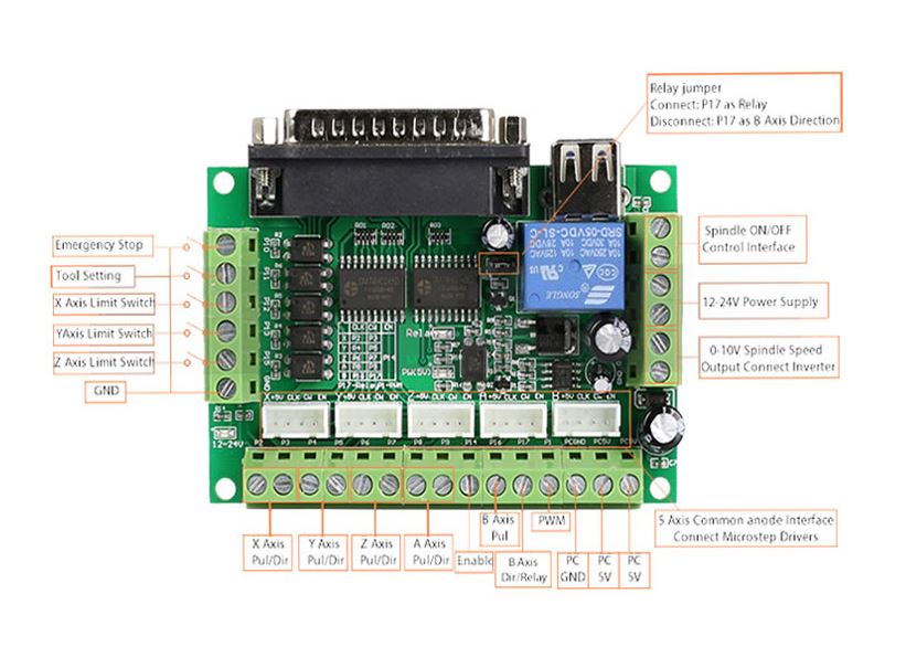

Вопрос по контроллеру на 5 осей
111.JPG (8151 просмотр) <a class='original' href='./download/file.php?id=110421&sid=b90e11aebca408caa41449c161554e59&mode=view' target=_blank>Загрузить оригинал (77.95 КБ)</a>
1) зачем USB?
Говорят что для питания платы, но она и без него благополучно работает.
2) Куда идет питание от разьема (12-24В)? И какое напряжение лучше подключать, 12 или 24?
3) Для чего перемычка? Приведите пример на практике плз.
4) Есть ли разница куда подключать драйвера, в зеленую закрутку или в белые разъемы?

Контроллер - что то контролирует. Эта плата просто пропускает через себя сигналы и больше нужна чтобы не спалить LPT порт компа.
Violent писал(а):1) зачем USB?
Для питания
Violent писал(а):но она и без него благополучно работает.
Если подключено питание от внешнего БП, то работает и USB втыкать не нужно.
Violent писал(а):2) Куда идет питание от разьема (12-24В)? И какое напряжение лучше подключать, 12 или 24?
Питание платы, там стоит стабилизатор и подавать нужно от 12 до 24в.

Только питание платы или еще что-то? Попадалась инфа, что идет управление на другие элементы. Это питание обязательно подавать для нормальной работы всех выходов или достаточно будет только USB.
От какого питания идет управление скоростью шпинделя? Написано 0-10В, от USB 10В явно не будет.
3,4 вопросы в силе
Для питания микросхем и реле, подключение обязательно
Для питания оптопар, если не планируется подключение концевиков и е-стопа, можно это питание не подключать
Violent писал(а):3) Для чего перемычка?
На рисунке есть объяснение, если перемычка установлена, тогда 17 пин вкл/выкл реле, если нет - работает Р17 выход для 5-ой оси
Violent писал(а):4) Есть ли разница куда подключать драйвера, в зеленую закрутку или в белые разъемы?
Без разницы.

Mr. Mass писал(а):USB Для питания микросхем и реле, подключение обязательно
Почему обязательно? Если плата и без него работает.
Если будет только внешнее питание, то не будет работать реле?
Mr. Mass писал(а):Для питания оптопар
Только оптопар?
Может кто-то все вместе сказать, подвести итог? Ато один говорит одно, другой - другое.
Может у кого-то есть схема?

Violent писал(а):Может кто-то все вместе сказать, подвести итог? Ато один говорит одно, другой - другое.
высе говорят одно и то-же. просто вы это понять и осознать не можете.
Суть проста - USB нужен дял питания платы, также плату МОЖНО питать внешним блоком питания. +5В от USB идёт ПАРАЛЛЕЛЬНО стабилизатору от внешнего питания.
Violent писал(а):Если будет только внешнее питание, то не будет работать реле?
Всё будет работать.
Схему ищите на страничке продавца, который продал вам это "поделие". Ну или в инструкции, которую обычно вкладывают в посылку или на диск.

Сообщение sergu72 »
Mr. Mass На рисунке есть объяснение, если перемычка установлена, тогда 17 пин вкл/выкл реле, если нет - работает Р17 выход для 5-ой оси
Так получается может работать 5 осей, но без реле (шпинделя), или 4 оси со шпинделем. И можно ли к этой плате подключить 5 осей и шпиндель?

sergu72 писал(а): И можно ли к этой плате подключить 5 осей и шпиндель?
Теоретически да, но мач-LPT-5 осей сомнительно :thinking: ,нужен внешний контролер (ethernet motion controller) Инвертор (шпиндель) HuanyangVFD проще подключить к мач через RS485 свисток

Добавьте вторую плату, чтобы иметь больше входов-выходов, через Lpt - pci можно реализовать второй и третий Lpt порт для подключения.
5 осей на маче вполне выполнимо.

5 осей - это 5 драйверов ШД (4 оси + 2 ШД на ось Y).
В этом случае есть возможность подключения еще и инвертора (шпинделя)?

sergu72 писал(а): Так получается может работать 5 осей, но без реле (шпинделя), или 4 оси со шпинделем.
Выше вы уже ответили на свой вопрос.

Заявлено 5 осей +2 рэле.

Enot_1 писал(а):Заявлено 5 осей +2 рэле.
http://stepm.ru
C этой платой можно использовать 5 осей и оба реле.
Но при работе 5 осей реле будут привязаны к сигналу Enable и сигналу ШИМ шпинделя.
При наличии ШИМ - включится 17 реле. При наличии сигнала Enable - включится 16 реле.
