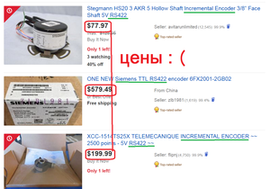

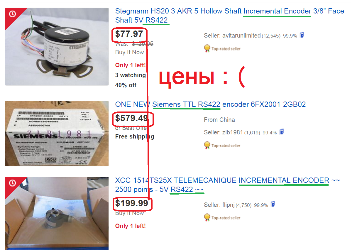

01.png (4667 просмотров) <a class='original' href='./download/file.php?id=109553&mode=view' target=_blank>Загрузить оригинал (1.1 МБ)</a>
02.png (4667 просмотров) <a class='original' href='./download/file.php?id=109554&mode=view' target=_blank>Загрузить оригинал (428.61 КБ)</a>
Re: Конвертнуть энкодер ABZ в RS422
Это спеццены для тех, кто не может спаять переходник :)

Недавно взял энкодер с диф. выходами за 30 дол, и это с полым валом, а обычный наверное за 20-25 можно найти.
Сообщения: 8167
Репутация: 1589
Сообщение nkp »
PKM писал(а):Недавно взял энкодер с диф. выходами за 30 дол, и это с полым валом,
это всем так можно ? или это "случайно" так вышло? :) нужны недорогие именно с полым валом...

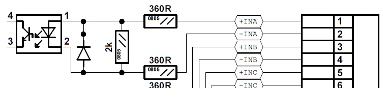

Парни, а у меня задача совершенно противоположная - надо как-то согласовать TTL дифферинциальный выход энкодера со входом Ардуины .....
скажите вот такая к примеру схема включения будет корректна?
оптрон.jpg (4549 просмотров) <a class='original' href='./download/file.php?id=109886&mode=view' target=_blank>Загрузить оригинал (34.93 КБ)</a>
И зачем на входе оптрона диод включенный встречно и R номиналом 2К? и так-ли они необходимы.........
Да.... и самый главный вопрос - оптроны раскопал в своем загашнике под названием P521-GB , по прикидкам входная частота импульсов будет до 200 кГц ,не поперхнется-ли именно этот оптрон от такой частоты.....? даташит читал,но толком не понял Там что-то пишут про 3-4 мксек ,но явного понимания у меня нет........

niksooon писал(а):Парни, а у меня задача совершенно противоположная - надо как-то согласовать TTL дифферинциальный выход энкодера со входом Ардуины .....
А обязательно опторазвязка нужна? Уже написали, что можно подключить один канал диф выхода напрямую, если он 5-и вольтовый.
Оптроны медленные, около 25кГц максимум судя по даташиту.
Диод для защиты от обратного напряжения, у этих оптронов оно 5В максимум. Если напряжение обратное не превышает то не нужен. Зачем R 2K не понимаю. Последовательные резисторы тоже пересчитывать надо и одним заменить (5В-1.15В)/16mA = 240 Ом.

selenur, работа над ошибками: там итак двуполярный сигнал, это дифпара с энкодера.
В прямом направлении (лог 1) ток течет через оптрон и открывает его, в обратном (лог 0) - через параллельный диод. Токоограничением и терминированием линии занимаются два резистора по 360 Ом, поэтому никакого КЗ не будет.
у светодиода обычно низкое напряжение пробоя, при подаче обратного напряжения легко дохнет.
Обратный диод - защита. Резистор не обязателен
на транзисторных оптронах 200кГц я бы не рисковал. Надо брать диодные с логическим выходом - там стандартно 1Мгц или выше

Lunatic писал(а): Зачем R 2K не понимаю.
Шунт от помех. При нулевом уровне оба диода будут закрыты и без этого резистора входы +ina и -ina окажутся "висящими в воздухе" антеннами, собирающими все помехи...

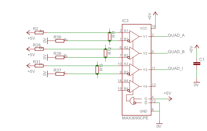

а если что то подобное:
Выделение_159.png (4439 просмотров) <a class='original' href='./download/file.php?id=110024&mode=view' target=_blank>Загрузить оригинал (34.45 КБ)</a>
Как то не убедительно. Если будет подключен длинный каабель к этим контактам, а должна быть витая пара, то наводка будет симметричная в обоих проводах, т.е. тока не будет. Честно говоря не знаю, что за наводка должна быть, чтобы в кабеле навелся ток 5-10 мА для зажегания светодиода. А если кабель не подключен, то на плате обычно от разъема до оптопары несколько сантиметров проводников. Судя по номиналам резисторов пример взят из схемы с 12В сигналом.
Lunatic писал(а):Честно говоря не знаю, что за наводка должна быть, чтобы в кабеле навелся ток 5-10 мА для зажегания светодиода
А не надо 5-10. Хватит и 0,3-0,5 чтобы слегка засветился. Кроме наводок, свечение будет вызывать любая утечка или разряд статики. Светодиоды в быстродействующих оптронах довольно "нежные". Шунтируя светодиод копеечным резистором, избавляемся от многих потенциальных проблем.
