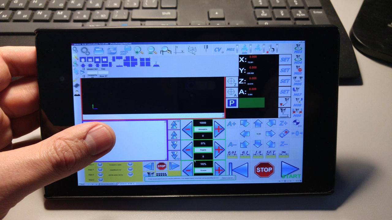

cncfreak писал(а):Планирую взять ЕТ3 +7" тач.
7 дюймов очень мало, выглядит примерно так:
20170210_221623.jpg (4930 просмотров) <a class='original' href='./download/file.php?id=102866&mode=view' target=_blank>Загрузить оригинал (366.94 КБ)</a>
mycnc
Сообщения: 895
Репутация: 623
Re: Контроллеры myCNC
Сообщение mycnc »
Не, ну почему. По сравнению с DSP контроллером - очень неплохо :)

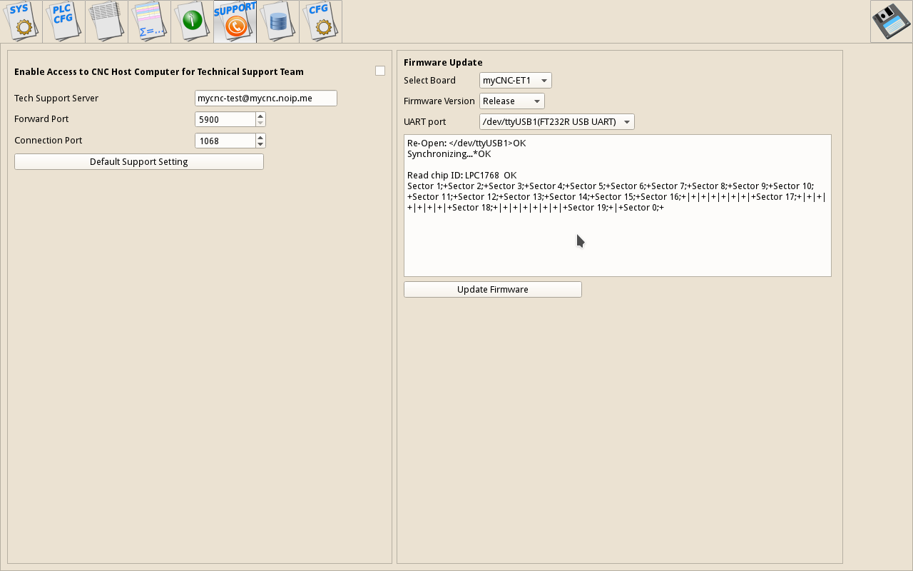

Обновление прошивки контроллера теперь доступно прямо из myCNC софта, скачивать отдельную консольную утилиту не обязательно.
А главное - обновиться можно и с миникоммпьютера типа Odroid-С2, Raspberry, раньше этой возможности не было.

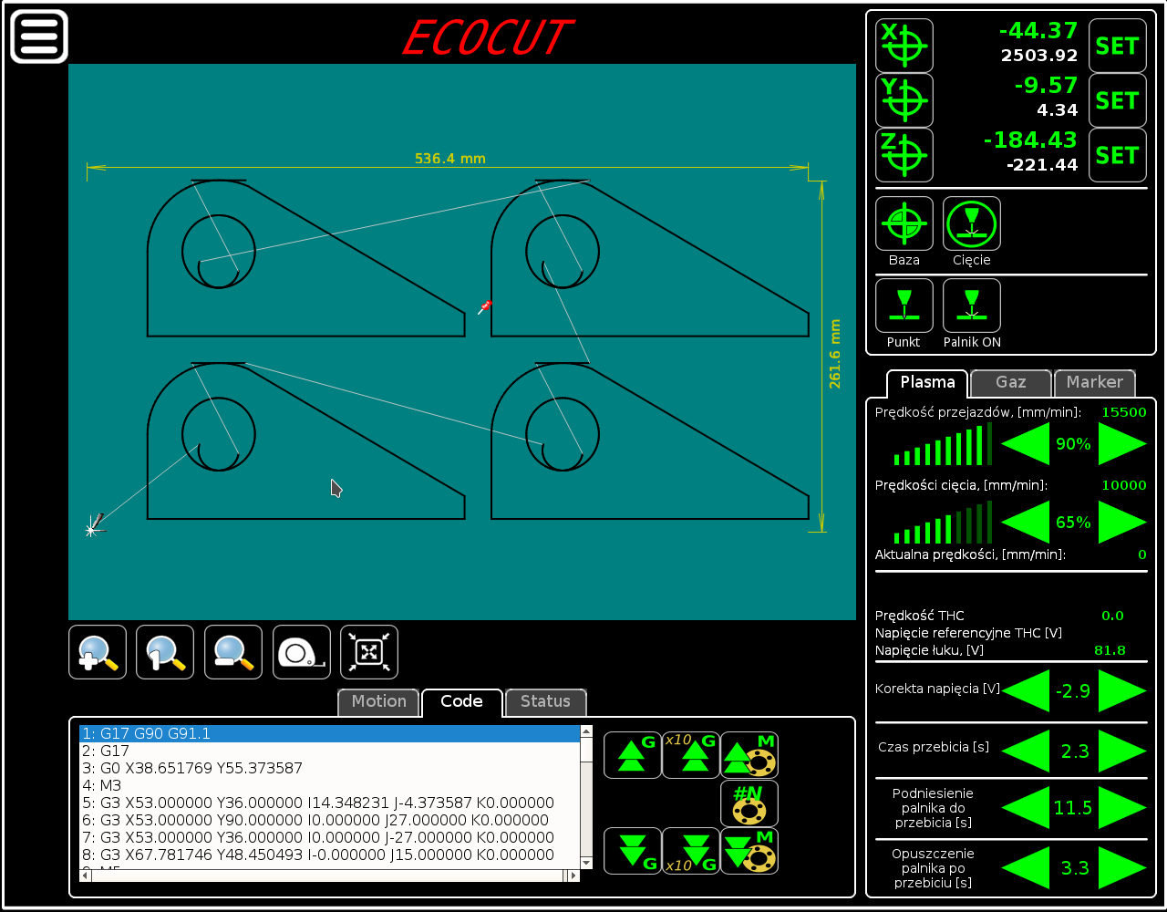

Для тех, кому не нравился дизайн - иллюстрация какие варианты еще могут быть.
Сделали под заказчика из Польши.

а где кнопки старт, стоп?

cncfreak писал(а):а где кнопки старт, стоп?
Вынесены физически, полагаю. Симпотичный экранчик получился.

mycnc
Сообщения: 895
Репутация: 623
Сообщение mycnc »

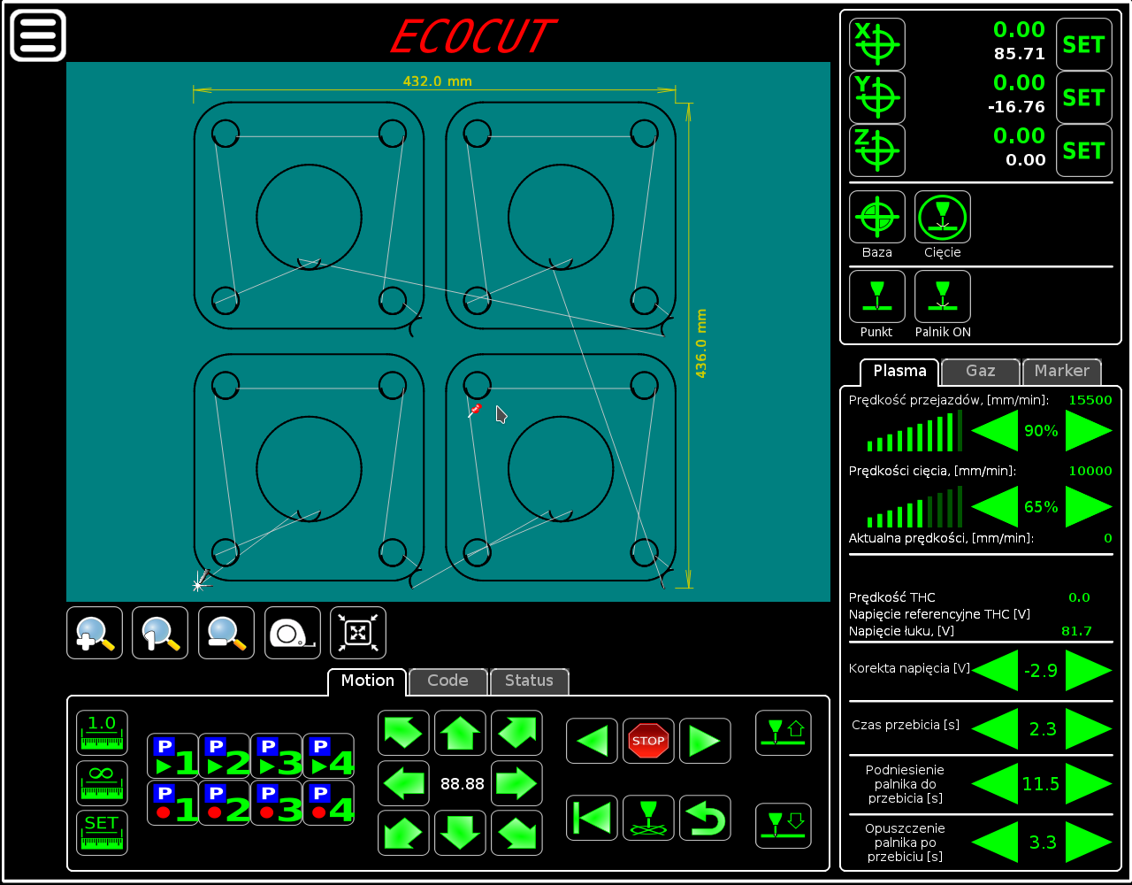

Старт-стоп в другой закладке
myCNC.1.87.3500_20170221_120054.png (4630 просмотров) <a class='original' href='./download/file.php?id=104045&mode=view' target=_blank>Загрузить оригинал (175.97 КБ)</a>
FLUKE писал(а): На сайте видео попадалось с веб камерой. Движение в эту сторону есть? Край листа в самостоятельно определить может? Поворот листа (по 2м углам)? Размеры листа (по 4ём углам)? Сообщить, что текущий NC файл не лезет? Штрих-код считать сможет (с закодированным именем файла NC) и закинуть в работу?
Автонестинг не планируется, для готовых DXF?
Движение по камере есть, но мы делаем импорт DXF, нахождение круглых маркеров камерой и сдвиг-поворот программы по их реальным координатам.
Процедуры по определению листа, поворот программы и проверка габаритов легко реализуется по камере, но заниматься этим без пред. заказа нет возможности.
Штрих-кодом не занимались совсем, под заказ можно и это.
Есть размножение деталей (DXF илиG-code) в матрицу XY.
Автонестинг не планируется, при наличии дешевых КАМов типа SheetCam - это совершенно нецелесообразно.

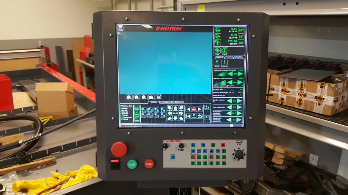

Готовая стойка в железе появилась (на ЕТ7 с пультом) -
e-motion.jpeg (4026 просмотров) <a class='original' href='./download/file.php?id=107116&mode=view' target=_blank>Загрузить оригинал (110.2 КБ)</a>
