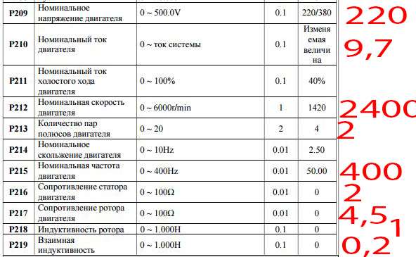

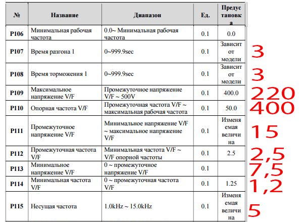

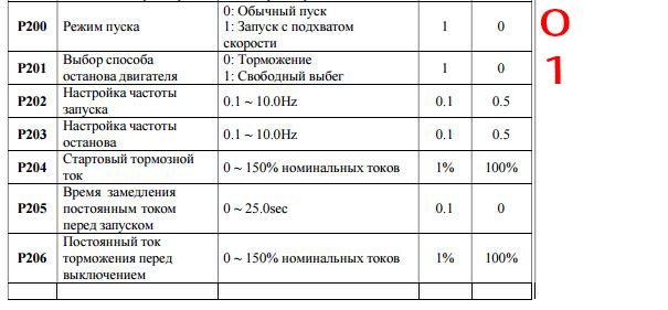

Поставил новый, все отрегулировал, запускается, обороты регулируются, но есть проблема.
Часто (думаю у всех так) успеваю запустить следующую программу до полной остановки шпинделя, и вот во время запуска еще вращающегося шпинделя происходит звук "взиу", шпиндель оттормаживается, и после этого заново раскручивается.
https://youtu.be/9a-MLwjMTVY
P200 - Режим пуска: 0=обычный запуск 1=запуск с подхватом - выбрано обычный запуск, иначе если с нуля стартует на максимальных оборотах, не зависимо сколько на терминале выставлено
Р201 - Выбор остановки двигателя : 0=тороможение, 1=свободный выбег - выбрано 1=свободный выбег
но предполагаю еще нужно с параметрами 109-114 что то поменять
d1.JPG (7778 просмотров) <a class='original' href='./download/file.php?id=98574&mode=view' target=_blank>Загрузить оригинал (211.37 КБ)</a>
d2.JPG (7778 просмотров) <a class='original' href='./download/file.php?id=98575&mode=view' target=_blank>Загрузить оригинал (117.61 КБ)</a>
d3.JPG (7778 просмотров) <a class='original' href='./download/file.php?id=98576&mode=view' target=_blank>Загрузить оригинал (197.6 КБ)</a>
остальное по умолчанию кроме настроек управления через терминал
Шпиндель http://www.gmt-spindle.com/proShow.asp?nID=1547
частотник http://www.ids-drive.ru/ids-drive-z.php (http://www.ids-drive.ru/documents/IDS-Drive_Z.pdf -мануал)
может кто на вскидку скажет ошибку?

201-й параметр- выберите торможение а не свободный выбег...............

niksooon писал(а):201-й параметр- выберите торможение а не свободный выбег...............
а вместе с ним еще надо какой параметр менять? я побоялся тормозить частотником чтоб не выбило (только поменял как раз из-за того что сгорела фаза)
UPD. звук пропал, но вопрос остался, еще что то надо менять чтоб снизить нагрузку на частотник?
den_sibirskiy
Сообщения: 1627
Репутация: 349
Настоящее имя: Ден
Откуда: Иркутск
Re: Помогите настроить частотник IDS Drive Z
Сообщение den_sibirskiy »
Да какая там нагрузка? По звуку явно понятно что он просто крутится как будто питание вырубили, можно смело уменьшать время его остановки.
Вам правильно советуют, переключить на торможение, а потом регулируйте время торможения Р108 до приемлемой вам, но явно не 0,1

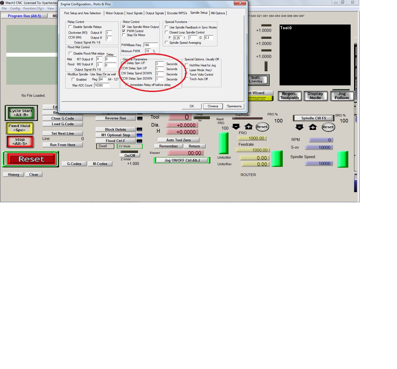

И если пользуетесь Mach, то в нем тоже прописать время остановки и запуска шпинделя.

AndyBig писал(а):И если пользуетесь Mach, то в нем тоже прописать время остановки и запуска шпинделя.
да да, мач, а где этот параметр есть, потому что часто когда шпиндель рядом с заготовкой, и он не успевает разогнаться
niksooon
Сообщения: 2008
Репутация: 1207
Откуда: Кашира
Сообщение niksooon »
матч.jpg (7718 просмотров) <a class='original' href='./download/file.php?id=98614&mode=view' target=_blank>Загрузить оригинал (299.93 КБ)</a>
