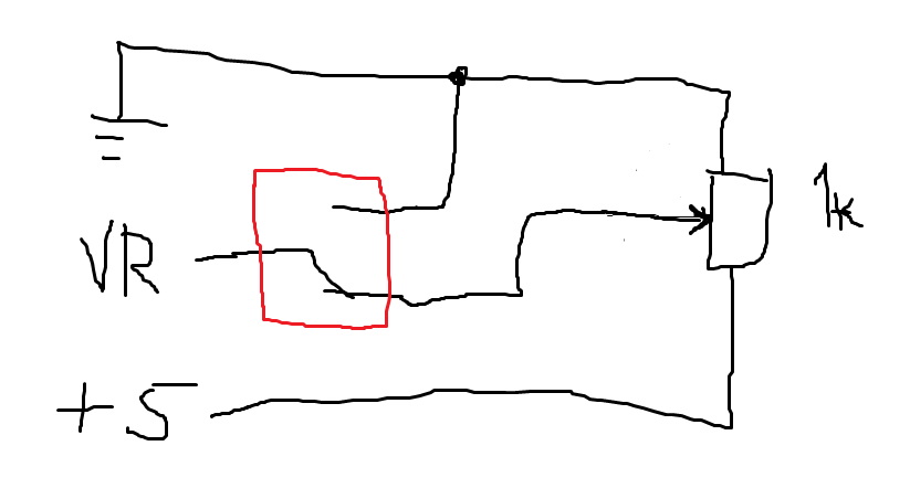

Mamont писал(а):Резистор 1ком между VR и GND. Контакты реле между VR и +5V
А обороты тогда как регулировать?

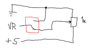

Screenshot_28.png (2520 просмотров) <a class='original' href='./download/file.php?id=98389&mode=view' target=_blank>Загрузить оригинал (15.44 КБ)</a>

Если с регулировкой, то да, можно так.
Только надо еще поставить резистор 100 ом последовательно с +5в

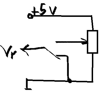

Или использовать реле с перекидным контактом:
lololo.jpg (2508 просмотров) <a class='original' href='./download/file.php?id=98419&mode=view' target=_blank>Загрузить оригинал (15.89 КБ)</a>

donvictorio писал(а):а pwm это просто пустышка? там нет входа?
Скорее всего они связаны.
Наверняка вход ШИМ резистором подтянут к +5в, а после него стоит сглаживающая RC цепочка. После цепочки заведено на клемму VR и подается в "думалку" драйвера.
Хочешь ШИМ дергай, хочешь VR крути, не хочешь - будет или 0% или 100%
