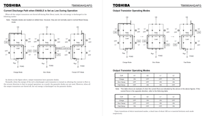

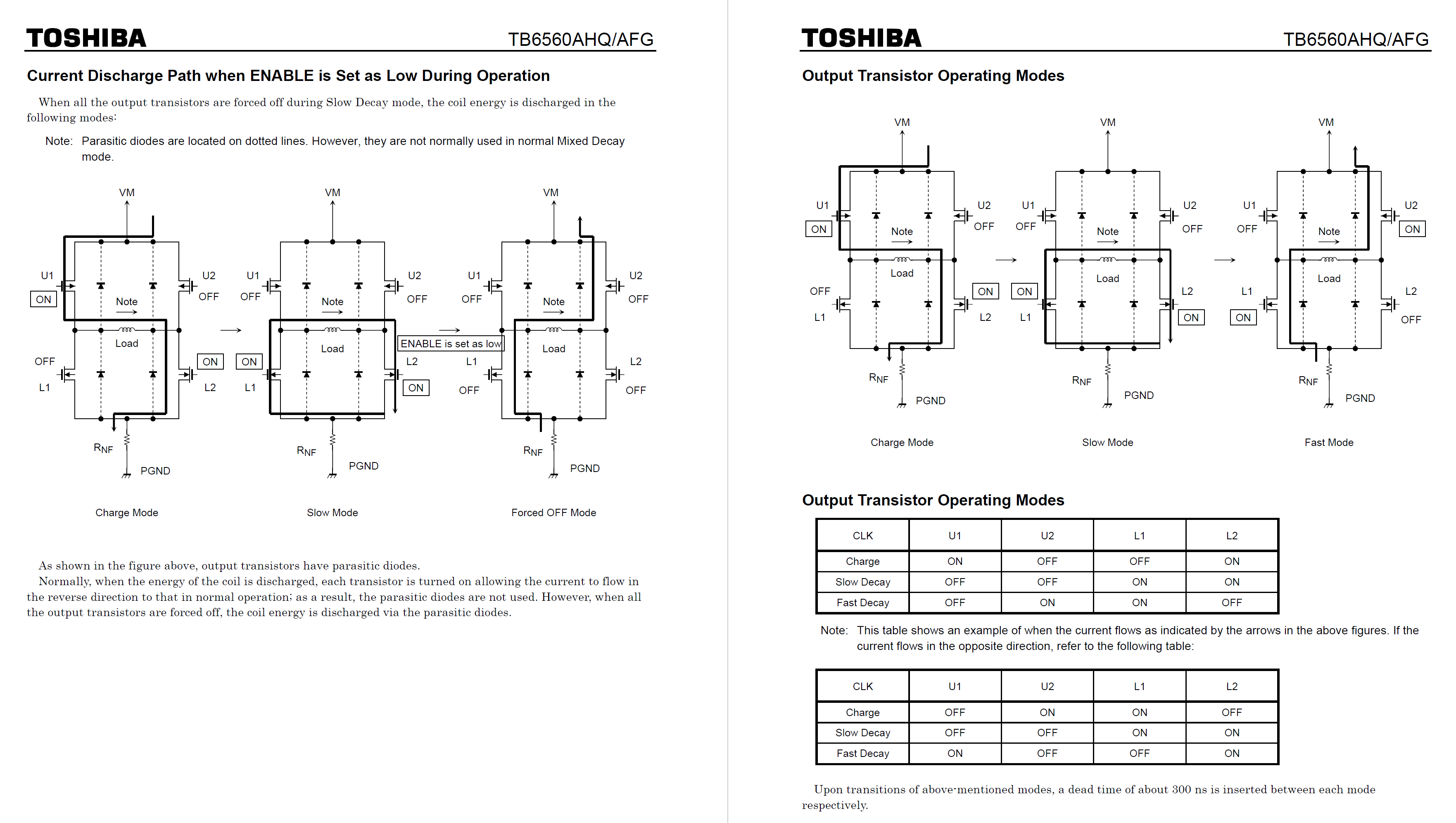

Ток протекающий через транзисторы драйвера не равен току протекающему через обмотки.
Так можно говорить только про мгновенный ток, но никак не про "средний".
Вот, конкретно, примеры путей движения тока.
Какие токи ты складываешь?
(надеюсь, что не обижаю обращением на "ты")

Re: Расчет драйвера и БП, под конкретный двигатель.
Mamont писал(а):А ток с блока питания потребляется в активной фазе открытия моста.
Ток может и обратно в блок питания возвращаться, если драйвер пытается быстро снизить ток в обмотке (или изменить на противоположный), подав на нее питание в полярности обратной течению тока.
