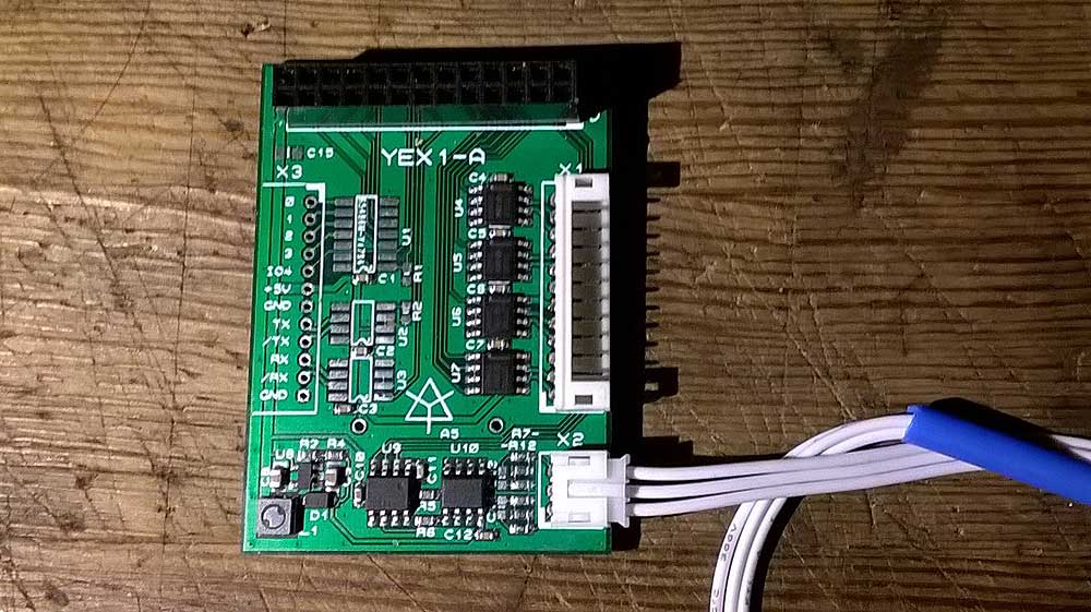

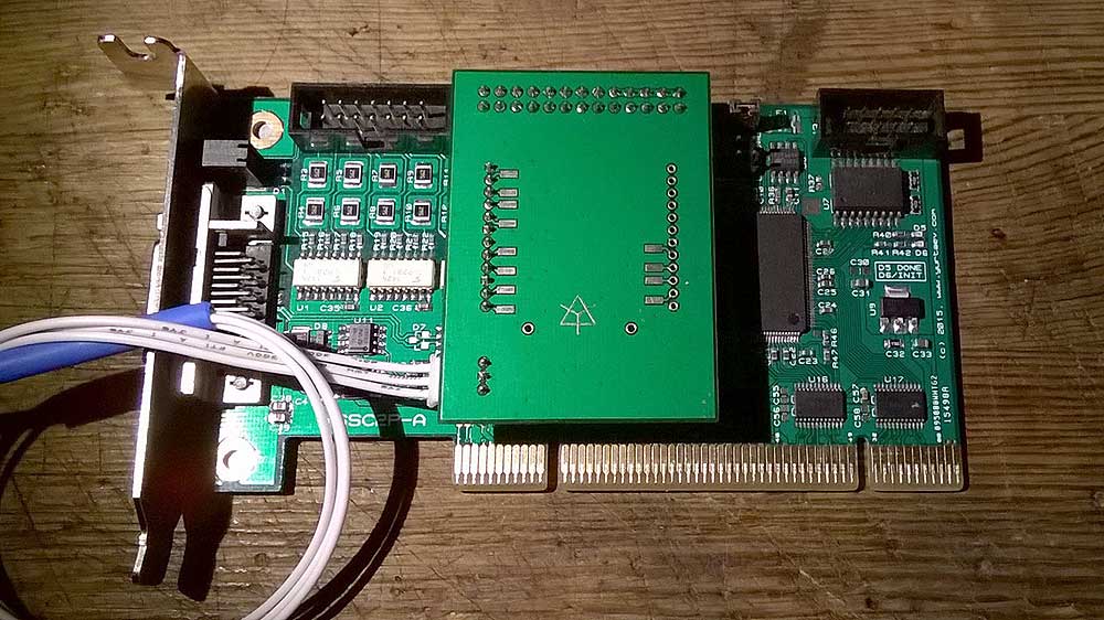

по платам расширения. пока есть только неотлаженная YEX1-A (0-10V 2 выхода+диф вход ABZ энкодер+485+422). на этой неделе доделаю. предварительно - тыщщи три.
входы-выходы еще рисую, по планам в лучшем случае в декабре...

собрал ЦАПы - вроде чет генерят... :)
YEX1-A_1.jpg (6011 просмотров) <a class='original' href='./download/file.php?id=95114&mode=view' target=_blank>Загрузить оригинал (102.54 КБ)</a>
YEX1-A_2.jpg (6011 просмотров) <a class='original' href='./download/file.php?id=95115&mode=view' target=_blank>Загрузить оригинал (103.28 КБ)</a>

какие ЦАПы используете?

+ буфер/усилитель?

операционник LM158, питание от DCDC 5->12V на LT1930

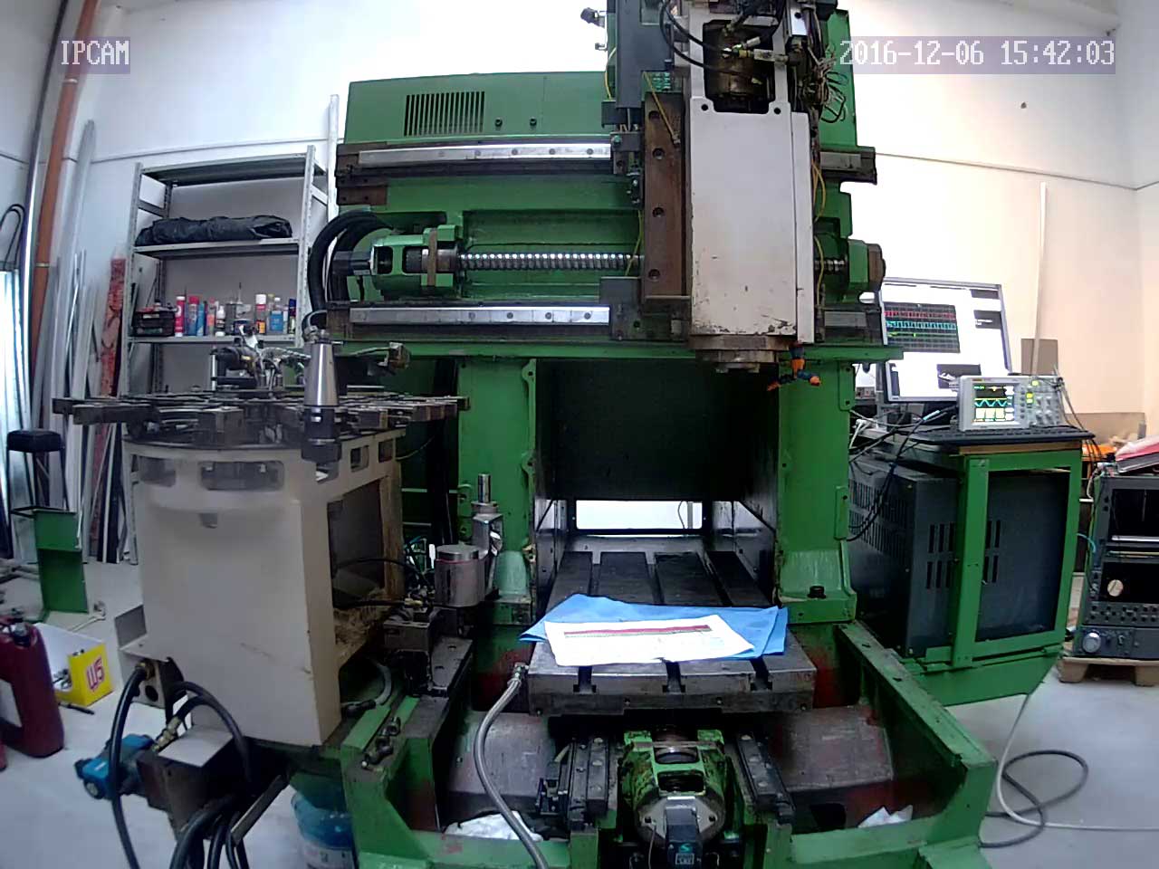

удаленная отладка: teamviewer плюс IP камера. ничего особенного, но все равно забавно из дома рулить станком в румынии :)
mazak-remote-debug.jpg (5915 просмотров) <a class='original' href='./download/file.php?id=96910&mode=view' target=_blank>Загрузить оригинал (117.91 КБ)</a>

осцик и то что на мониторе тоже для просмотра через камеру поставлено ? )

ага :)
монитор в тимвьюере видно, а осциллограф только в камеру...

надо было на стол станка его поставить ) зумить можно было бы )
