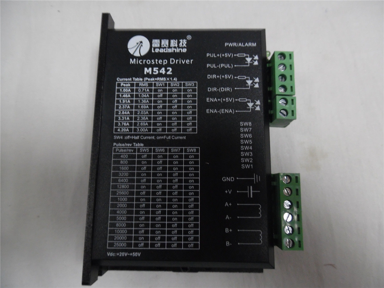

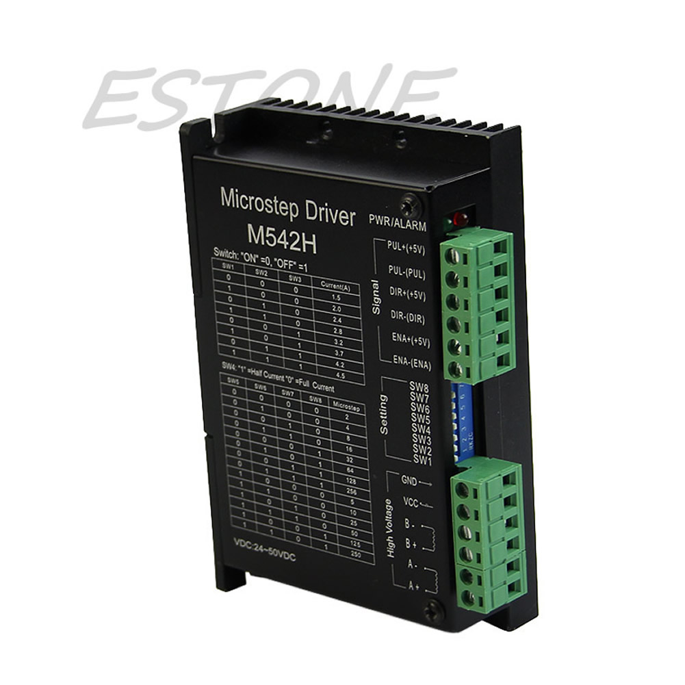

Вопрос. Клон и оригинал драйвера Leadshine
Есть ли разница между драйвером с обычным названием M542H(или подобное, названия разные бывают cw5045 итд) и оригиналом Leadshine M542.
Разница имею ввиду в самом железе, или китайский ноунеймовский клон это обычный tb6600 в другой оболочке?
Если они все таки разные, то какое железо стоит в клонах, т.е. если сгорит микруха можно также поменять как в сериях "tb6560-6600"?
А если все таки железо плюс минус одинаковое, то наверное можно брать?? т.к. цена в 2-3 раза дешевле оригинала
Владельцы клонов, напишите пожалуйста реальные отзывы, ну или те кто с ними работал, в инете их мало, искал. Теоретиков прошу воздержаться. Почему?? см P.S.

"Внутренности" таких драйверов очень близки к оригиналу. И ТБшки с ними даже не валялись - немного другой уровень. НО - что оригинал. что копии - "немного не то". Это чисто из личного опыта общения с данными драйверами. Их плюс - они "высокочастотные" - понимаю входной сигнал степ с частотой до 400кГц! Из минусов - посредственное подавление резонансов на низких скоростях(в пределах 30-50об/мин шаговика). Так-же они "высоковольтные" и более живучие. нежели серия ТБшек.
Ещё одно "но" - оригинал М542Н рассчитан на напряжение 100в
Главное не перепутать маркировку и фирму.

По вопросу темы, насколько я понял, некоторые клоны полностью копируют внутреннюю схемотехнику и прошивку оригинальных драйверов. Некоторые имеют отличия (в чем и в какую сторону - не знаю). Взуально качество изготовления клонов, обычно, хуже оригинала, и я бы советовал перед использованием вскрыть корпус и проверить пайку крупных элементов и отсутствие перекошенных и контачащих элементов.
И, главное - если уж брать оригинальный leadshine, то я бы вял серию DM

Я по типу таких заказывал на ебаю, чуть дороже только, внутри они совершенно такие же как и были.nevkon писал(а):А этот клон будет совсем плохой судя по ценнику: https://ru.aliexpress.com/item/CNC-Micr ... 48639.html ???
Главное визуальное отличие - железная крышка.
Работают также как и более дорогие с пластиковой крышкой.
