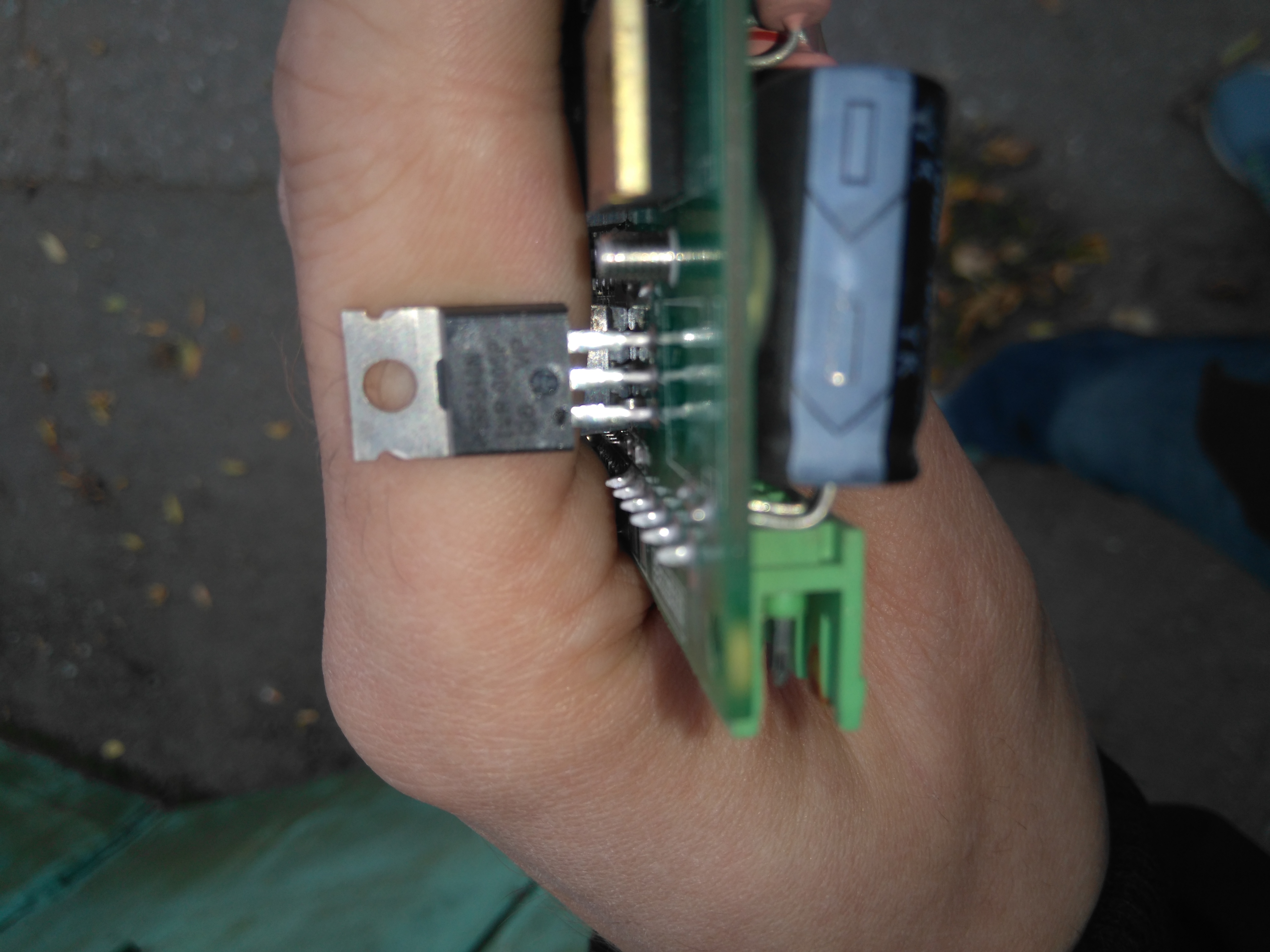

s29
Сообщения: 66
Зарегистрирован: 05 дек 2013, 10:30
Репутация: 9
Откуда: Мск
Re: Сдохли Leadshine m752, в чем может быть проблема?
Сообщение s29 »
N1X писал(а):тот у которого пищат средняя и одна из крайних ноги...
Нашёл такой. Маркировка irf540n
DSC_1543.JPG (3037 просмотров) <a class='original' href='./download/file.php?id=90243&mode=view' target=_blank>Загрузить оригинал (3.13 МБ)</a>
Пойдёт ли на замену такой http://m.chipdip.ru/product/irf540n/
raddd
Сообщения: 1521
Репутация: 540
Откуда: Беларусь Минский р-н
Сообщение raddd »
Подойдет. Правда чего то
по напряжению запас маленький. Шаговики впаралель лучше включить меньше шансов что транзистор вылетит.
Нормальный запас, этот транз самый ходовой в низковольтных поделках, т.к. дешевый )
Taganrog
Сообщения: 1211
Репутация: 284
Откуда: Брянск
Сообщение Taganrog »
raddd писал(а):по напряжению запас маленький.
Обычно рекомендуют двойной запас при индуктивной нагрузке. Если хочешь питать 48+ напряжением то поставь аналог по старше. например IRF640N . Там до 200вольт макс напряжение. Стоит тоже копейки.
Если не путаю, то такие ставят в бесперебойниках компьютерных.
s29
Сообщения: 66
Репутация: 9
Откуда: Мск
Сообщение s29 »
Уже купил те, что по ссылке выше.
