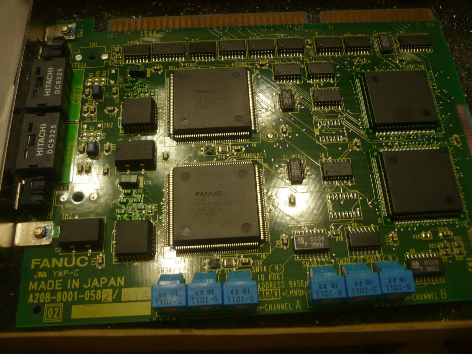

А маркировку на новые не знаете? Ато в доступе нет уже с B-серии чтобы раскрутить и посмотреть. Может и найти удастся.
Re: Контроллер YSSC2P для серво Mitsubishi SSCNET-II (MR-J2S
Порылся у себя в огороде и нашел платы от Fanuc с оптоволокном такая http://www.ebay.com/itm/New-PCB-Board-/ ... Sw~1FUWt0D , там стоят Hitachi DC9325
01.jpg (5305 просмотров) <a class='original' href='./download/file.php?id=84934&mode=view' target=_blank>Загрузить оригинал (425.7 КБ)</a>
Есть обвязка, можно сфоткать если интересно ;)

aftaev писал(а):там стоят Hitachi DC9325. Есть обвязка, можно сфоткать если интересно
тоже секретные трансиверы, про них даже не упоминается у хитачи. старые, наверное, судя по
ISA карточке.
да не, не заморачивайся с фотками - мне проще с теми, что в усилках начать

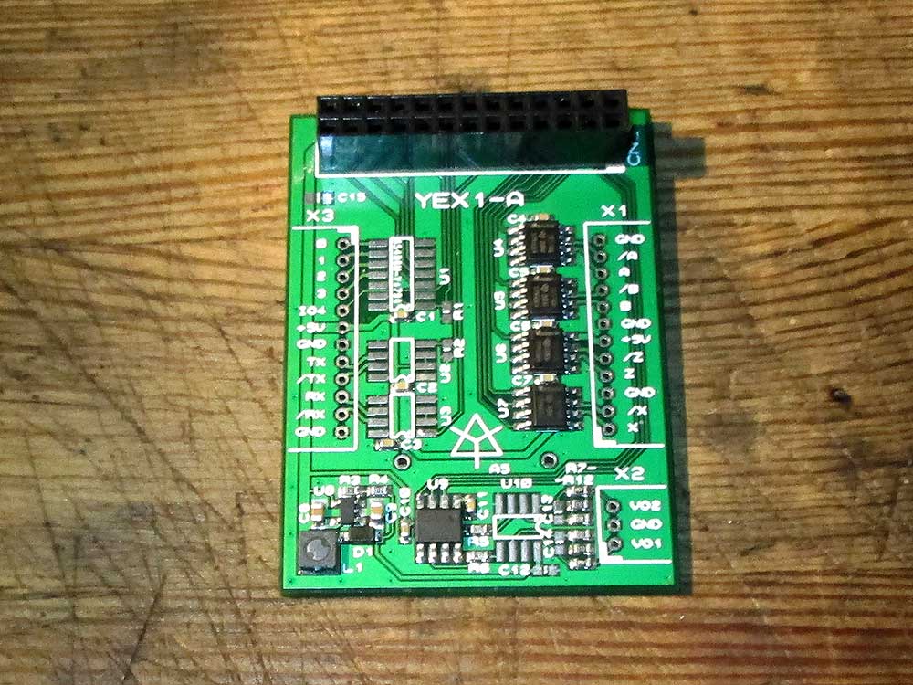

сделал вторую версию платы. ничего радикально не менял - исправил пару ошибок в разводке да убрал лишнее. оптопары теперь ставлю PS2805 чтобы можно было подключать PNP или NPN источники.
отлаживаю дочку с 2 аналоговыми выходами 0-10В, ABZ диф приемниками для энкодера и RS-485 для расширения.
модули расширения ввода-вывода будут автономные и сидеть на общей шине. друг с другом стыковаться бутербродом в нужном количестве и крепиться на дин-рейке клеммниками наружу, а-ля PLC.
YSSC2P-B.jpg (4888 просмотров) <a class='original' href='./download/file.php?id=94843&mode=view' target=_blank>Загрузить оригинал (194.4 КБ)</a>
YEX1-A.jpg (4888 просмотров) <a class='original' href='./download/file.php?id=94844&mode=view' target=_blank>Загрузить оригинал (125.51 КБ)</a>
YIO.jpg (4888 просмотров) <a class='original' href='./download/file.php?id=94845&mode=view' target=_blank>Загрузить оригинал (77.12 КБ)</a>
