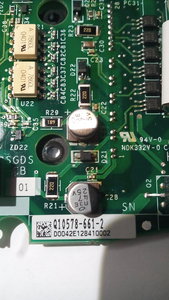

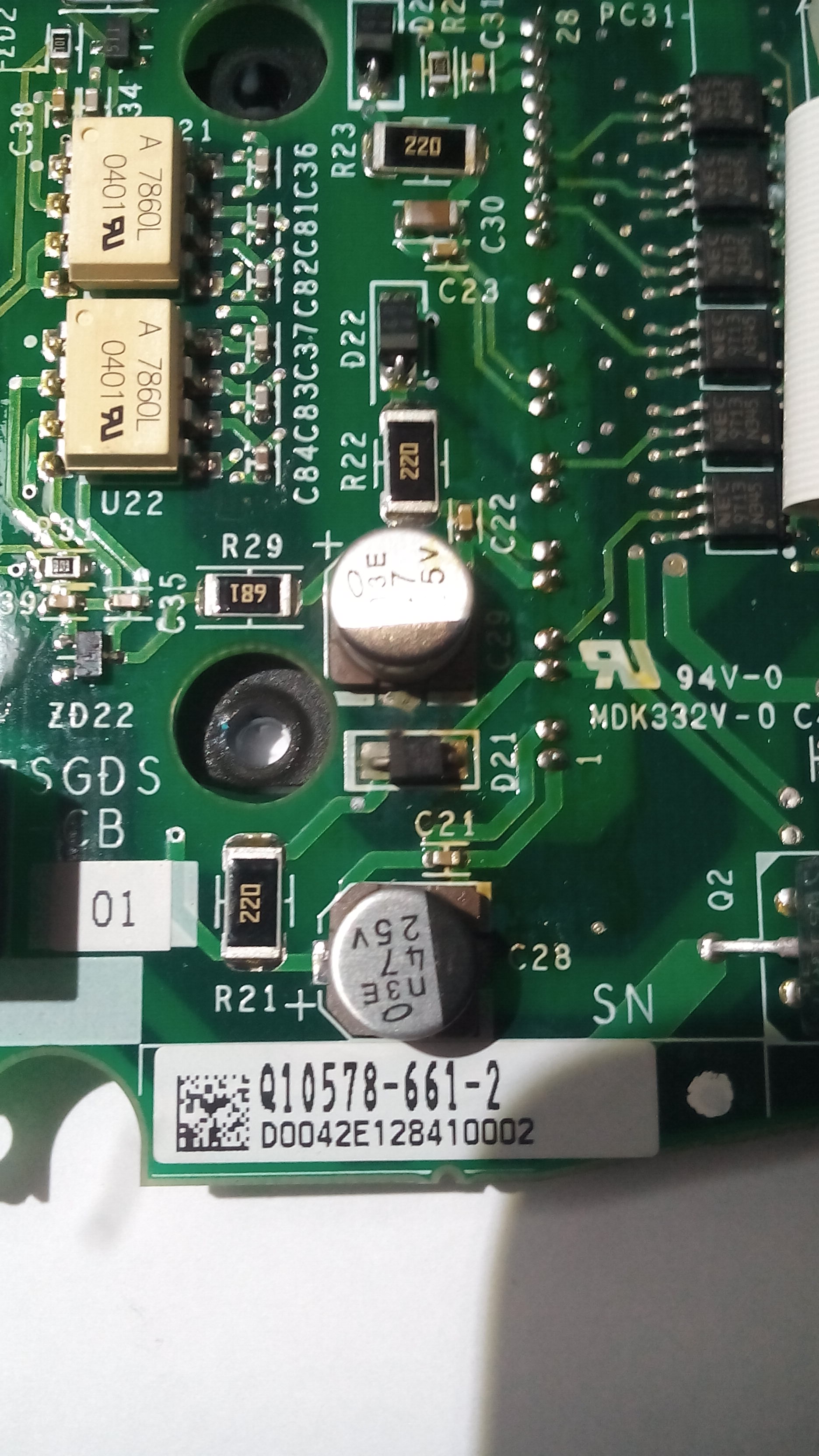

UPD: разобрал, диод d21 погорел..С видус больше горелого не видно ничего..Плата вся в канифольном флюсе каком-то..Это на заводе мода такая флюс не смывать?
диод.jpg (3157 просмотров) <a class='original' href='./download/file.php?id=83956&mode=view' target=_blank>Загрузить оригинал (794.06 КБ)</a>

Эдик писал(а):UPD: разобрал, диод d21 погорел..С видус больше горелого не видно ничего..
Не просто так же он сгорел, за собой он что то потянул.
Эдик писал(а):Плата вся в канифольном флюсе каком-то..Это на заводе мода такая флюс не смывать?
Платы идут в лаке, а если чем то доп. намазана - мож драйв уже паяли, паяли, поняли что не ремонтнопригоден и продали ;)

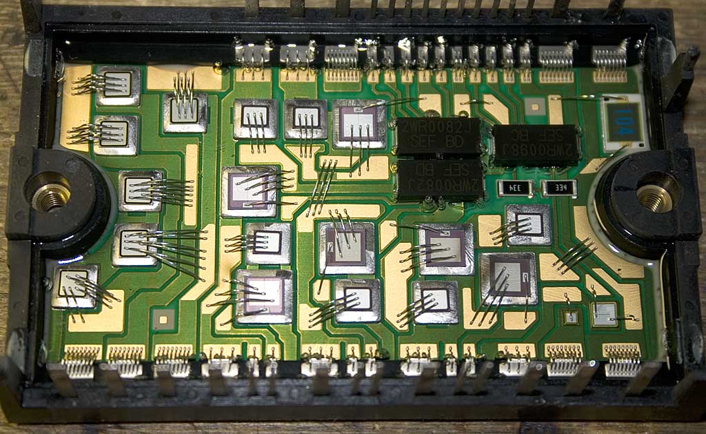

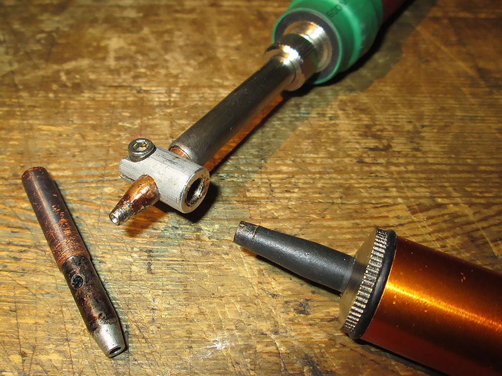

ART_ME писал(а):Те сборки (с датчиками тока), что мне попадались, крайне сложны в выпаивании. То бишь для того, чтобы выпаять сборку без повреждения платы, нужно нехило специнструментарием закупиться.
паяльник с вакуумом нужен. я сделал 2 жала (под толстые/тонкие выводы) с отверстиями, куда прижимается пружинный оловоотсос. из мицубиси J2S модули выпаиваются на раз
desoldering-tips.jpg (3115 просмотров) <a class='original' href='./download/file.php?id=83985&mode=view' target=_blank>Загрузить оригинал (196.73 КБ)</a>
30-power-module.jpg (3115 просмотров) <a class='original' href='./download/file.php?id=83986&mode=view' target=_blank>Загрузить оригинал (113.6 КБ)</a>

Вот такие модули с прозрачными соплями и ремонтировали :) Сопли снимаем, припаивали транзисторы к плате и выносили на проводках ;)

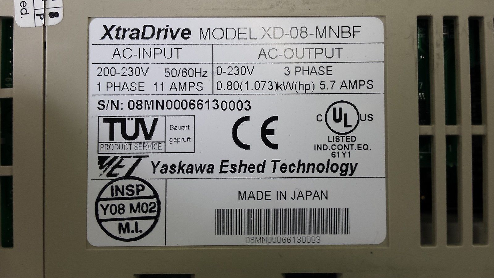

Мне тут попалась серва XtraDrive, которая вроде бы яскава, а вроде бы и не яскава, а YET - Yaskawa Eshed Technology.
В Азии их практически нет и в то же время широко представлены в штатах, хотя маркировка производства - в Японии, а сама контора YET - в Израиле.
Так яскава эта YET или нет?

ART_ME писал(а):Мне тут попалась серва XtraDrive, которая вроде бы яскава, а вроде бы и не яскава, а YET - Yaskawa Eshed Technology.
У меня есть XtraDrive - Yaskawa. Это навороченная серва, поддерживает разные моторы, и на сколько помню в ней можно писать небольшие программульки. Например ездить туды/сюды от датчика до датчика с паузами без всяких доп. контроллеров.

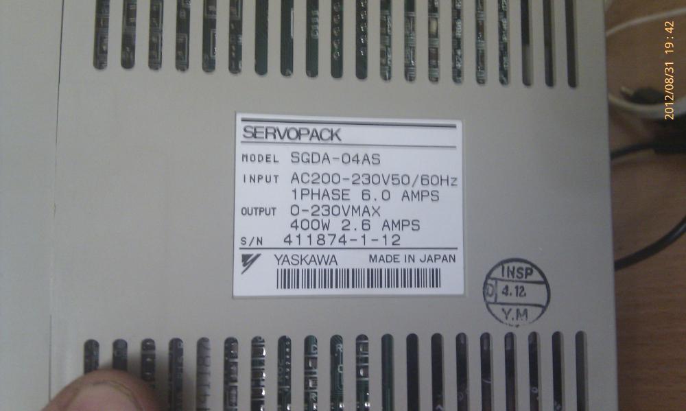

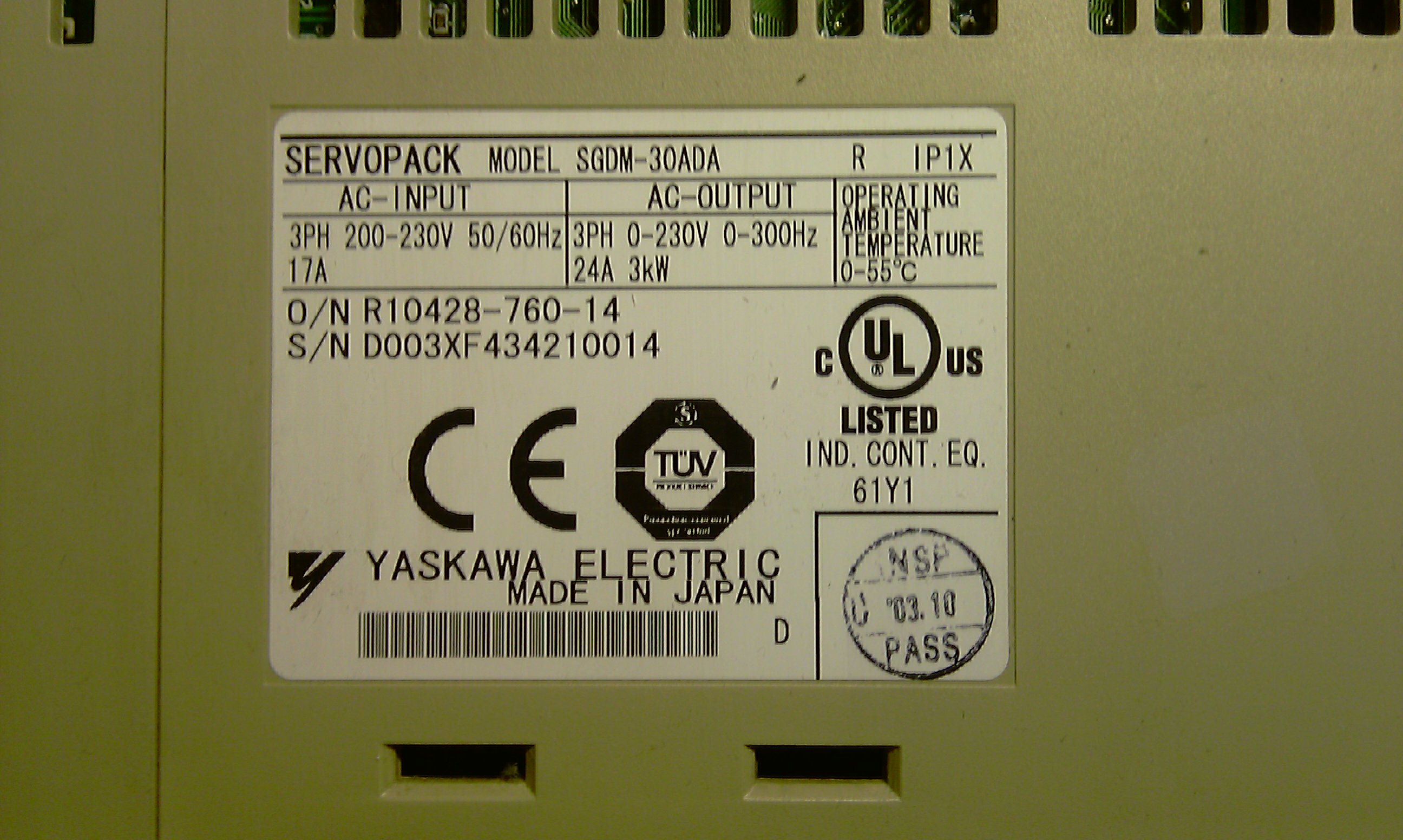

aftaev писал(а):У меня есть XtraDrive - Yaskawa
Посмотри плиз на шильдик еще раз - разве там не Yaskawa Eshed Technology написано?
На верхнем фото - серва от YET, на нижних - от яскавы.
Ты заметил, что логотипы похожи до степени смешения? ;)

ART_ME писал(а):Посмотри плиз на шильдик еще раз - разве там не Yaskawa Eshed Technology написано?
Это нужно рыться в кучке серв, а это не так и просто :)
ART_ME писал(а):На верхнем фото - серва от YET, на нижних - от яскавы.
Насколько помню, программа SigmaWin+ не видит эту серву XtraDrive ;)

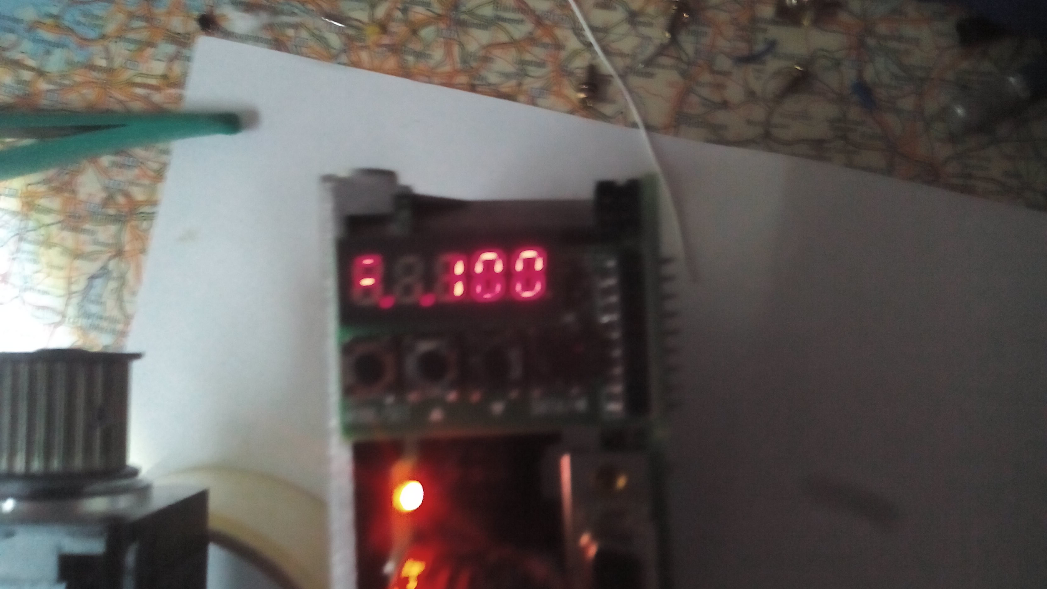

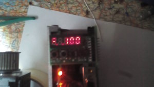

Занят немного был..Продолжим.Посмотрел даташит на диод, оказался обычный Шоттки на 1A,впаял ss14 вместо него.Прикрутил платы на радиатор парой болтиков, включил-JOG-опять ошибка и не запомнил какая..Решил поменять фазы ещё раз, снова включил-JOG-серва завибрировала и на экране начала мигать цифра 100.Быть может ещё есть шансы?Как её по уму ресетнуть, так толком и не понял..
error.jpg (2953 просмотра) <a class='original' href='./download/file.php?id=84097&mode=view' target=_blank>Загрузить оригинал (542.49 КБ)</a>
