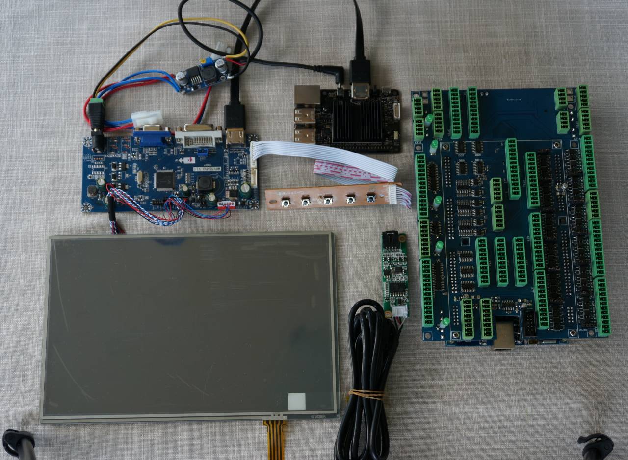

Настройка системы под платформу arm64 заняла время. Как я понимаю, это первая в мире реализация, аналогов еще нет. Поэтому путь длинный и не быстрый.
Очередное уточнение по комплекту с контроллером ET10.
1. Компьютер 4xCore ARM A53 64 bit, 2GHz, 2GRAM, 8-16G Flash, Wifi
2. Операционная система Ubuntu Linux 15.04LTS
3. Экран 10" 1280x800 IPS, резистивный touch screen (или можно без него) в комплекте с платой контроллера экрана и контроллера touсh screen.
4. Контроллер ET10 в сборе с breakout платой (ET10BB).
5. сверху на фото - маленькая синяя платка - DC-DC 24V/5V для питания компьютера и экрана. В дальнейшем преобразователь будет добавлен на модифицированную версию ET10BB.
Питание всей конструкции от DC 24В
Цена $1200 (с пультом, как и обещалось, цена $1350)
et10+bb+10pc-002.jpg (9465 просмотров) <a class='original' href='./download/file.php?id=81834&mode=view' target=_blank>Загрузить оригинал (214.59 КБ)</a>
PS: Комплект не окончательный, но раз уж так невтерпёж, показал, что что есть на складе.

mycnc писал(а):Настройка системы под платформу arm64 заняла время. Как я понимаю, это первая в мире реализация, аналогов еще нет. Поэтому путь длинный и не быстрый.
Впервые в мире поставили готовый Linux на arm64 и перекомпилировали на нём свою прогу?.. :)

Вы думаете это просто ???
Дайте знать, когда скомпилите Linux CNC под arm64.
И если, вдруг, это у вас получится.... то вы будете только вторым. :D
