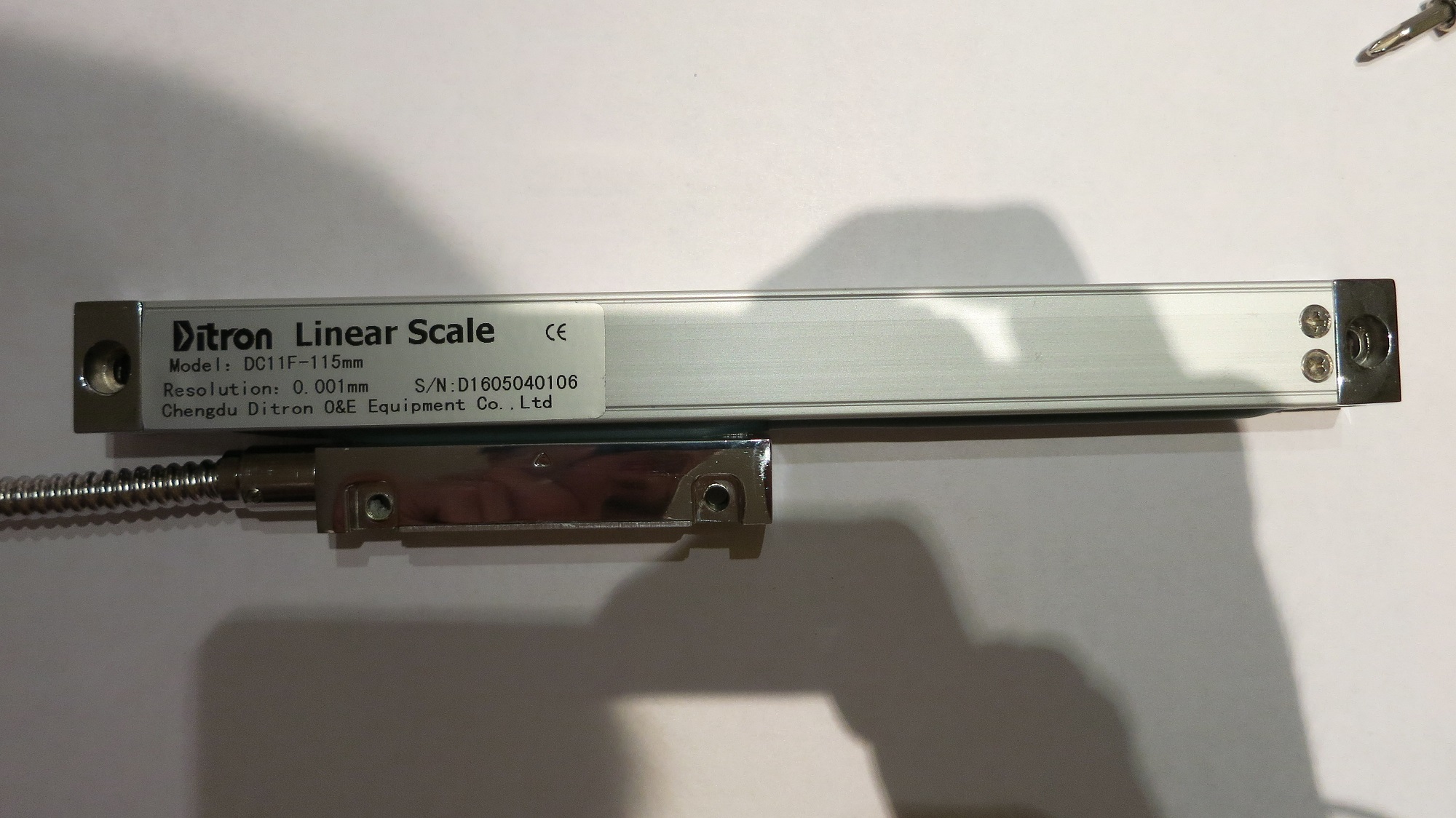

Всем доброго,
Появилась срочная необходимость разобрать оптическую линейку :hehehe:
Вот такую :
IMG_1712.JPG (4914 просмотров) <a class='original' href='./download/file.php?id=80725&mode=view' target=_blank>Загрузить оригинал (525.68 КБ)</a>

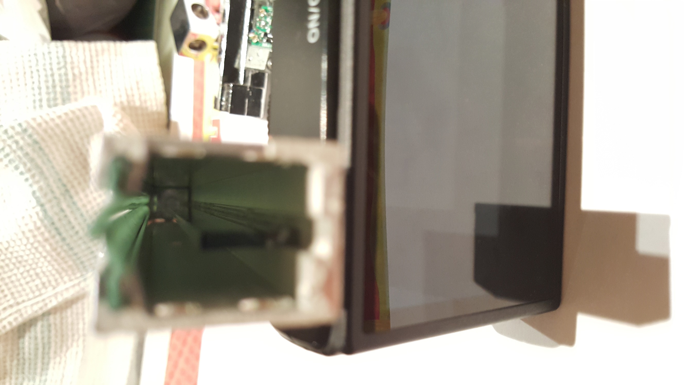

Выкручиваем болты на заглушке с той стороны, где нет наклейки и вытаскиваем её. Пододвигаем каретку ближе к выходу и заглядываем внутрь :
20160523_043107.jpg (4914 просмотров) <a class='original' href='./download/file.php?id=80727&mode=view' target=_blank>Загрузить оригинал (875.54 КБ)</a>

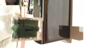

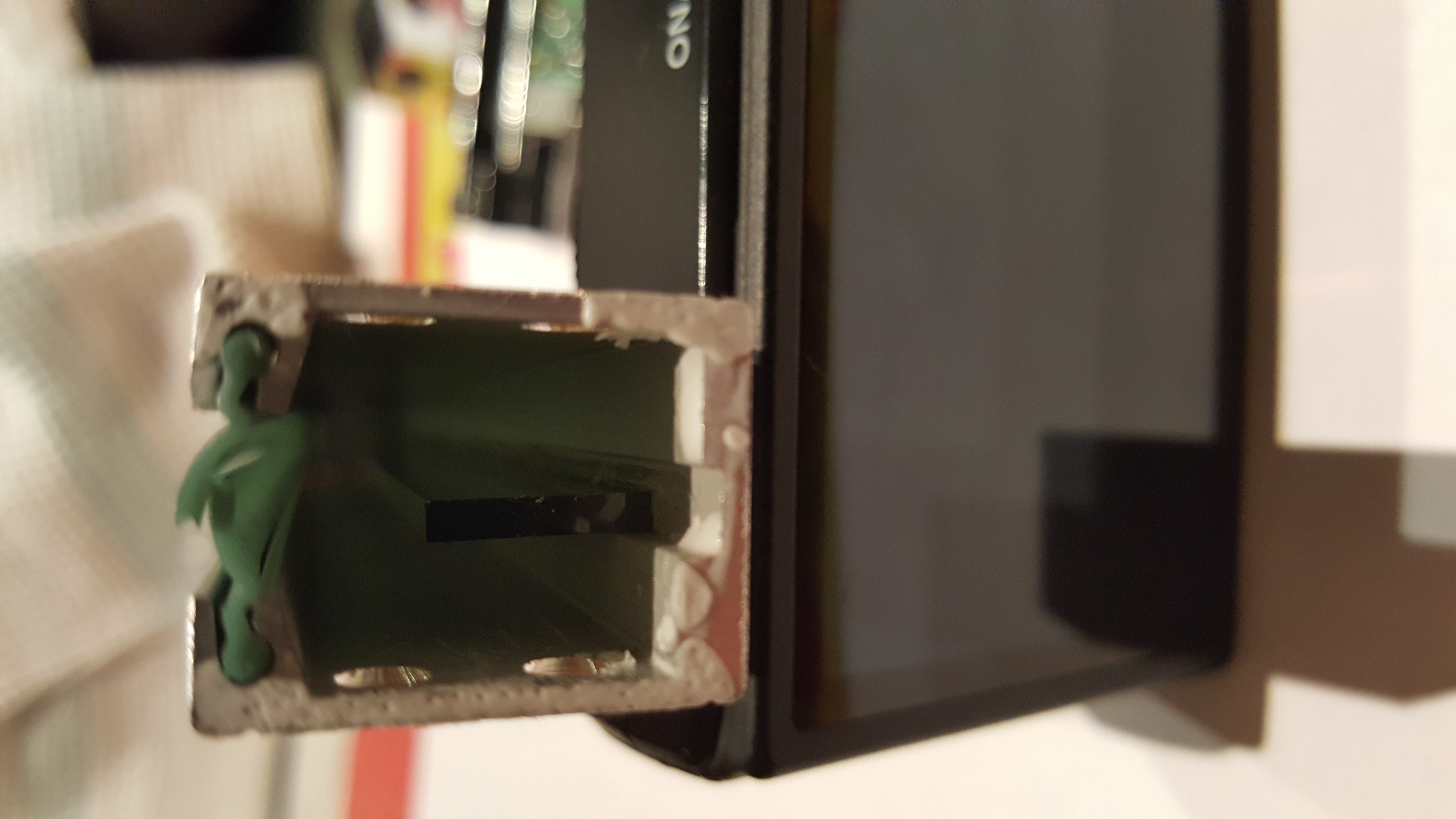

Вытаскиваем каретку. Внутри темно :shock:, снимает плохо :
20160523_042515.jpg (4914 просмотров) <a class='original' href='./download/file.php?id=80728&mode=view' target=_blank>Загрузить оригинал (800.02 КБ)</a>
20160523_042525.jpg (4914 просмотров) <a class='original' href='./download/file.php?id=80729&mode=view' target=_blank>Загрузить оригинал (826.78 КБ)</a>
Т.е. внутри алюминиевого профиля вклеена стеклянная пластина с нанесённой на неё шкалой.

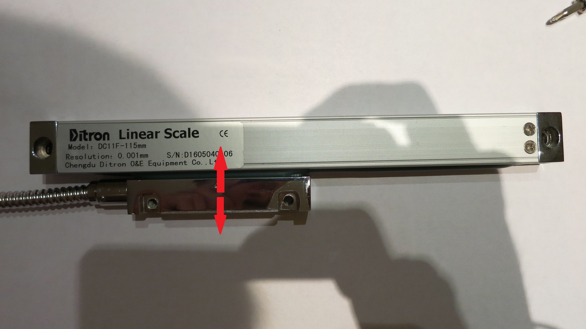

Сама каретка :
IMG_1706.JPG (4914 просмотров) <a class='original' href='./download/file.php?id=80732&mode=view' target=_blank>Загрузить оригинал (494.67 КБ)</a>
IMG_1707.JPG (4914 просмотров) <a class='original' href='./download/file.php?id=80733&mode=view' target=_blank>Загрузить оригинал (407.97 КБ)</a>
IMG_1708.JPG (4914 просмотров) <a class='original' href='./download/file.php?id=80734&mode=view' target=_blank>Загрузить оригинал (383.78 КБ)</a>

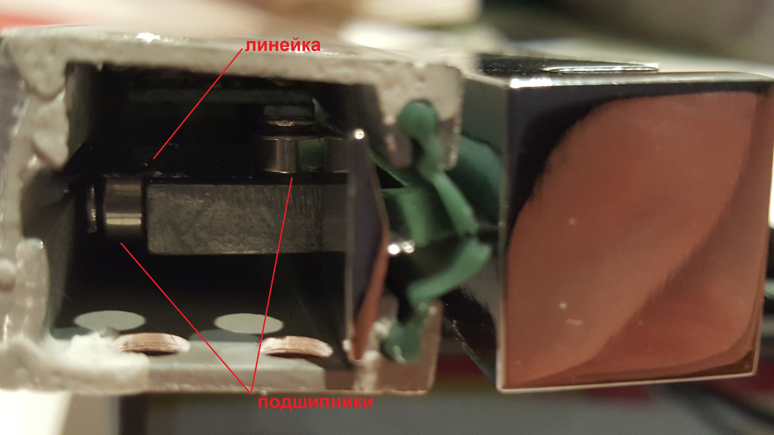

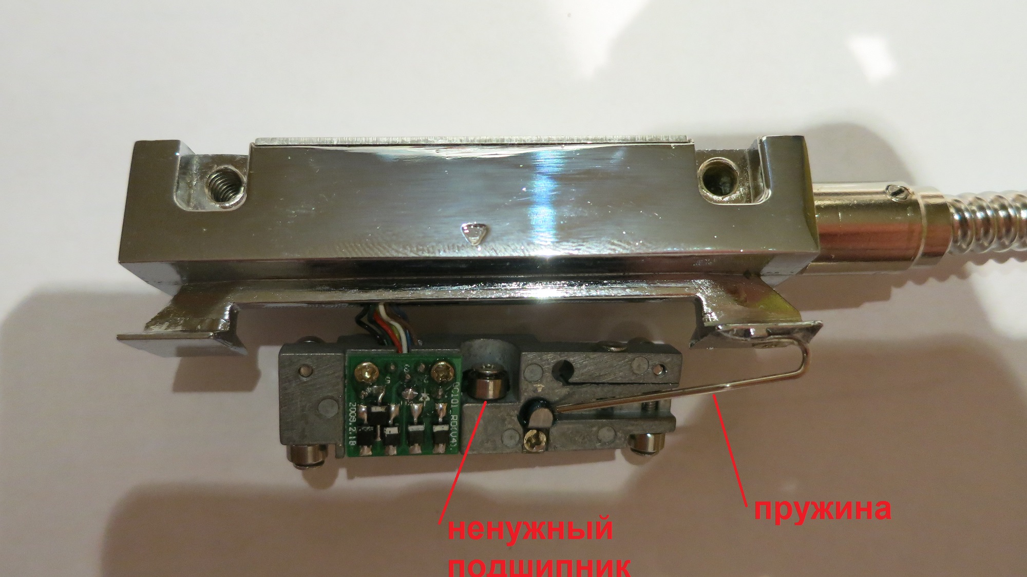

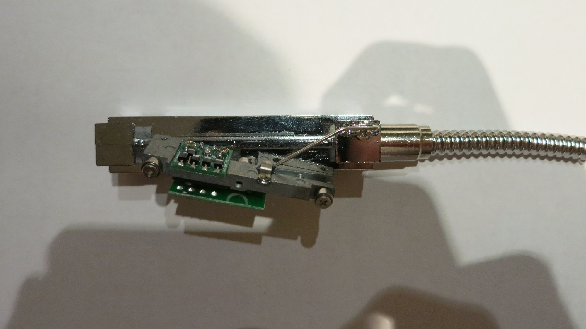

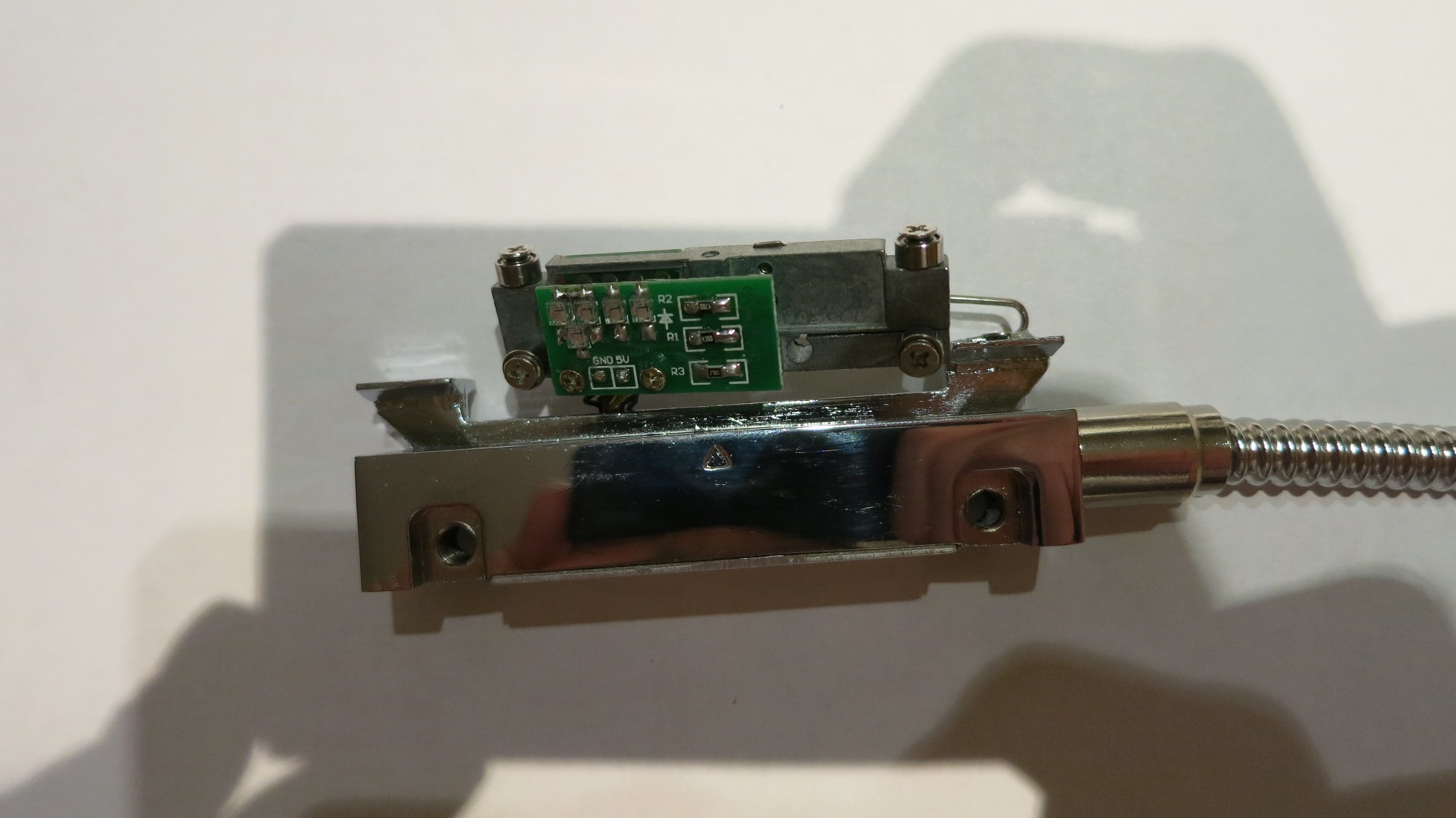

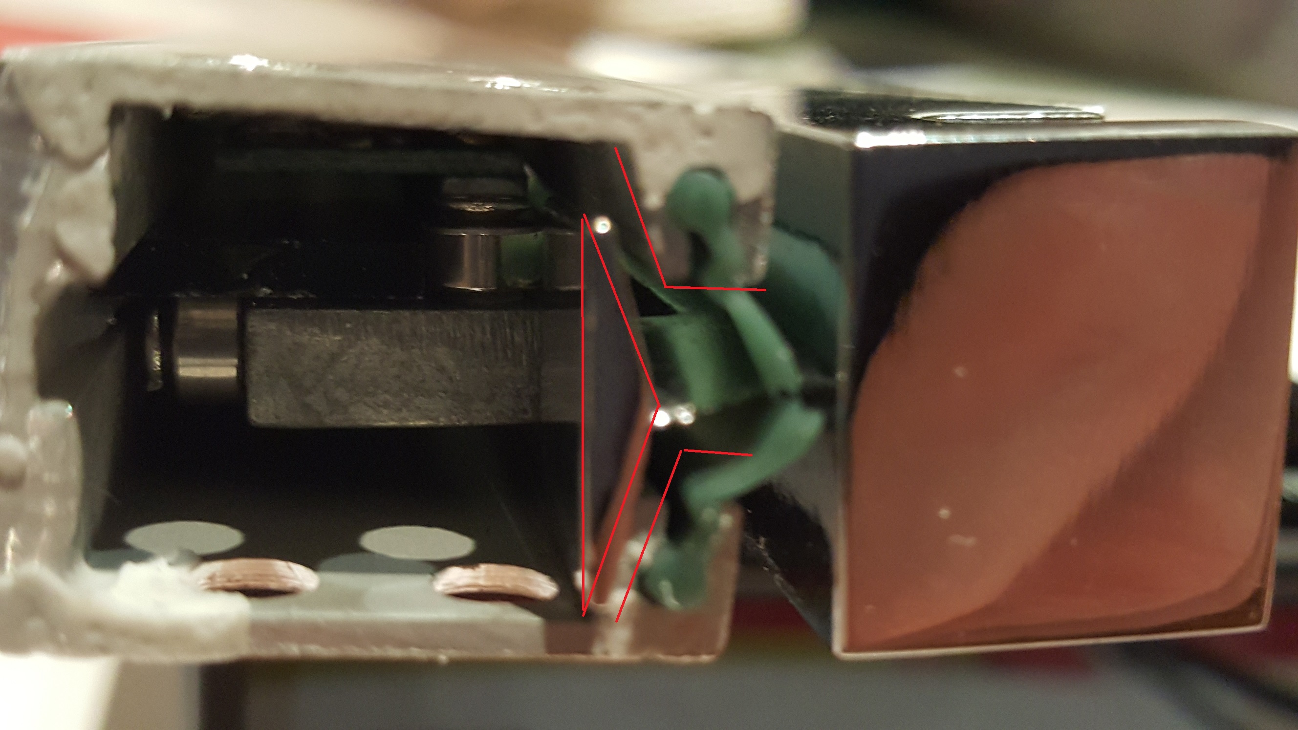

На считывающей головке 5 подшипников. Один из них непонятно зачем :thinking:.

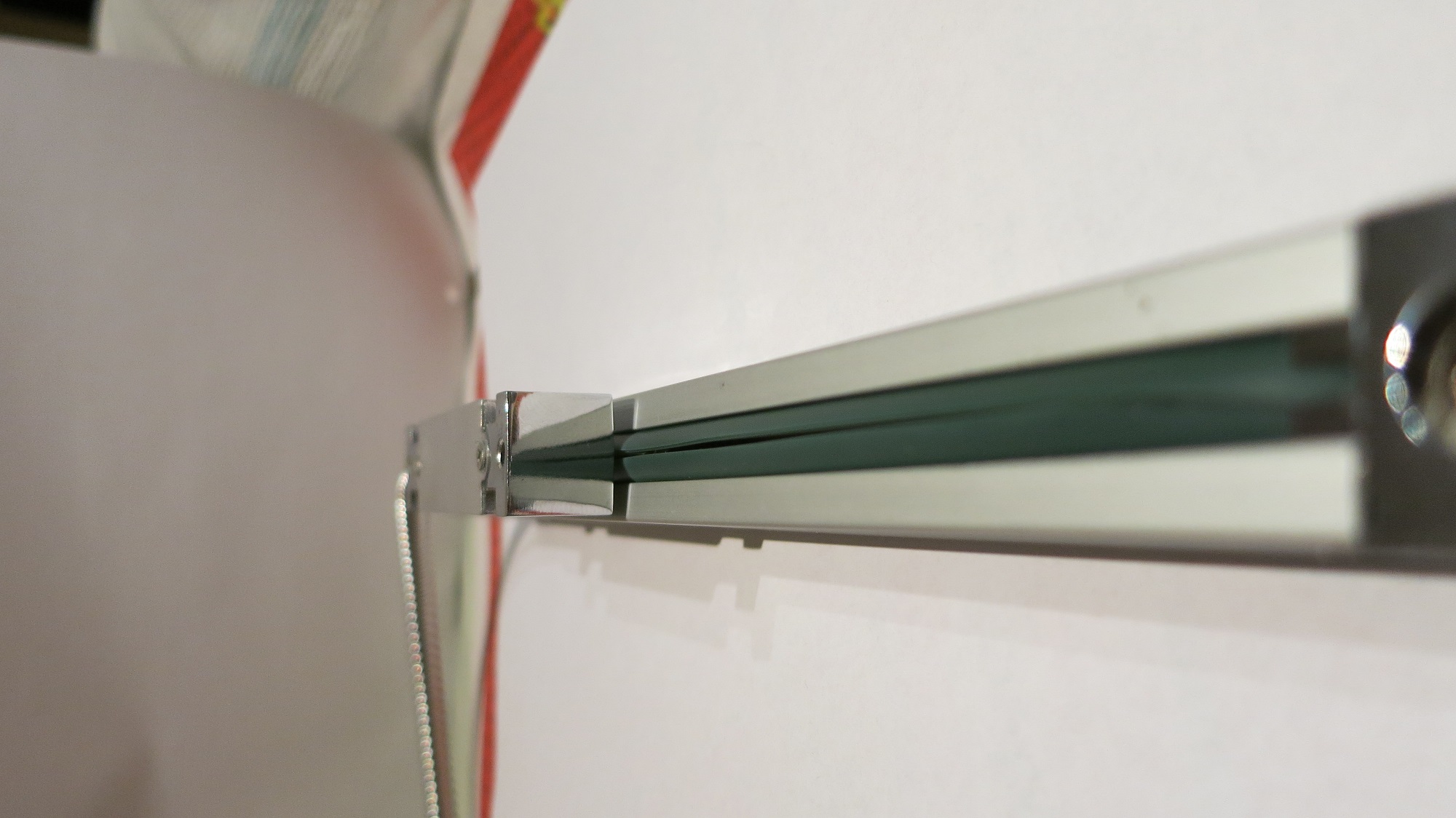

И обратите внимание на пружину. Она прижимает считывающую головку к стеклянной линейке. Если ваша линейка не посылает данные в DRO или делает это через раз, то вполне возможно нужно немного разогнуть эту пружину.
Из-за этой же пружины каретка в незакрепленном (к станку) состоянии находится немного под углом к линейке и после выравнивания каретку можно или немного утопить в линейке или немного вытащить из неё.
IMG_1715.JPG (4914 просмотров) <a class='original' href='./download/file.php?id=80735&mode=view' target=_blank>Загрузить оригинал (409.05 КБ)</a>
IMG_1712-1.jpg (4914 просмотров) <a class='original' href='./download/file.php?id=80736&mode=view' target=_blank>Загрузить оригинал (527.14 КБ)</a>
20160523_043107-1.jpg (4913 просмотров) <a class='original' href='./download/file.php?id=80737&mode=view' target=_blank>Загрузить оригинал (862.15 КБ)</a>
Я всё думал что делать с этим при монтаже на станок :thinking:. После разбора оказалось, что надо вытащить из линейки. Тогда каретка прижимается к типа направляющим. Хотя могу и ошибаться...

Подшипники катаются прямо стеклянной шкале?
tzar
Сообщения: 352
Зарегистрирован: 26 дек 2014, 23:52
Репутация: 61
Откуда: Казахстан, Караганда
Re: Оптическая линейка изнутри
Сообщение tzar »
john1987887 писал(а):Подшипники катаются прямо стеклянной шкале?
Ага
tzar писал(а):каретку можно или немного утопить в линейке или немного вытащить из неё.
Нужно установить зазоры, указанные производителем в руководстве по монтажу, а вытащиться/утопиться - она уже сама решит )

Да что-то я таких указаний в руководстве не обнаружил, вот вопрос и возник :thinking:. Надо будет ещё раз руководство посмотреть.
Должно где-то быть, обычно указывают базы и допуска по геометрии при установке, т.к. без жесткой фиксации в силу конструкции линейка работать (в смысле надежно и как положено) не может...
Кстати на счет ненужного подшипника - без него получится двухколесный велосипед, т.к. торцевые подшипники параллельность плоскостей стекла и каретки не фиксируют :) А так 3 подшипника треугольником обеспечивают базирование над плоскостью стекла на постоянной высоте, пружина то между трех подшипников давит...

Сообщение tzar »
N1X писал(а):Должно где-то быть, обычно указывают базы и допуска по геометрии при установке, т.к. без жесткой фиксации в силу конструкции линейка работать (в смысле надежно и как положено) не может...
Прочитал инструкцию внимательно ещё раз. Про параллельность относительно направляющих указано в разделе про монтаж. А вот разъяснения о расстоянии между линейкой и кареткой они запихали в примечания парой страниц позже. Китайцы одним словом.
N1X писал(а):Кстати на счет ненужного подшипника - без него получится двухколесный велосипед, т.к. торцевые подшипники параллельность плоскостей стекла и каретки не фиксируют :) А так 3 подшипника треугольником обеспечивают базирование над плоскостью стекла на постоянной высоте, пружина то между трех подшипников давит...
Ну да, ты прав.... Как-то вчера не заметил, что подшипник на другую сторону выходит и катается по стеклу :thinking:
