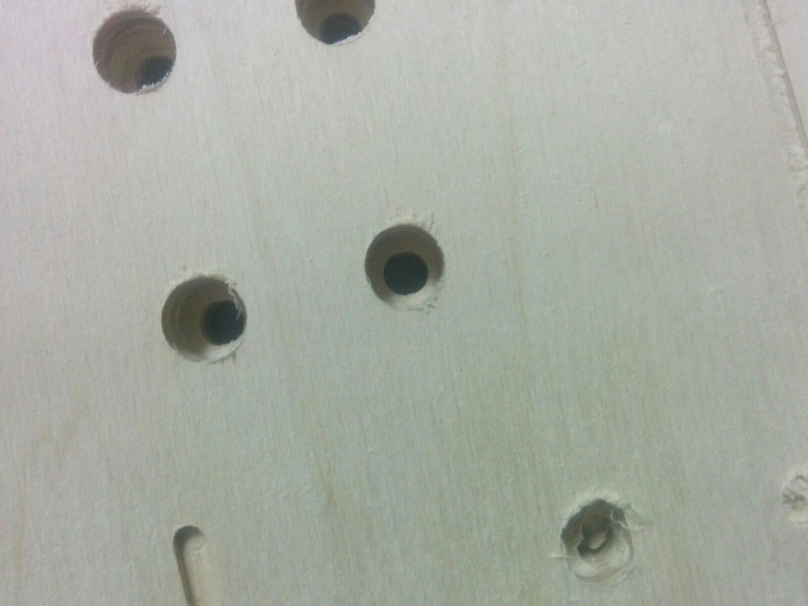

Вот это получается, в случае если делать отверстия и фаски в одной УП только на один блок (сначала отверстия 4шт, потом фаски)
ycKsde8b7wg.jpg (2536 просмотров) <a class='original' href='./download/file.php?id=80061&sid=8a5059952e612a8027efb7069cc4e4bd&mode=view' target=_blank>Загрузить оригинал (182.8 КБ)</a>
И это только первый блок, таких четыре, и мы не видели результат 4го. Думаю фаски будут соосны с отверстиями, но блоки, друг относительно друга будут "плыть"

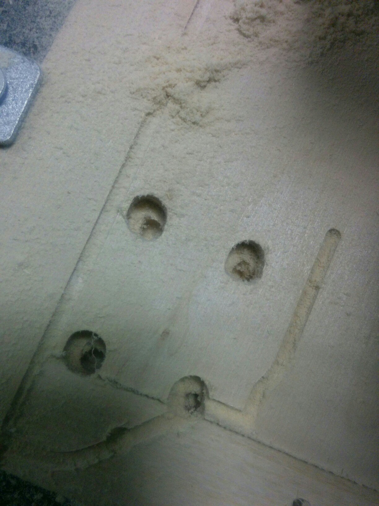

А вот это получается, в случае, если делать сначала 22 отверстия, а первые фаски получаются вот такими:
B2vwFIHHQlQ.jpg (2536 просмотров) <a class='original' href='./download/file.php?id=80060&sid=8a5059952e612a8027efb7069cc4e4bd&mode=view' target=_blank>Загрузить оригинал (297.75 КБ)</a>

Блин, ищу фаски, а их нет. Это гнездо под головку, понятие "фаска" здесь не годится.

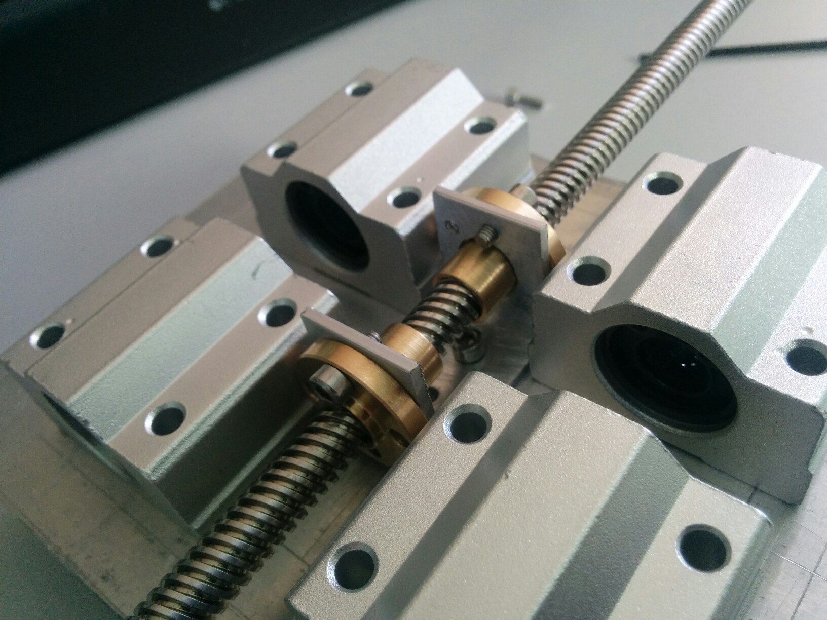

Трапециевидный винт и пара бронзовых гаек на П-профиле. Интересно получилось с "выбором" люфта
ICOROqmfg1o.jpg (2493 просмотра) <a class='original' href='./download/file.php?id=80084&sid=8a5059952e612a8027efb7069cc4e4bd&mode=view' target=_blank>Загрузить оригинал (314.11 КБ)</a>
С помощью отметок на целом цикле (который кусок фанеры летит в мусорку) проверил, что винт - муфта - вал двигателя прикреплены друг к другу очень прочно.
В этом узле проблем нет.

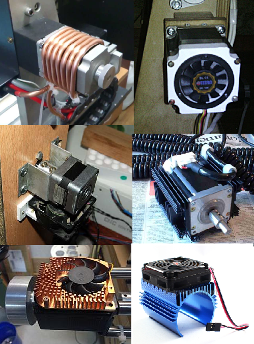

охлаждать можно, но нужно понимать, что это довольно сомнительное действие в плане эффективности решения проблемы. Помимо обмоток нагревается также и ротор, и чем ближе к точке Кюри, тем он больше теряет магнитную силу. До насыщения железа шаговик довольно трудно довести, он намного раньше превратится в пылающий факел, но отсрочить обугливание лака на обмотках вполне можно дополнительным отводом тепла.
а тут уж как люди не извращаются...
Screenshot_2.png (2410 просмотров) <a class='original' href='./download/file.php?id=80132&sid=8a5059952e612a8027efb7069cc4e4bd&mode=view' target=_blank>Загрузить оригинал (586.62 КБ)</a>
