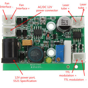

Всем привет. Появился вопрос по лазеру. Купил что-бы попробовать разобраться с программной частью выжигалки на GRBL - диод, корпус, драйвер, ну и само собой очки (глаза думаю мне ещё пригодятся :D ). Но тут обратил внимание что лазер я купил красный "Mitsubishi ml101u29-25 400mW 5,6 мм 660 нм красный", а в описании драйвера у продавца было написано "405nm 450nm 520nm 1w 1.6w 2w Blue Green Laser Module Laser Diode Driver 12V TTL". То есть вроде он для синего и зелёного лазера. Сам я не силён в лазерах и не могу понять, в чём может быть разница драйвера для красного и синего лазерного диода. Можно ли их совмещать, или я лопухнулся и надо купить синий лазер?

На драйвере есть переменный резистор, которым можно регулировать максимальный ток, подаваемый на лазерный диод, главное тебе нужно у продавца узнать точную распиновку контактов.

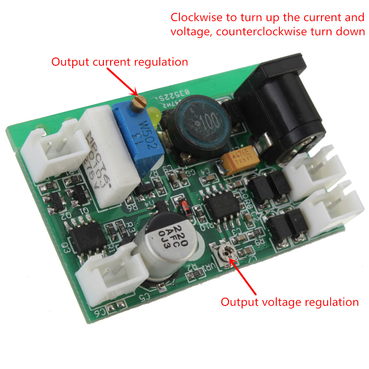

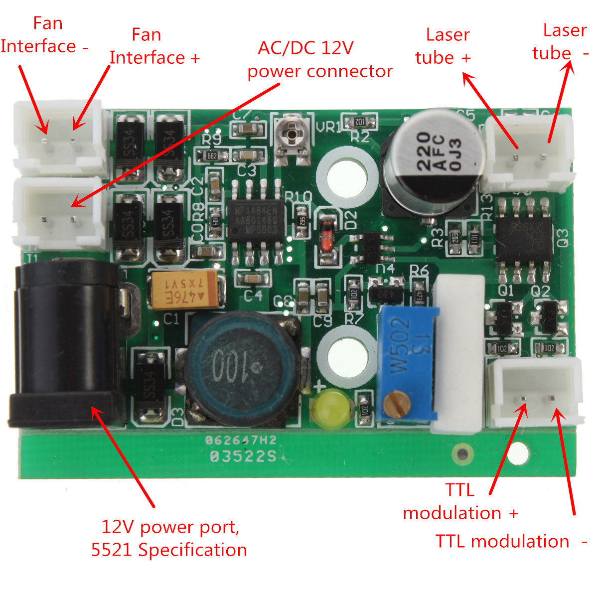

Распиновка вроде не проблема, и отрегулировать. Просто странно что написано для синих и зелёных лазеров, не понимаю в чём отличие с красным. Есть одно предположение, думаю что эта надпись связана с тем, что синие лазеры популярные и люди когда покупают, то лезут за драйвером и сомневаются, а подойдет ли он синему, а им сразу пишут про это. А я теперь думаю, а пойдёт ли он красному.

диодные лазеры потребляют приблизительно одинаковый ток, вне зависимости от цвета.
я менял синий и красный местами - даже подкручивать ничего не пришлось - ровно 1 ампер потребляли оба.
Re: TTL драйвер для лазера.
Kastil03 писал(а):Есть одно предположение, думаю что эта надпись связана с тем, что синие лазеры популярные и люди когда покупают, то лезут за драйвером и сомневаются, а подойдет ли он синему, а им сразу пишут про это. А я теперь думаю, а пойдёт ли он красному.
Вполне возможно что как раз по этому и пишут, т.к. не важно какой диод, важно какой максимально допустимый ток можно через него прогнать, что-бы при этом он не умер :-)

Добрый день. Не подскажете как настроить драйвер для лазера, изображенный выше, под лазер. Шкал на резисторах нет. Лазер закупался отдельно. Как выставить резисторы под параметры лазера? Можно ли замерять ток и напряжения на холостом ходу или надо вешать нагрузку. Заранее благодарен.
