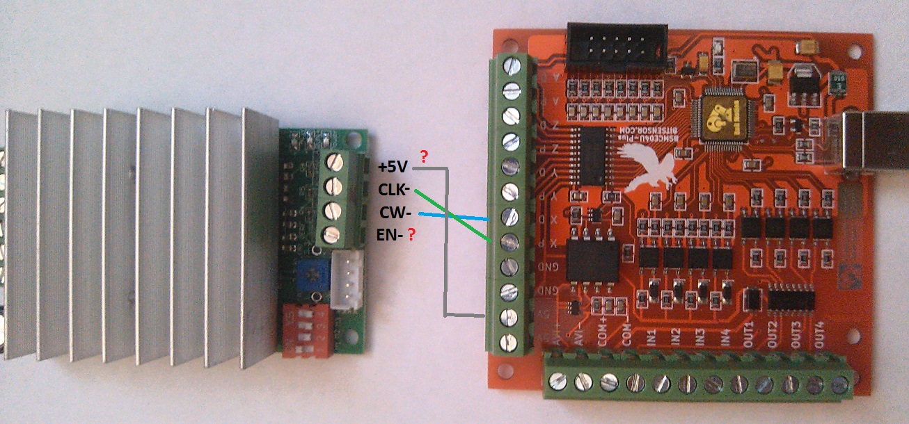

Всем Здравствуйте ,не подскажите как их правильно соединить, куда мне подключить Enable . и правильно ли подключен +5v

тут ещё не хватает связи по GND

может тогда Enable соединяется к GND ?
Re: как подружить tb6600 1.2v и mach3 usb контроллер
exc писал(а):может тогда Enable соединяется к GND ?
Enable - применяется для управления драйвером, он точно не является землей.
А на драйвере нет больше разъемов?

На этом драйвере оптроны, поэтому земли не надо. И энейбл ему не нужен, он и без него прекрасно себя чувствует.

yurayerz писал(а):На этом драйвере оптроны, поэтому земли не надо. И энейбл ему не нужен, он и без него прекрасно себя чувствует.
У меня точно такие же драйвера. Тока контроллер другой.
Спасибо! а +5v надо подсоединять?

exc писал(а):а +5v надо подсоединять?
Обязательно! На схеме все правильно было нарисовано.
Только непонятно на контроллере - где Степ, а где Дир? Буквы XP и XO мне ни о чем не говорят. Надо попробовать экспериментально! Если не закрутится, тогда XP и XO поменять местами! :hehehe:

Если я правильно понял XD - direction - направление, а XP - pulse - типа степ, импульсы движения.
