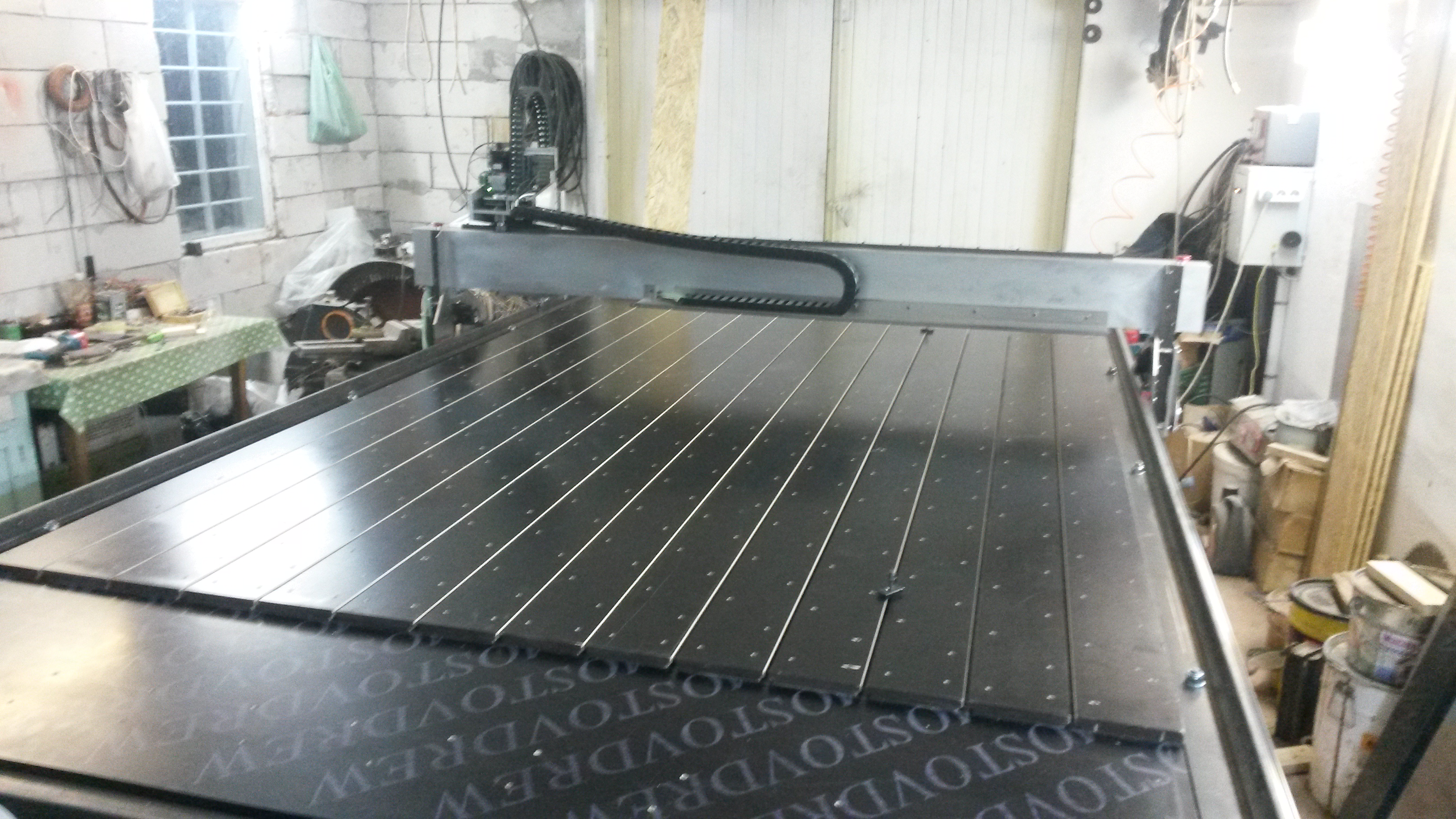

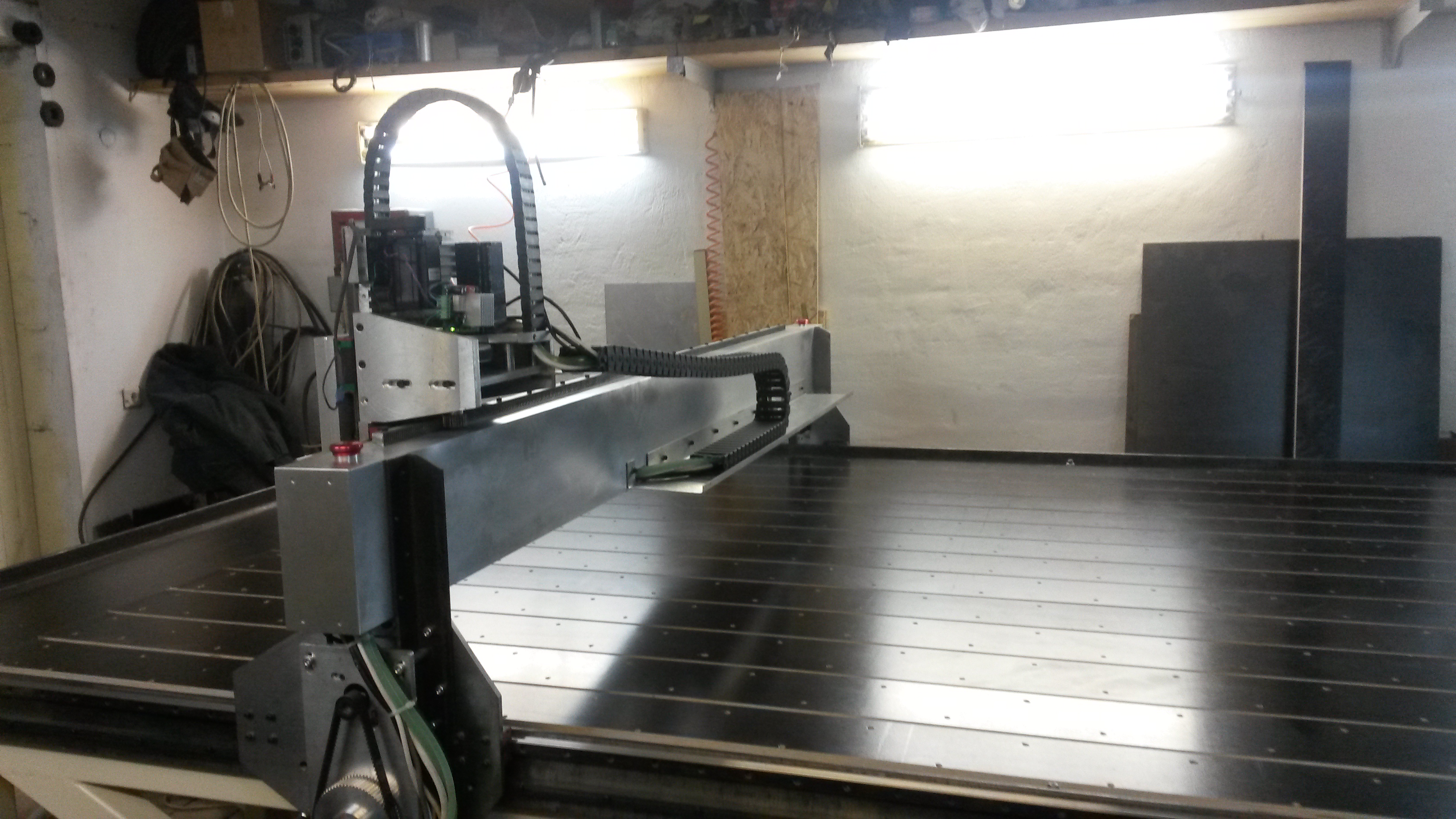

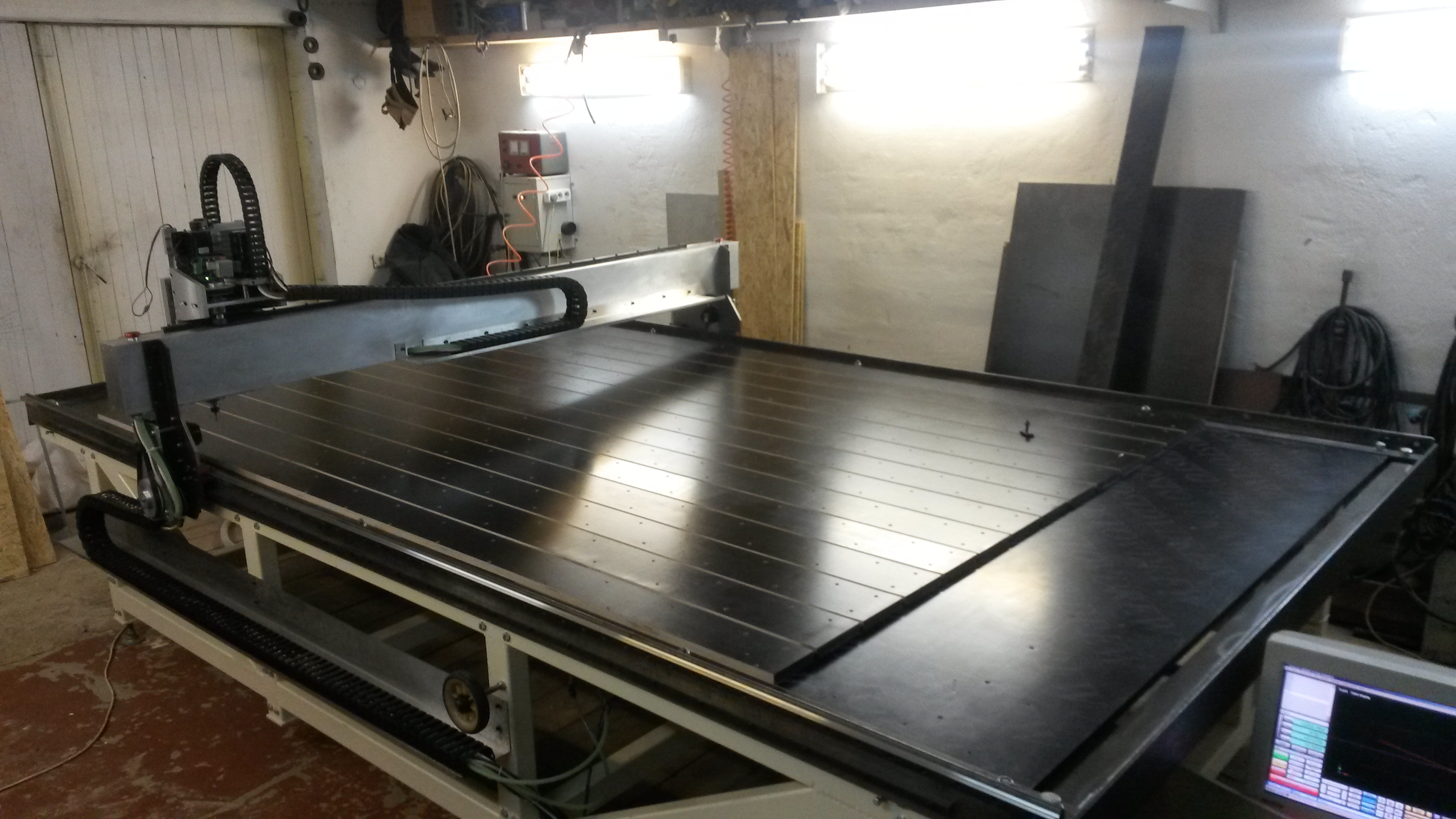

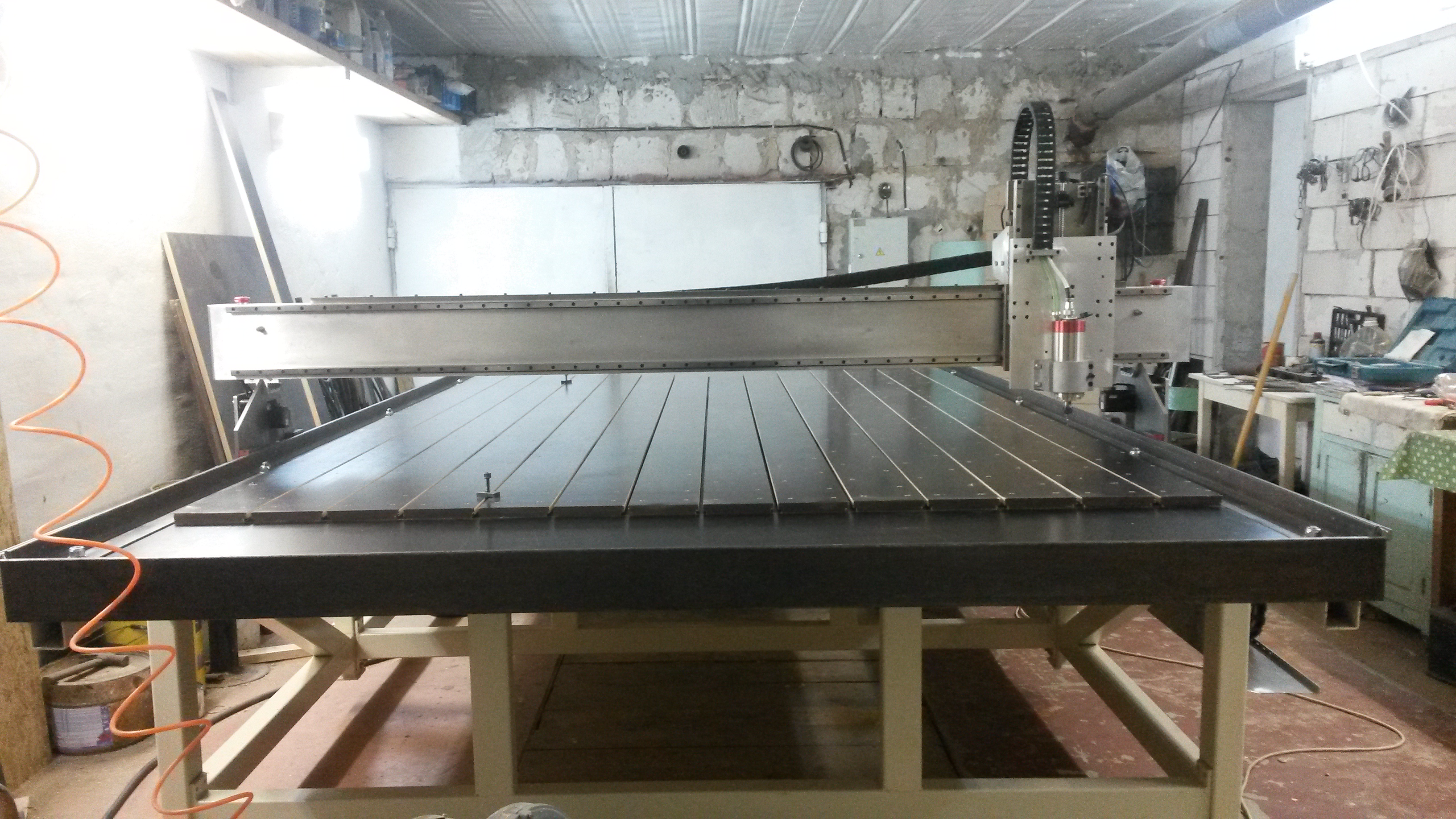

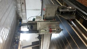

а так что бы не колхозить? оригиналы? может у кого лишние завалялись? это же станок, вибрации свое дело сделают, у меня шкаф для оптимизации места под станком на станине закреплен. а это решил по Z убрать шаговик и поставить серву, привод был, движок уже пришел, а вот с клеммой напряженка(

Re: Про сервы Yaskawa
Pasha_T, эта тема не для рекламации станков ;)

А я и не рекламирую. Прост этот станок построен на базе серв yaskawa.
Pasha_T писал(а):Прост этот станок построен на базе серв yaskawa.
Просто там их финига не видно, а если и видно не понятно к чему эти фото в этой теме ;)
