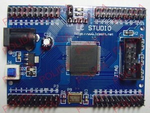

Добрый шалом, господа хорошие!
Давно мечтаю сделать свой контроллер под Линукс ЦНЦ или (теперь)Малину. Некий такой вумный breakout board на базе CPLD. В чём-то замена Месы :)
Один вариант даже воплотил в виде платы, но понял, что в нём заложено с одной стороны слишком многое, с другой стороны не всё, что необходимо.
Например, не по всем выходам опторазвязка есть и неправильно сделаны ЦАПы. Изготовил даже платы, но собирать не стал.

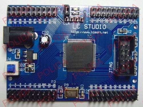

На настоящий момент остановился на том, что сердцем проекта будет вот такая девборда: http://www.ebay.com/itm/272086159418
Внешний вид:
Внешний вид девборды (3257 просмотров) <a class='original' href='./download/file.php?id=74447&mode=view' target=_blank>Загрузить оригинал (47.42 КБ)</a>
Схема принципиальная девборды на EPM-240 (Р9 - не разъём, а осциллятор на 50 МГц)
EPM-240_Eval_board_sch.pdf
Схема принципиальна девборды на EPM-240 (Р9 - не разъём, а осциллятор на 50 МГц)
(512.66 КБ) 499 скачиваний
Для большинства задач достаточно одной борды (кристалла) (75 пинов I/O), но где мало - можно поставить до 4-х шт, мне даже трудно представить, для чего может понадобиться больше.

UAVpilot писал(а):На эти платки код для Pluto-P хорошо ложится, там всё это уже есть.
Это хорошо, надо посмотреть как оно там. Плуто убог своими размерами(кол-вом пинов) и неудобен для подключения во вне. Но что хорошо, что и сверху (из Линукса) есть его поддрежка. Это упростит интеграцию.
