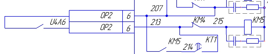

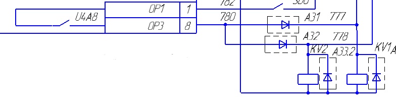

Часть схемы подключения выходных сигналов к УЧПУ, скажите что это за элементы выделенные штрих пунктиром, и их роль. Спасибо большое.

На первом рисунке диоды, возле реле для защиты, от самоиндукции, а поближе в разъему у 8-го контакта, х.з. схемы маловато.
А на втором рисунке для исключения дребезга контактов.

Ну раз они обведены штрих пунктиром и подписаны как "А.." значит это какое то устройство, вот мне бы и хотелось узнать, что это за устройства.

A31, A32 - диодная развязка. Чтобы реле включать не только от цепей 782 и 780, но и от других цепей (которые уходят вверх за границу рисунка), но чтобы не влиять на цепи 782 и 780

yurayerz писал(а):A31, A32 - диодная развязка. Чтобы реле включать не только от цепей 782 и 780, но и от других цепей (которые уходят вверх за границу рисунка), но чтобы не влиять на цепи 782 и 780
А33.2 и соседняя, тоже диодные развязки?

Нет, это защита от индуктивных выбросов реле.

логика работы схемы на втором рисунке примерно такая: при замыкании ?выключателея/концевика U4A8 через цепь 780 включаются одновременно оба реле KV1, KV2.
Реле KV1 можно независимо включить цепью 777, реле KV2 - цепью 778.

Ну а на втором рисунке как назвать этот элемент?

в таком виде - RC снаббер

Искрогасящая цепочка.

Моя проблема в том, как подписать это в перечне элементов.

slim писал(а):Ну а на втором рисунке как назвать этот элемент?
slim писал(а):Моя проблема в том, как подписать это в перечне элементов.
RC-фильтр

donvictorio, спасибо, а на первом диодные развязки?
