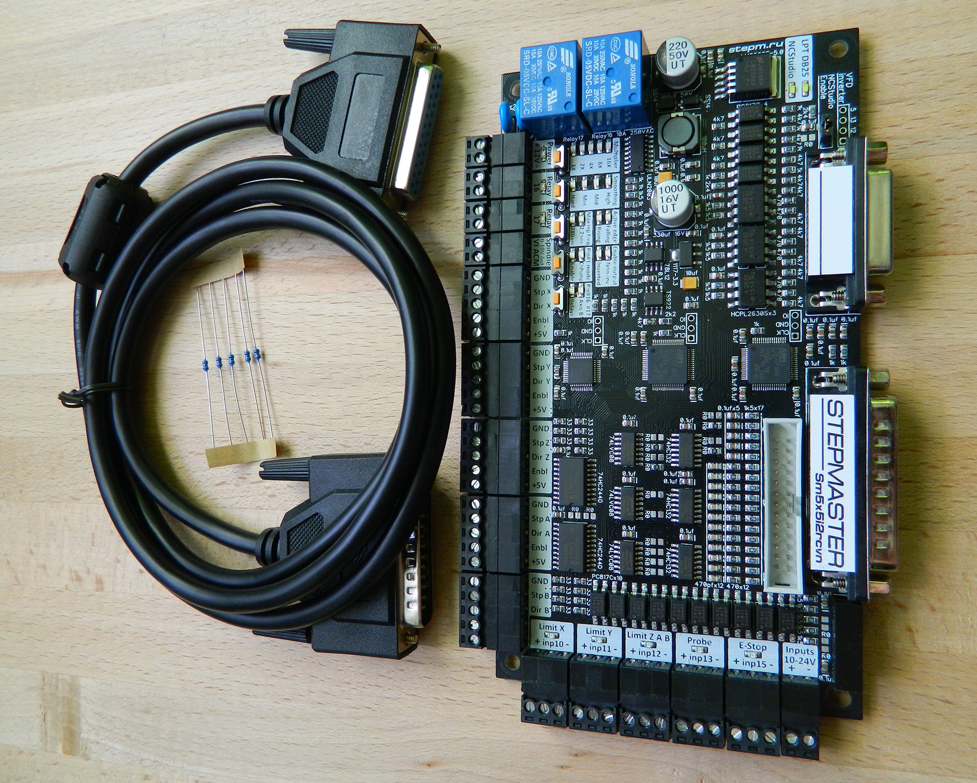

Ваша плата(вторая по счету) наконец-то дошла до меня(через вторые и третьи лица). Чему очень рад, пришла в целости и сохранности.

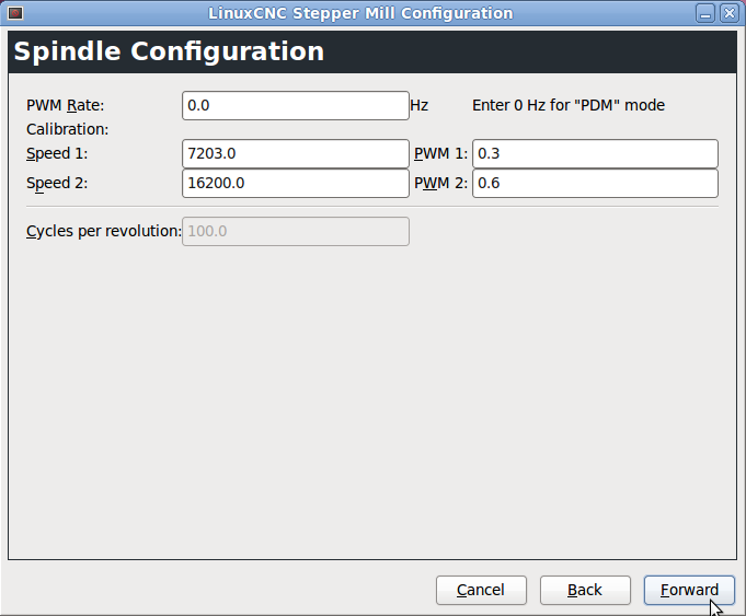

Настроил через LinuxCNC четырехосный токарно-фрезерный станок. Остались некоторые вопросы:
1. По настройке шпинделя через встроенный ШИМ. А именно в PWM Rate какое значение записать?

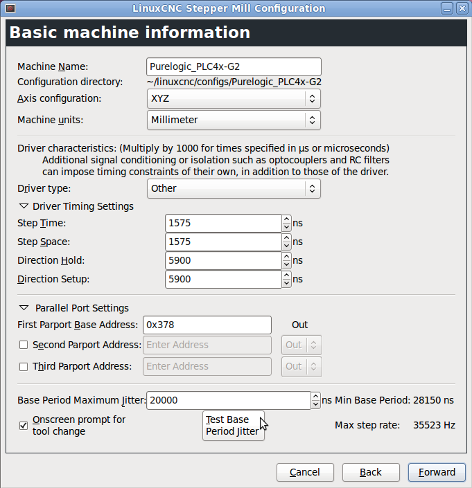

2. Какие предпочтительные параметры для настройки драйверов касательно Step Time, Step Space, Dir Time и Dir Space?
3. И что лучше использовать Charge Pump или Enable?

jalyn11 писал(а):1. По настройке шпинделя через встроенный ШИМ. А именно в PWM Rate какое значение записать?
10 Гц.
jalyn11 писал(а):2. Какие предпочтительные параметры для настройки драйверов касательно Step Time, Step Space, Dir Time и Dir Space?
Плата воспринимает временные интервал от 2 мкс (2000 нс), но я бы на всякий случай поставил побольше (например 5000 нс первые два параметра и 10 000 нс то, что касается Direction).
В реальности все равно эти интервалы будут на порядок больше.
jalyn11 писал(а):3. И что лучше использовать Charge Pump или Enable?
С Enable - проще разобраться.
При отсутствии ChargePump будет отключаться сигнал Enable и оба реле.
Может возникнуть путаница при первоначальной настройке.
Т.е. я бы первоначально настроил обычный режим Enable.

Написал документацию к плате.
SMv2.pdf
(2.56 МБ) 452 скачивания
Возможно, с ошибками. Пока еще не перечитывал.
Картинки из документации:
подключение питания.jpg (3514 просмотров) <a class='original' href='./download/file.php?id=73899&mode=view' target=_blank>Загрузить оригинал (929.18 КБ)</a>
с драйвером.jpg (3514 просмотров) <a class='original' href='./download/file.php?id=73900&mode=view' target=_blank>Загрузить оригинал (922.53 КБ)</a>
с инвертором обрезано.jpg (3514 просмотров) <a class='original' href='./download/file.php?id=73901&mode=view' target=_blank>Загрузить оригинал (557.14 КБ)</a>
датчики обрезано.jpg (3514 просмотров) <a class='original' href='./download/file.php?id=73898&mode=view' target=_blank>Загрузить оригинал (321.57 КБ)</a>
Z-сенсор обрезано.jpg (3514 просмотров) <a class='original' href='./download/file.php?id=73897&mode=view' target=_blank>Загрузить оригинал (294.13 КБ)</a>
Leds2.jpg (3514 просмотров) <a class='original' href='./download/file.php?id=73893&mode=view' target=_blank>Загрузить оригинал (563.97 КБ)</a>
