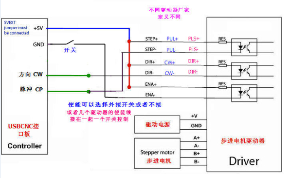

Госпада купил контроллер MK1 , вот схема подключения к драйверу
13c8f40c69a9[1].jpg (2902 просмотра) <a class='original' href='./download/file.php?id=67078&sid=2910339892ba77203f5f0ce174fcb567&mode=view' target=_blank>Загрузить оригинал (124.64 КБ)</a>
Может кто-то объяснить почему на схеме общий "+" ?

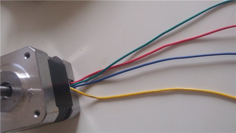

Также хотелось бы узнать какой цвет провода к чему подключать.

Наверное потому, что управляется минусом :)

Я думаю для начала нужно прозвонить моторы и разделить провода попарно на каждую обмотку.

Ага, видимо выход - ОК и активный уровень с контроллера низкий (нет сигнала - выходной транзистор закрыт, есть сигнал - транзистор открыт и ток течет через светодиод оптрона).
По цветам может быть так красный - зеленый /желтый - синий, но я бы прозвонил обязательно - мало ли что китайцам в голову придет. Находите пары и подключаете одну к А другую к В, если крутится не в ту сторону - провода одной пары меняете местами.

AndyBig писал(а):Наверное потому, что управляется минусом :)
То есть схема верна?
bawero писал(а):Я думаю для начала нужно прозвонить моторы и разделить провода попарно на каждую обмотку.
Прозвонил , разделил по парам те которые "прозваниваются" ( получилось: желтый-синий и зеленый-красный ) с друг другом так правильно?
Кстати их не обязательно "прозванивать" достаточно покрутить вал и сомкнуть цепь .

userlaser писал(а):То есть схема верна?
Это один из используемых вариантов. Верен ли он для данного контроллера - я не знаю :)

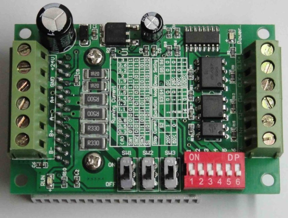

Подключил , лампочки мигают на драйвере когда делаешь шаг из программы но движок молчит...

А много-много шагов если подать? ЕNA- не подключен на GND?

"ЕNA-" в "GND"
Задавал большой проход только лампочка чаще мигала в движке тишина.

userlaser писал(а):"ЕNA-" в "GND"
А вы вытащите его оттуда ;) и всё закрутится. Говоря проще - EN вообще никуда не подключать.

userlaser писал(а):Задавал большой проход только лампочка чаще мигала в движке тишина.
А силовую часть драйвера запитали? Тоесть подали напряжение на клемы драйвера +V и GND, на драйвере должно быть написано какое напряжение туда нужно подать.

Да вот он малыш
UT8qh1wXiRXXXagOFbX3[1].jpg (2788 просмотров) <a class='original' href='./download/file.php?id=67108&sid=2910339892ba77203f5f0ce174fcb567&mode=view' target=_blank>Загрузить оригинал (146.86 КБ)</a>
tb6560
Питается он от 10 v - до 24v напругу подал от бп компьютера 12v.
Если честно не знаю куда копать, первый раз сталкиваюсь с такими девайсами.

Это именно ваш драйвер ? Может переключателями что то не то набрано ? Вот на фотке, к примеру, ток непонятный выбран - в табличке нет такого варианта.

Заработало! Убрал "en-" от драйвера!!!
