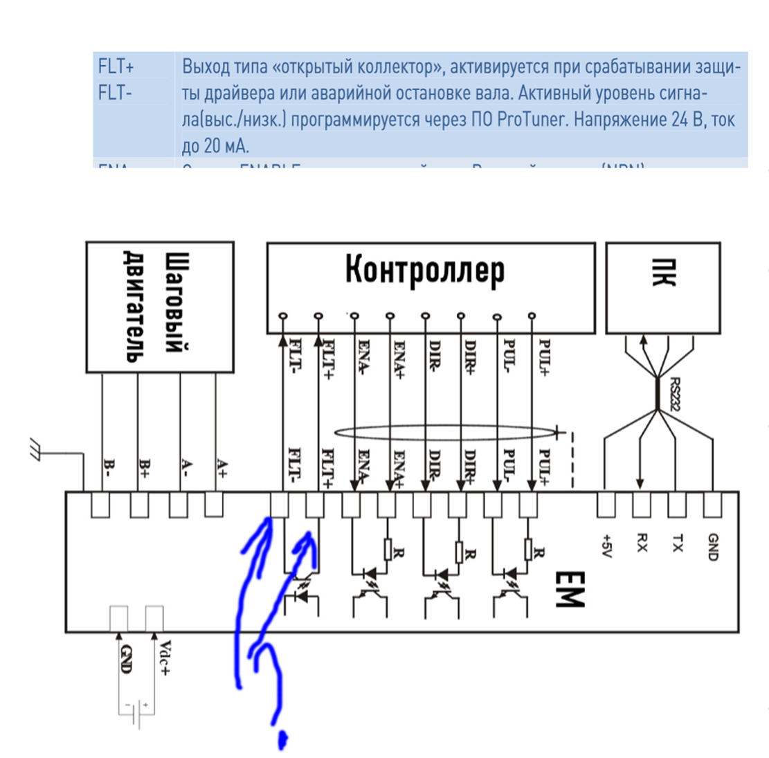

Драйвера подключил. Крутятся!!! Волшебство :)
1.
Драйвер Лишайн 705ЕМ
У него восемь клемм в управляющем блоке.
Куда подключать FLT (+) и FLT (-) ?
004.jpg (3210 просмотров) <a class='original' href='./download/file.php?id=65884&mode=view' target=_blank>Загрузить оригинал (163.18 КБ)</a>

Сообщения: 11731
Re: StepMaster - Отзывы, Вопросы, Советы.
fabler писал(а):Драйвер Лишайн 705ЕМ
Никуда.
