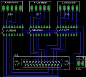

Всем привет получил на днях контроллер шаговых двигателей на микросхеме ULN 2003 (сборка Дарлингтона)
Управление микросхемой происходит через LPT порт при помощи программы VRI-cnc, TurboCNC
к контроллеру можно подключать биполярные шаговые двигатели с напряжением питания 12в 500ма
подключение производил по такой схеме
uln2003.jpg (9729 просмотров) <a class='original' href='./download/file.php?id=65959&mode=view' target=_blank>Загрузить оригинал (69.89 КБ)</a>
схема подключения 3х микросхем к LPT
49.jpg (9729 просмотров) <a class='original' href='./download/file.php?id=65960&mode=view' target=_blank>Загрузить оригинал (29.37 КБ)</a>
сборка выдерживает ток нагрузки до 500 ма что вполне достаточно для небольшого гравера с ЧПУ

Вы меня извините, но - "И ЧО?"
Думаете тут люди не видели как работают ТАКИЕ драйвера? Или как их нужно подключать? Или может вы ими приторговываете(скрытая реклама)??
В чём смысл темы?

такой темы на сайте не нашел. этот вариант может и не видели для начинающих станкостроителей мне кажется в самый раз. схема простая и отлично подойдет для небольшого станка с ЧПУ не вижу никакой проблемы в существовании данной темы, если это поможет кому нибудь реализовать управление 3мя осями ЧПУ станка легко и быстро, как помогло мне для постройки лазерного гравера.

Ну на счет "отлично" - это ты, конечно, загнул.
Как-то "тема не раскрыта". Какой кокретно мотор можно так подключать, какое напряжение подавать?

Ну, тут на "сайте" много каких тем может и не быть - это-же не повод постить очевидные вещи. Хотя... http://www.cnc-club.ru/forum/viewtopic. ... 7&p=175050 - как понимаю вы даже поиском то и не пользовались ;)
ну и далее по "простому" подключению - на данный момент на рынке шаговиков униполярников в разы меньше. На рынке вторсырья их много из принтеров. Судя по видео вы крутили шаговик из флопика(ПМБГ или его аналог)?
И да - почему нет текстового изложения того. что вы повествуете на видео? Раскрутка канала?
Почему нет "минусов" применения данного "драйвера"? Ведь их вагон и пару вагонов тележек.

paralaxx писал(а):к контроллеру можно подключать биполярные шаговые двигатели с напряжением питания 12в 500ма
во первых к контроллеру можно подключить только униполярный шд,
во вторых это не драйвер, а сборка 7 транзисторных пар, которыми можно управлять и простой нагрузкой к примеру: светодиоды, реле.
нагрузив канал еще и светодиодом, вы увеличили нагрузку, что может вызвать перегрев выходного и так маломощного канала.

Ими комплектуют вот такие штуки Изображение. Вертел им переменный конденсатор (впрочем довольно большой) - микросхема сильно грелась, ну разве что оооочень небольшой станочек...

при засилии рынка драйверами типа DRV8880 по горстке за пятак с полноценным степ-дир и токами ~2A делать что-либо на ULN - это как-то грустно.
