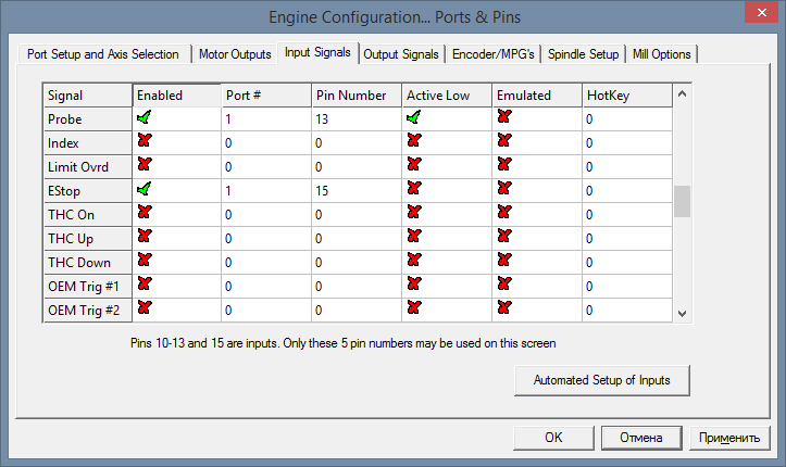

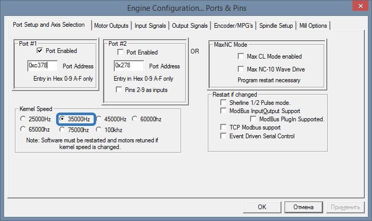

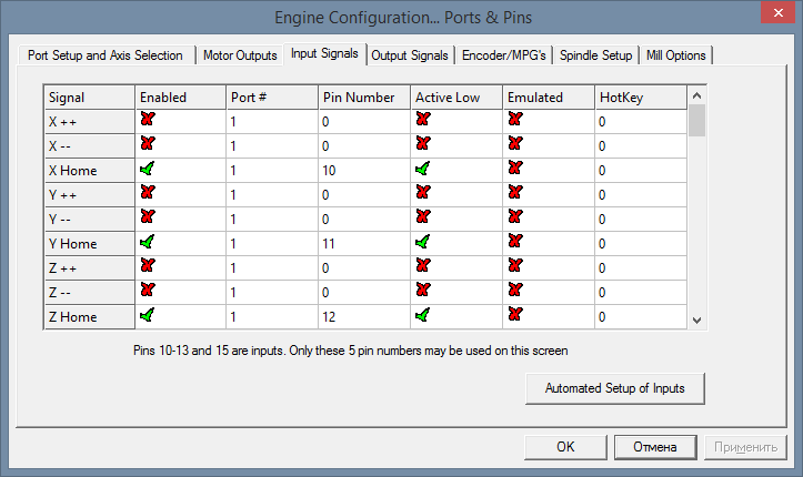

Ориентировочные настройки для Mach3 в скриншотах:

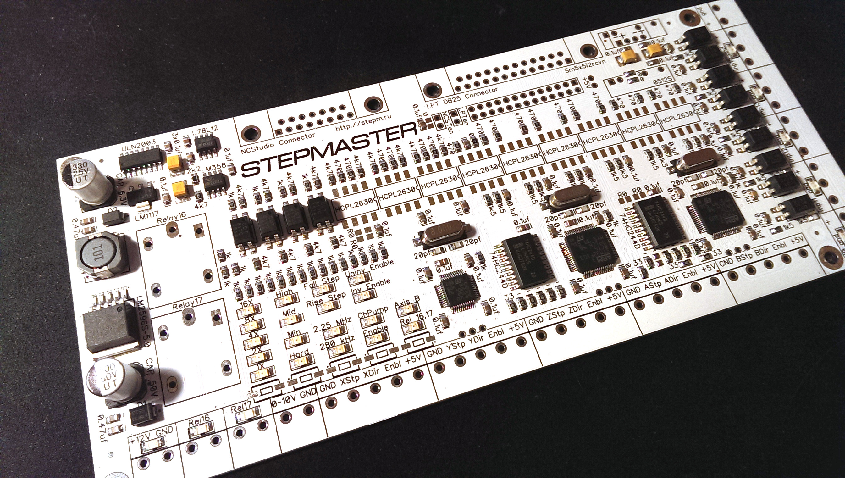

Получил плату.
Красиво! :)
И упаковка тоже.
Огромное спасибо!!!

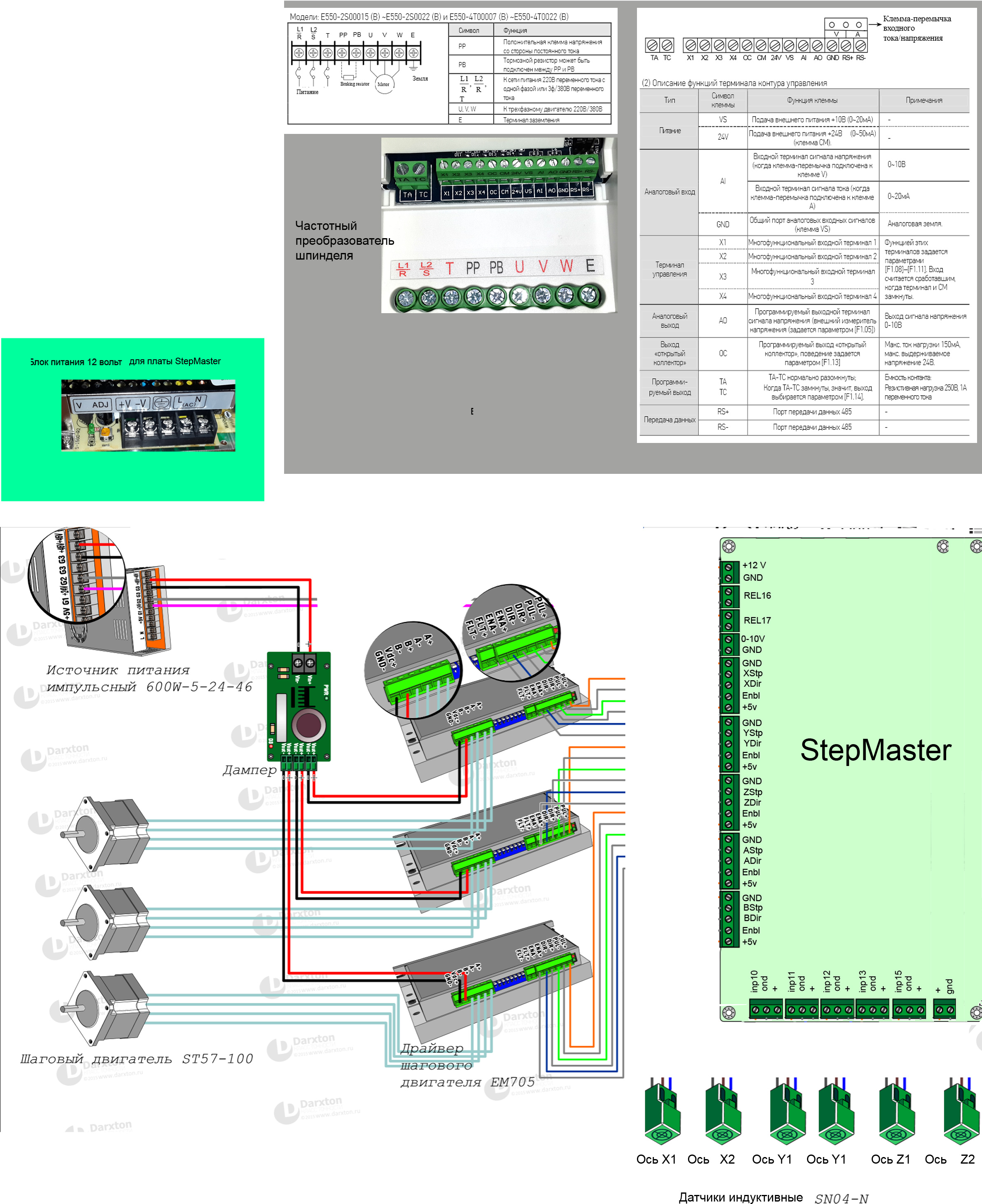

Михаил, если позволите, я тут в теме задам "глобальный вопрос" :thinking: (если это не этично - пусть админы удалят). Но для ламеров типа меня может моя просьба будет полезна.
Мне трудно читать схему (ламер полный). Для меня тут все темный лес, а легкость, с которой можно спалить плату не добавляет оптимизма.
Нижайшая просьба, в фотошопе дорисовать на моем рисунке что куда подключать.
Исходные данные:
1. имею комплект http://darxton.ru/catalog_item/nabor-up ... em57-76-3/
2. дополнительный блок питания для StepMaster на 12 вольт (на рисунке - зеленый фон - кроп фото клем БП)
3. шпиндель 1,5 квт и к нему частотный преобразователь http://darxton.ru/catalog_item/chastotn ... -1000-gts/
(на рисунке - все то, что на сером фоне - схемы и кроп фото клемм частотника)
Прошу прощения, что не очень эстетично, пианист я такой :oops:
003.jpg (7311 просмотров) <a class='original' href='./download/file.php?id=65140&mode=view' target=_blank>Загрузить оригинал (1.14 МБ)</a>

Присоединяюсь к просьбе нарисовать схемку. Вроде как и сам разобрался, но лучше сверить

Нет возможности сейчас нарисовать схемы и подробно ответить на вопросы.
fabler писал(а):Нижайшая просьба, в фотошопе дорисовать на моем рисунке что куда подключать.
Давай по очереди.
Сначала питание и LPT кабель к плате подключи. Должна зеленая лампочка загореться.
Потом драйверы. Проверь, что моторы управляются из программы.
Потом лимиты. Проверь, что сигнал с датчиков поступает в программу.
Потом уже думай, как подключить два датчика на один вход (скорее всего просто параллельно подключить можно).
Потом реле включения частотника (желательно 17 реле), потом напряжение, задающее обороты.
Подключать все одновременно не советую. Наверняка возникнут какие-нибудь сложности, и понять сходу, что не так будет очень не просто даже для специалиста.

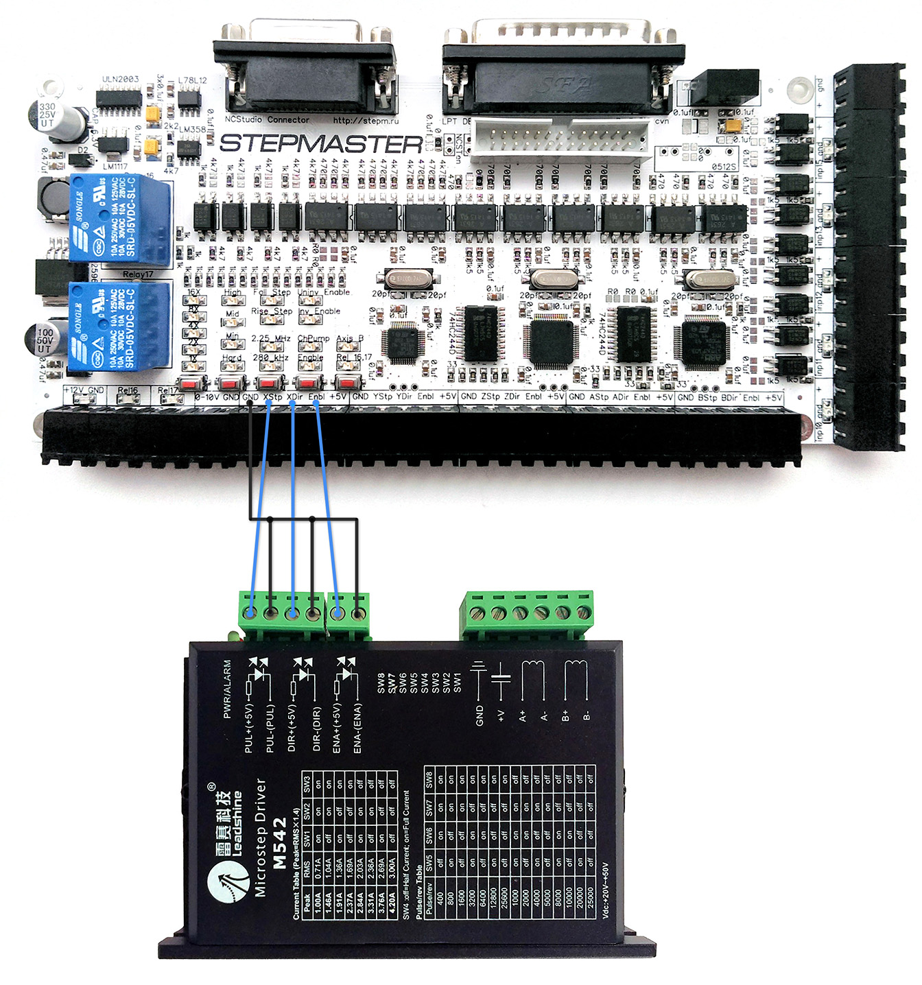

Драйверы подключаются так:
2015-10-31 10-59-46.jpg (7235 просмотров) <a class='original' href='./download/file.php?id=65168&mode=view' target=_blank>Загрузить оригинал (589.2 КБ)</a>
Концевики так:
2015-11-01 23-17-48.jpg (7235 просмотров) <a class='original' href='./download/file.php?id=65169&mode=view' target=_blank>Загрузить оригинал (1.23 МБ)</a>
http://www.cnc-club.ru/forum/viewtopic. ... 20#p233651
Если PNP, то никаких резисторов не нужно. Если NPN, то нужно поставить резисторы на 1 кОм.
