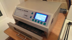

Kuzyakin писал(а):Дак это , а как потом, плату в печку? у нас раскладывают детали на паяльную пасту , а потом запекают в печке ...
Да, на паяльную пасту, а потом в печку.
Маленькая китайская печка.

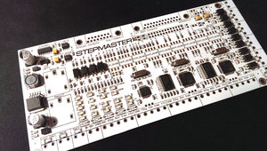

2015-11-17 20-39-43.JPG (7060 просмотров) <a class='original' href='./download/file.php?id=63835&mode=view' target=_blank>Загрузить оригинал (914.77 КБ)</a>
Вот сейчас смотрю, что получилось с раскладчиком:
2015-11-17 20-38-49.JPG (7060 просмотров) <a class='original' href='./download/file.php?id=63834&mode=view' target=_blank>Загрузить оригинал (1.28 МБ)</a>
Вроде бы неплохо.
Но шумновато на базе станка получается, и с подачей ленты нужно будет в дальнейшем что-то подумать.
Чуть что - норовит спружинить и вытряхнуть из себя детальки.

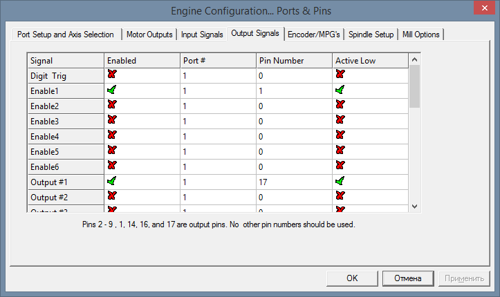

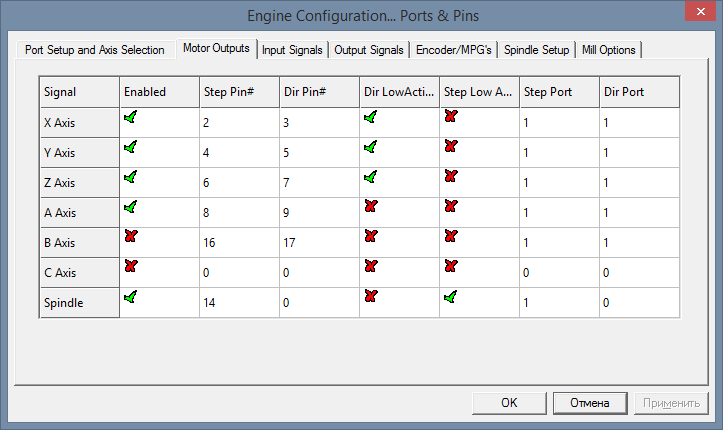

Для тех, кто получил платы напишу распиновку:
1 - Enable или ChargePump
2 - StepX
3 - DirX
4 - StepY
5 - DirY
6 - StepZ
7 - DirZ
8 - StepA
9 - DirA
10 - Input 10 (LimitX)
11 - Input 11 (LimitY)
12 - Input 12 (LimitZ)
13 - Input 13 (Probe)

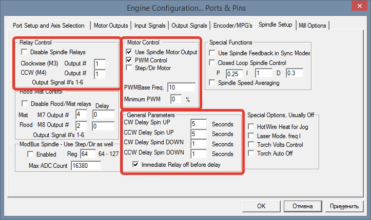

14 - ШИМ сигнал для преобразователя 0-10 В. (4 клемма) / либо, просто включение шпинделя (17 реле), если задействована 5 ось.
15 - Input 15 (E-Stop)
16 - Relay 16 / StepB
17 - Relay 17 / DirB
Если задействована 5 ось - управление осуществляется через линии 16 и 17, а реле, соответственно переходят в автоматический режим.
В этом случае 16 реле включается при наличии сигнала Enable или Charge Pump, а 17 реле включается при наличии ШИМ на 14 входе, либо просто при подаче сигнала на 14 вход (аналогично 100% заполнению ШИМ сигнала).
Прошу быть аккуратным при подключении индуктивных датчиков - если замкнуть выходы «gnd» и «+» с большой вероятностью выйдет из строя DC-DC преобразователь напряжения, питающий блок входов.
Датчики желательно PNP - тогда три провода нужно будет просто подключить к трем клеммам.
На тему подключения NPN датчиков писал здесь: http://www.cnc-club.ru/forum/viewtopic. ... 20#p233651
При подключении кабеля NCStudio и включенном компьютере - управление переключается на NCStudio, и часть настроек блокируется от изменения.
У NCStudio не предусмотрен сигнал Enable, поэтому при подключении кабеля и включении питания компьютера автоматически активируется (снимается, если инвертирован) сигнал Enable для включения драйверов и включается Реле 16.
Реле 17 - используется для включения шпинделя, аналоговый выход так же работает, но регулировка оборотов происходит ступенчато (ограничение NCStudio).
Input 10 - LimitX
Input 11 - LimitY
Input 12 - LimitZ
Input 13 - Probe
Ориентировочные настройки для Mach3 в скриншотах:

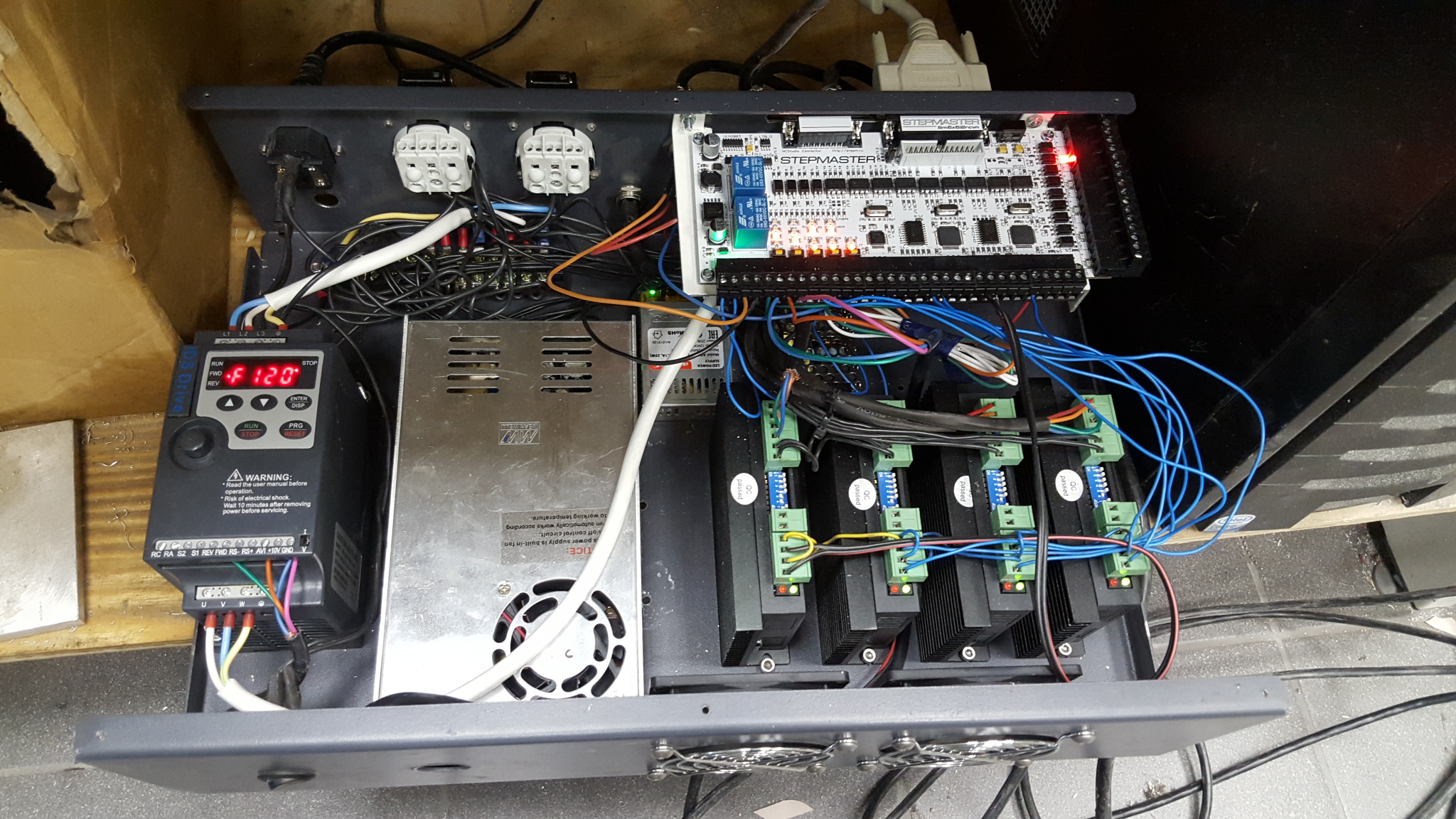

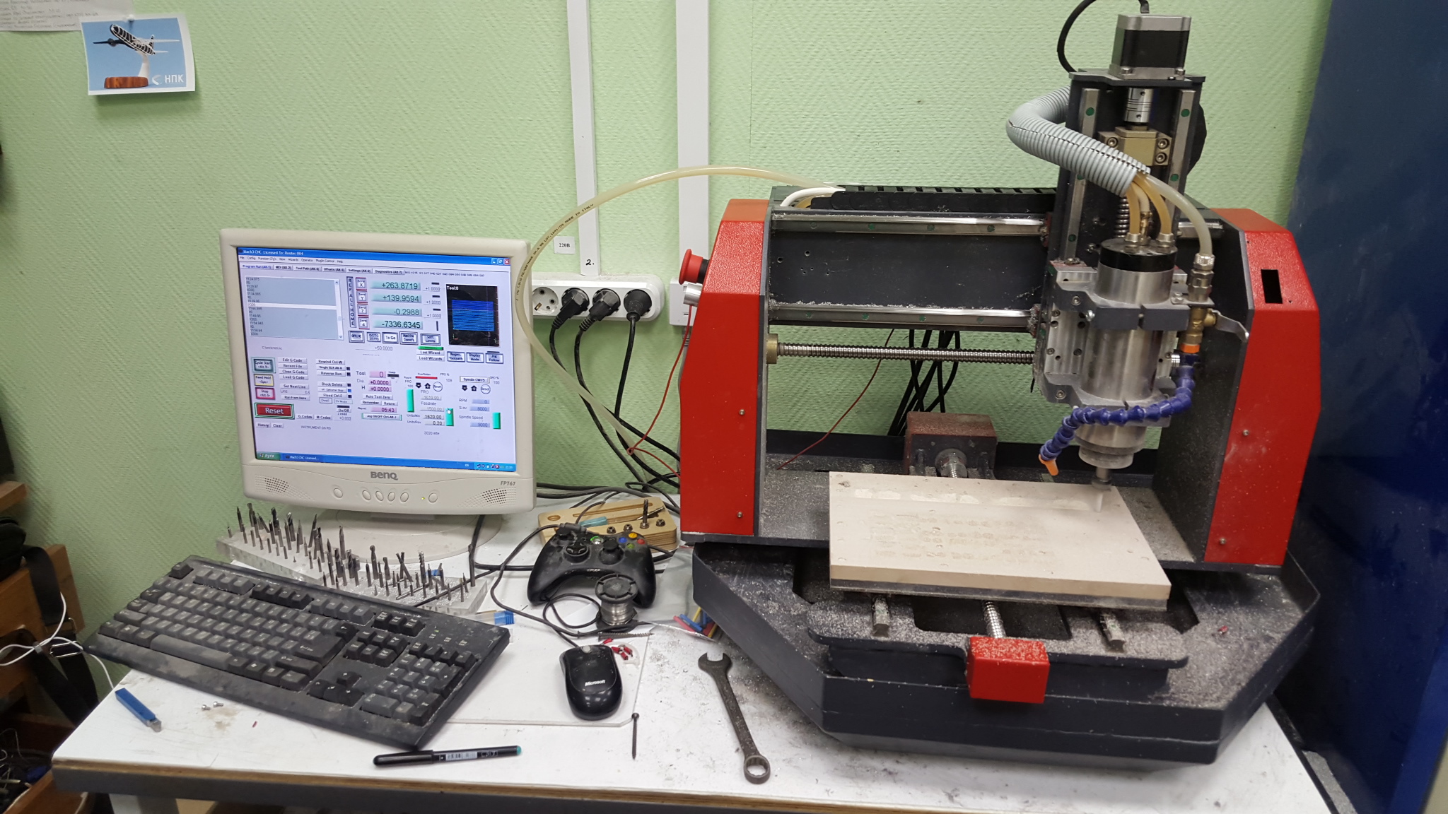

Сегодня запустил станок на степмастере новой версии. Сначала мучал михаила на тему как настроить мач3 а потом спалил всетаки преобразователь питания входов но и из этой ситуации нашелся выход. И не повторяйте моих косяков перед запуском прозвоните питание входов на предмет КЗ.
20151125_194650.jpg (7483 просмотра) <a class='original' href='./download/file.php?id=64438&mode=view' target=_blank>Загрузить оригинал (852.31 КБ)</a>
20151125_165156.jpg (7483 просмотра) <a class='original' href='./download/file.php?id=64439&mode=view' target=_blank>Загрузить оригинал (1.03 МБ)</a>

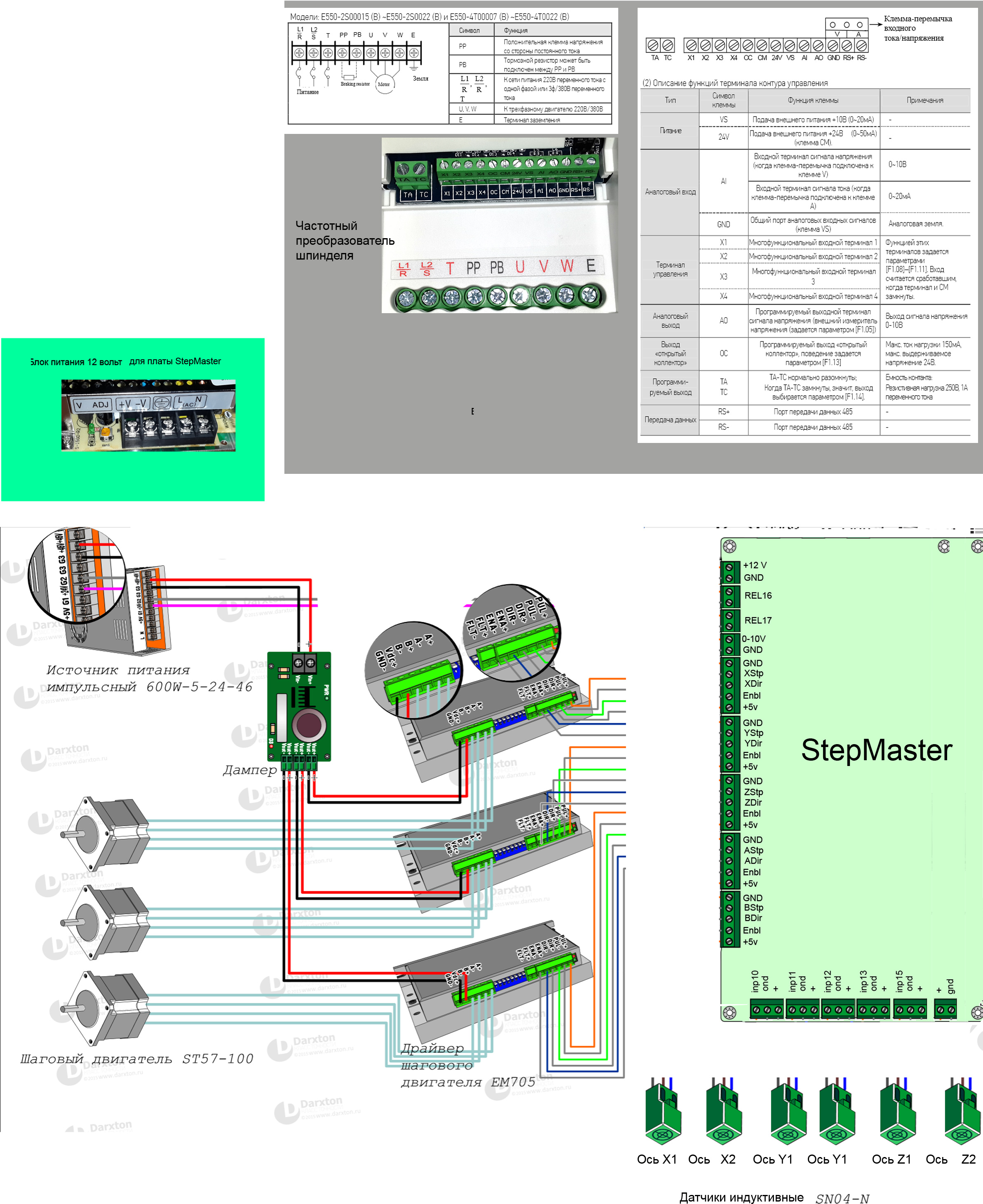

Получил плату.
Красиво! :)
И упаковка тоже.
Огромное спасибо!!!
Михаил, если позволите, я тут в теме задам "глобальный вопрос" :thinking: (если это не этично - пусть админы удалят). Но для ламеров типа меня может моя просьба будет полезна.
Мне трудно читать схему (ламер полный). Для меня тут все темный лес, а легкость, с которой можно спалить плату не добавляет оптимизма.
Нижайшая просьба, в фотошопе дорисовать на моем рисунке что куда подключать.
Исходные данные:
1. имею комплект http://darxton.ru/catalog_item/nabor-up ... em57-76-3/
2. дополнительный блок питания для StepMaster на 12 вольт (на рисунке - зеленый фон - кроп фото клем БП)
3. шпиндель 1,5 квт и к нему частотный преобразователь http://darxton.ru/catalog_item/chastotn ... -1000-gts/
(на рисунке - все то, что на сером фоне - схемы и кроп фото клемм частотника)
Прошу прощения, что не очень эстетично, пианист я такой :oops:
003.jpg (7280 просмотров) <a class='original' href='./download/file.php?id=65140&mode=view' target=_blank>Загрузить оригинал (1.14 МБ)</a>
ps
Рисунок в обычном режиме форума открывается в сжатом виде и плохо видно детали.
Но в нижней части под открытым рисунком есть ссылка на полный размер - там все видно и удобно дорисовать.
pps
на плате есть inp 11, 12, 13 и 15. Но inp 14 нету.... :)

Присоединяюсь к просьбе нарисовать схемку. Вроде как и сам разобрался, но лучше сверить
немного отклонюсь:
fabler писал(а):Исходные данные:
3 мотора с индуктивностью 3,8 и током 3А, не маловато-ли блока питания 350вт? А то у меня 4 таких мотора, и взял под них 2 шт 48в (58 выкручены) по 600вт. то есть один мне можно смело продавать?
Re: StepMaster - Отзывы, Вопросы, Советы.
Нет возможности сейчас нарисовать схемы и подробно ответить на вопросы.

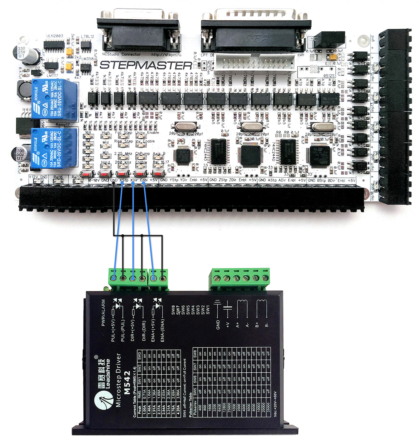

fabler писал(а):Нижайшая просьба, в фотошопе дорисовать на моем рисунке что куда подключать.

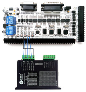

Давай по очереди.
Сначала питание и LPT кабель к плате подключи. Должна зеленая лампочка загореться.
Потом драйверы. Проверь, что моторы управляются из программы.
Потом лимиты. Проверь, что сигнал с датчиков поступает в программу.
Потом уже думай, как подключить два датчика на один вход (скорее всего просто параллельно подключить можно).
Потом реле включения частотника (желательно 17 реле), потом напряжение, задающее обороты.
Подключать все одновременно не советую. Наверняка возникнут какие-нибудь сложности, и понять сходу, что не так будет очень не просто даже для специалиста.
Драйверы подключаются так:
2015-10-31 10-59-46.jpg (7204 просмотра) <a class='original' href='./download/file.php?id=65168&mode=view' target=_blank>Загрузить оригинал (589.2 КБ)</a>

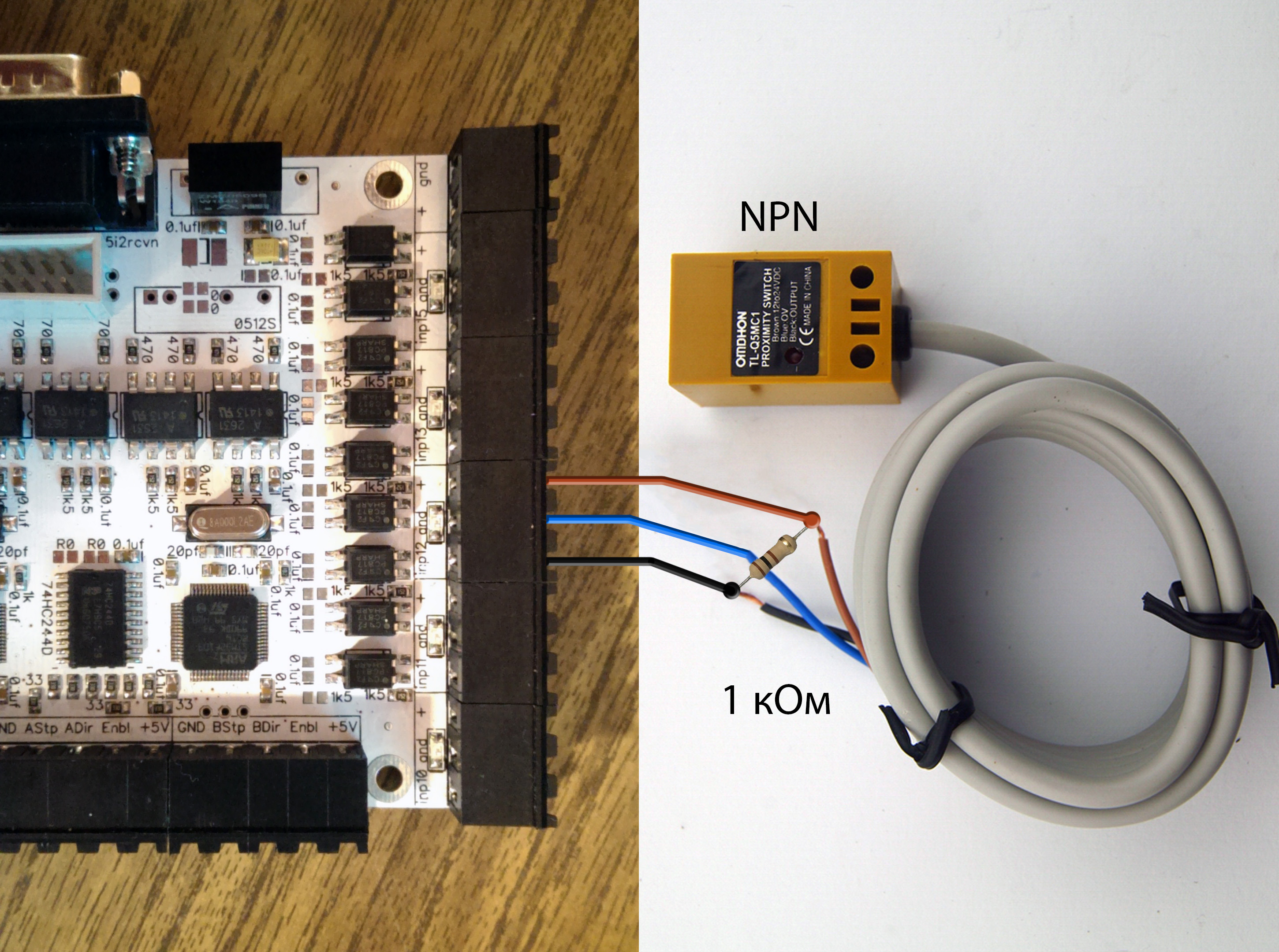

Концевики так:
2015-11-01 23-17-48.jpg (7204 просмотра) <a class='original' href='./download/file.php?id=65169&mode=view' target=_blank>Загрузить оригинал (1.23 МБ)</a>
Если PNP, то никаких резисторов не нужно. Если NPN, то нужно поставить резисторы на 1 кОм.
