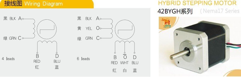

Итак, есть униполярный шаговый двигатель WT 42BYGH807 (разводка), драйвер шагового двигателя TB6560 V2 (красная трех-канальная плата) (документация, китайская Arduino Uno на CH340.
Даю на драйвер 24 вольта, двигатель подключен белый провод на A-, красный на A+, желтый на B-, синий на B+.
Arduino подключена к LPT - 2 пин (StepX) с LPT на 13 цифровой выход Arduino, 3 пин (DirX) с LPT на 12 цифровой выход Arduino, 25 пин (Ground) с LPT на Gnd Arduino. Также пробовал подключить первый пин c LPT (Enable Control Signal) к 11 цифровому выходу arduino.

Двигатель не крутится, на драйвере мигает светодиод с соответствующей программе частотой (видео).
Есть нюанс - я подключал двигатель не так, как указано везде, к примеру здесь, так как при прозвонке двигателя оказалось что на одной обмотке висит красный-белый-зеленый провод, а не красный-белый-синий, как везде указывается.
Пробовал мультиметром померить напряжение на выходах драйвера к двигателю - ничего не показывается.
Драйвер умер или я что-то не так делаю?

Точно к оси Х подключен шаговик? (я просто не встречался ещё с такими драйверами)
Настроен ли правильный ток?
На LPT всё ли правильно подключено?
Подключаемые провода ШД должны иметь больше сопротивления.
И главное фазы не перепутать.
Если ШД будет использоваться до 2,5 А то спокойно можно перейти на такую "схему" http://www.cnc-club.ru/forum/viewtopic. ... 92#p233136

Для начала вопрос - двигатель "шумит" при подаче напряжения на "красную плату"? Если нет - значит драйвер или не рабочий вообще, или нужно в ЛПТ "поиграть" с первым выводом(обычно - вывод EN никуда не подключается). Говоря проще - без наличия входных сигналов, только при подключённом ШД и БП к плате двигатель должен делать "шшшшшшш" :) Это говорит о том, что на него подаётся ток удержания с частотой ШИМа9которая и "шипит").

Cosmologist писал(а):Также пробовал подключить первый пин c LPT (Enable Control Signal) к 11 цифровому выходу arduino.
Первый пин нужно просто подключить на землю или написать digitalWrite(11, LOW);

Ребята, спасибо!
Подал LOW на Enable Control Signal и все закрутилось!
Еще такой вопрос возник - сделал задержку в 1 миллисекунду между сменой сигнала на Step-пине, потом заметил, что двигатель прилично нагрелся - температуру сказать тяжело, но больше секунды пальцами его не удержать.
Драйвер запитан на 24V и потреблял ток около 0.8A (получается около 20W).
