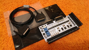

+ 5 осей,
+ 2 реле,
+ подключение LPT, опторазвязка,
+ дополнительный разъем для подключения к LPT шлейфом 26 жил (совпадает с распиновкой на материнских платах). Кому нужно - отправлю разъемы на шлейф.
+ подключение 3-осевой (будет работать только 3 оси) NCStudio, опторазвязка,
+ 5 входов с собственным питанием 9 В и с опторазвязкой для датчиков и кнопок . Желательно датчики типа PNP.
+ высокоточный преобразователь ШИМ -> напряжение 0-10 В,
+ Enable / ChargePump,
+ умножение частоты 1X, 2X, 4X, 8X, 16X,
+ 4 режима фильтрации сигнала,
+ выбор активного фронта входящего сигнала Step,
+ возможность ограничения частотного диапазона входящего сигнала до 250 кГц, либо работа с входящим сигналом с частотой до 2 МГц,
+ автоматическое включение 16 реле при наличии сигнала Enable / ChargePump,
+ автоматическое включение 17 реле при наличии сигнала запуска шпинделя или ШИМ сигнала регулировки скорости шпинедля,
+ возможность непосредственного управления реле по 17, 17 линиям LPT вместо 5 оси.
+ автоматическое применение настроек для работы с платой NCStudio при подключении кабеля,
+ возможность отключения NCStudio без отсоединения кабеля.
+ настройка параметров платы микрокнопками с индикацией состояния светодиодами,
+ сохранение настроек в энергонезависимую память и их автозагрузка,
+ черный кабель DB25 длиной 1,4 м, ферритовый фильтр, антистатический пакет.
+ с данной платой возможно использование кабелей длиной более 1,5 м, но их нет в наличии.

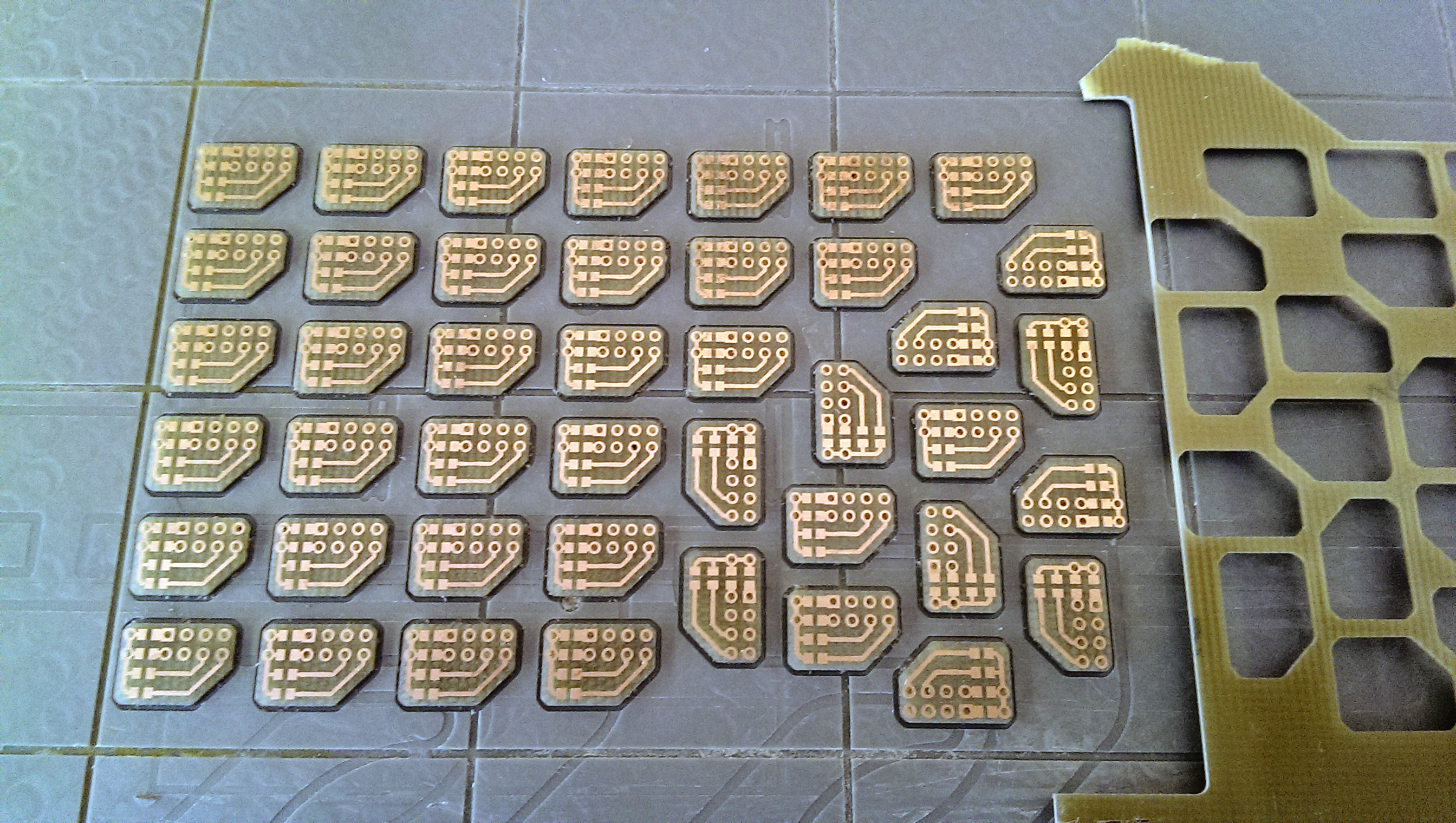

Проверил работу станка с новой платой и NCStudio.
Фото жуткое, но не в этом суть.
2015-11-06 14-58-37.JPG (13617 просмотров) <a class='original' href='./download/file.php?id=62894&mode=view' target=_blank>Загрузить оригинал (1.35 МБ)</a>

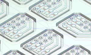

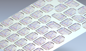

Детальки резались не последовательно, а вразнобой.
При чем сначала мелкие элементы гравером, где большая фреза не пролезет, потом плоской фрезой, потом сверловка в необъяснимой очередности переходов, потом обрезка по контуру.
В итоге никаких смещений не обнаружено. Отверстия точно по центру, и т.п.
Если бы шаги терялись - на такой траектории было бы легко заметить проблему.

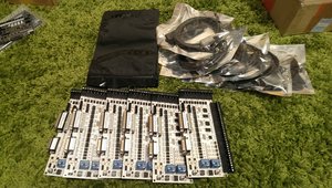

Хочу так же извиниться за задержку.
Только сейчас упаковываю первые посылки покупателям.
Боялся отправлять раньше, чем досконально протестирую прошивку.
В итоге обнаружились мелкие нюансы, связанные с режимом работы 1, 14, 16 и 17 пинов. Ничего существенного, но лучше пусть у всех все работает одинаково.
