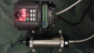

Приехало ко мне недорогое китайское чудо. Собрал макет, пока ни к чему не подключая. Запустил на заводских настройках.
Отлично крутит, хотя немного смущает циклический свист в начале разгона. Но... обороты явно ниже, заявленных по паспорту.
20151025_195915_resized.jpg (2155 просмотров) <a class='original' href='./download/file.php?id=61632&mode=view' target=_blank>Загрузить оригинал (570.67 КБ)</a>
11250 оборотов, и никак не 24000, как обещали.
Входная напруга строго 220. Частота 400 Гц. Выходное DC 290В. Ток холостого хода, порядка 0.7А.
Покурил мануал. Поразбирался в настройках. Вроде все правильно. Кинул перемычки, чтобы активировать высокую скорость, но... как в том анекдоте, "как ни собирали - все паровоз получается"(с)
Подскажите, уважаемые, как бы напильником этот паровоз обработать, чтобы самолет получился? :) В смысле, как добиться нормальной скорости? Регулятора на панели нет. Или, забить пока, подключить потом к 0-10В выходу управления контроллера и пытаться крутить скорость с него?

Badger-rc писал(а):11250 оборотов, и никак не 24000, как обещали.
Ну это он на мониторе показывает неправильно, а крутится все 24000. Неправильно в настройках заданы параметры мотора для отображения оборотов. Какой за это отвечает параметр - не помню.

Не правильно указанно количество пар полюсов.
Re: Подмогните чайнику - настройка частотника.
AGP писал(а):Не правильно указанно количество пар полюсов.
У этих частотников количество пар полюсов на это никак не влияет. Там есть параметр, в который надо записать количество об/мин при 50 Гц, т.е. 3000. По дефолту нам указано 1440.

O! Спасибище!!! Буду искать. А что обычно ставят для типичного шпинделя на 24К оборотов? В бумажке, к нему прилагавшейся, такой инфы нет...

UAVpilot писал(а):Там есть параметр, в который надо записать количество об/мин при 50 Гц, т.е. 3000. По дефолту нам указано 1440.
Тупо курю мануал наверное уже раз 20 подряд - не видно там такого параметра. :(
Но... я правильно понимаю, что при напруге в 290В и 400 Гц шпиндель просто обязан крутить в максимум?
Badger-rc писал(а):Тупо курю мануал наверное уже раз 20 подряд - не видно там такого параметра. :(
Если мне не изменяет мой склероз, то это PD144.
Badger-rc писал(а):Но... я правильно понимаю, что при напруге в 290В и 400 Гц шпиндель просто обязан крутить в максимум?
400 Гц * 60 сек = 24000 об/мин.

UAVpilot писал(а):Если мне не изменяет мой склероз, то это PD144.
ЙЕССС!!!! Ага! А я - слепой.
UAVpilot писал(а):400 Гц * 60 сек = 24000 об/мин.
ИМХО, для максимума - да. Но мотор то асинхронный. Поэтому мне казалось, что на обороты влияет пара, частота и напруга. Я не прав? (Опыт с асинхронными моторами немного есть, но со шпинделями я - ноль)
UAVpilot писал(а):У этих частотников количество пар полюсов на это никак не влияет.
Но параметр PD143 имеется и почему то заводское значение - 4. Завтра поэкспериментирую.

Badger-rc писал(а):ИМХО, для максимума - да. Но мотор то асинхронный. Поэтому мне казалось, что на обороты влияет пара, частота и напруга. Я не прав?
На обороты влияет частота (ну минус проскальзывание поля), напряжение, влияет на ток в обмотках, т.е. на мощность/момент.
