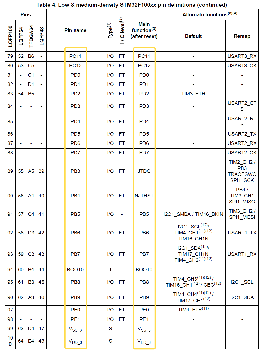

isx писал(а):В даташите (не Ref. Manual!) есть таблица пинов (идет обычно после распиновки), и там есть колонка с указание функции по умолчанию.
Ну так никто в этом и не сомневается.
Вопрос был в другом - почему на этом входе не срабатывает прерывание? Может быть я неправильно назвал обработчик прерывания?, может быть что-то напутал в настройке приоритетов?, может быть сбрасываю не тот флаг прерывания, а нужный продолжает висеть?, может быть то прерывание, которое я выбрал не работает именно с этой ногой?, может быть этот вход был LVTTL и сгорел от 5 В ?.. На какой странице нужно было искать ответ на мой вопрос?
Ага, сначала колонка с названиями ног, где данная нога фигурирует, как PB3, а потом оказывается есть вторая колонка, в которой все то же самое, кроме этого JTAG.
2015-08-01 02-43-15 Скриншот экрана.png (2816 просмотров) <a class='original' href='./download/file.php?id=55125&mode=view' target=_blank>Загрузить оригинал (151.62 КБ)</a>
Нет, я не спорю, все в общем-то просто... открыл мануал, нашел таблицу, нашел данные для своего корпуса, посмотрел какая функция у ноги по умолчанию после сброса...
Просто нужно пол дня убить не понимая, почему прерывание на ноге PB3 не вызывается. А потом еще пол дня убить, чтобы понять, что отключить этот чертов JTAG я не могу, потому что возникает конфликт с другой периферией, которую уже переназначить на новую ногу нельзя.
Все это становится привычным и понятным со временем. Но я так и не пойму, почему бы ногу так и не назвать JTAG, раз она является ей по умолчанию?
Зачем создавать таблицу соответствия названия и выполняемой функции?
