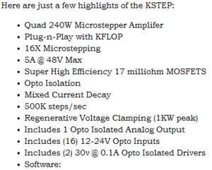

Если я правильно понял, то там покупается контроллер + драйвер ШД (4 оси) это порядка 450$ + доставка? К ихнему драйверу можно на прямую подключить ШД с потреблением 5А и 48В?

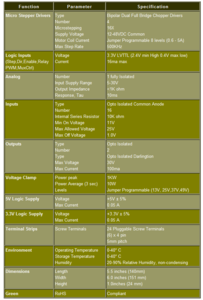

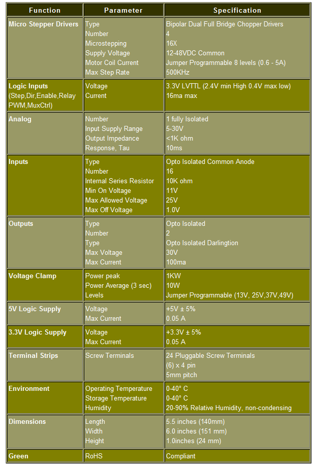

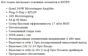

CybSys писал(а):К ихнему драйверу можно на прямую подключить ШД с потреблением 5А и 48В?
Белым по зелёному написано, что 5A@48М максимально.
Снимок.PNG (3780 просмотров) <a class='original' href='./download/file.php?id=54984&sid=b40e47b6843bca8291986bcf603618f9&mode=view' target=_blank>Загрузить оригинал (58.43 КБ)</a>
Снимок1.PNG (3779 просмотров) <a class='original' href='./download/file.php?id=54985&sid=b40e47b6843bca8291986bcf603618f9&mode=view' target=_blank>Загрузить оригинал (16.2 КБ)</a>
Снимок2.PNG (3779 просмотров) <a class='original' href='./download/file.php?id=54986&sid=b40e47b6843bca8291986bcf603618f9&mode=view' target=_blank>Загрузить оригинал (18.57 КБ)</a>
Драйверы, кстати, можно взять другие, не обязательно KStep ;)

CybSys писал(а):Про питание значит правильно понял )
Нет, не значит.
На драйверах, обычно указывается пиковое значение тока, которое они могут дать мотору.
а на моторах указывают действующее (среднеквадратичное), которое в корень из двух раз меньше пикового. Т.е. если мотор на 5 А, то драйвер должен быть рассчитан не меньше, чем на 7 А.
Напряжение - это допустимое напряжение в цепи питания драйвера. К моторам прямого отношения не имеет. От напряжения будет зависеть максимальная скорость мотора при которой драйвер будет еще способен изменять ток с нужной частотой.
