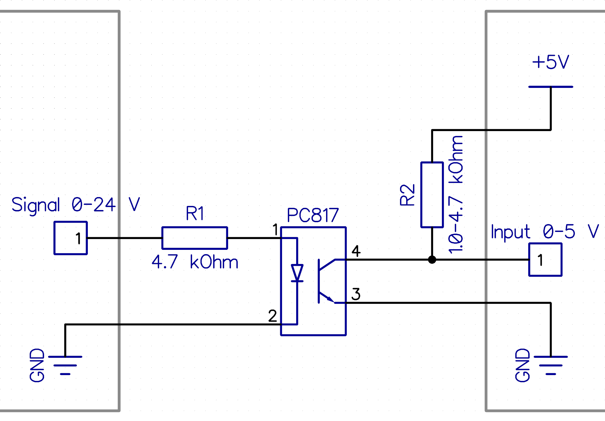

Прошу консультации.
Возникла необходимость прицепить к станку дополнительные возможности. Да вот беда - логика планируется на Ардуинке (больше и не надо и денег пока не дают) то есть 5 вольт и все. С умным видом накупил я оптронов 817 и только после этого до меня дошло с 5 в 24 вольта все будет работать, а вот как наоборот развязать? Просто резистором? Может кто то решал такую задачу? Простенькую бы схемку, в сети ничего не нашел.

Вот хорошая статья на эту тему.
Re: Развязка 24 VDC =} 5 VDC помощ
tooshka писал(а):Простенькую бы схемку, в сети ничего не нашел.
2015-07-26 23-23-26 Скриншот экрана.png (2719 просмотров) <a class='original' href='./download/file.php?id=54814&mode=view' target=_blank>Загрузить оригинал (53.8 КБ)</a>

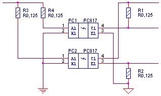

Вот еще:
Михаил как всегда на высоте))) благодарствую.
