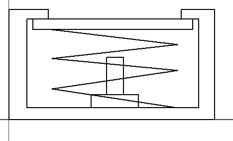

shalek писал(а):Я пытался на замедленном смотреть.
shalek, к своему блину приделай Ал фольгу и чтобы поиск происходил на фольге. Будет видно как оно прогнется или какой прокол будет ;)

Я когда плату фрезеровал. Обмерял ее для компенсации гравером. Так на меди даже точки невидно было.
Текстолит тонкий, мог и сыграть но для простых вещей пойдет и блин. На китайском роутере большом, с завода латунная шайба идет и ничего, работает... конечно не ренишой! Однако считаю что данная приблуда должна быть соизмерима с станком.. если пилить фанерки то и блин хорош. Для ответственных деталей и ренишоу непоможет если станок хлипкий...

Re: Инструмет глубоко вдавливается в контакт датчика.
Сообщение donvictorio »
на каком-то буржуйском форуме видел площадку поиска нуля с подпружиненным контактом. в нормальном состоянии он упирается во внутреннюю кромку чашки и откалиброван, снизу поджат пружиной, под пружиной микрик e-stop. можно спокойно вальнуть на сантиметр, пока микрик не сработает и не отключит ось. и инструмент цел и датчик цел. сделать может любой владелец станка.
Сообщение megagad »
Узел от фирмы Датрон:
https://www.youtube.com/watch?v=Sq7EH64gLhE
Длина и "размеры" в двух плоскостях.
