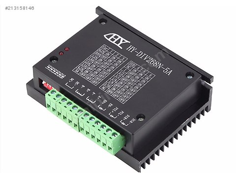

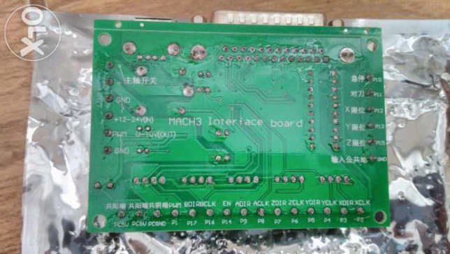

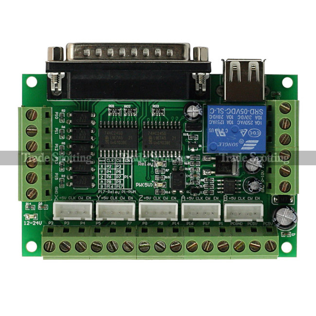

Добрый день !нужна помощь бывылых, так как я новичек.
Есть станок чпу 30*40 (для хобииных целей), есть плата управления bl-mach v1.1 и драйвера div268n-5a и блок питания 400 ватт 24вольта 16 ампер.
Теперь вопрос
1) не сгорят ли данные драйвера при подключении к такому блоку питания?
2)может кто расскажет как правильно подключить драйвера к плате.

вот фотографии всего добра)

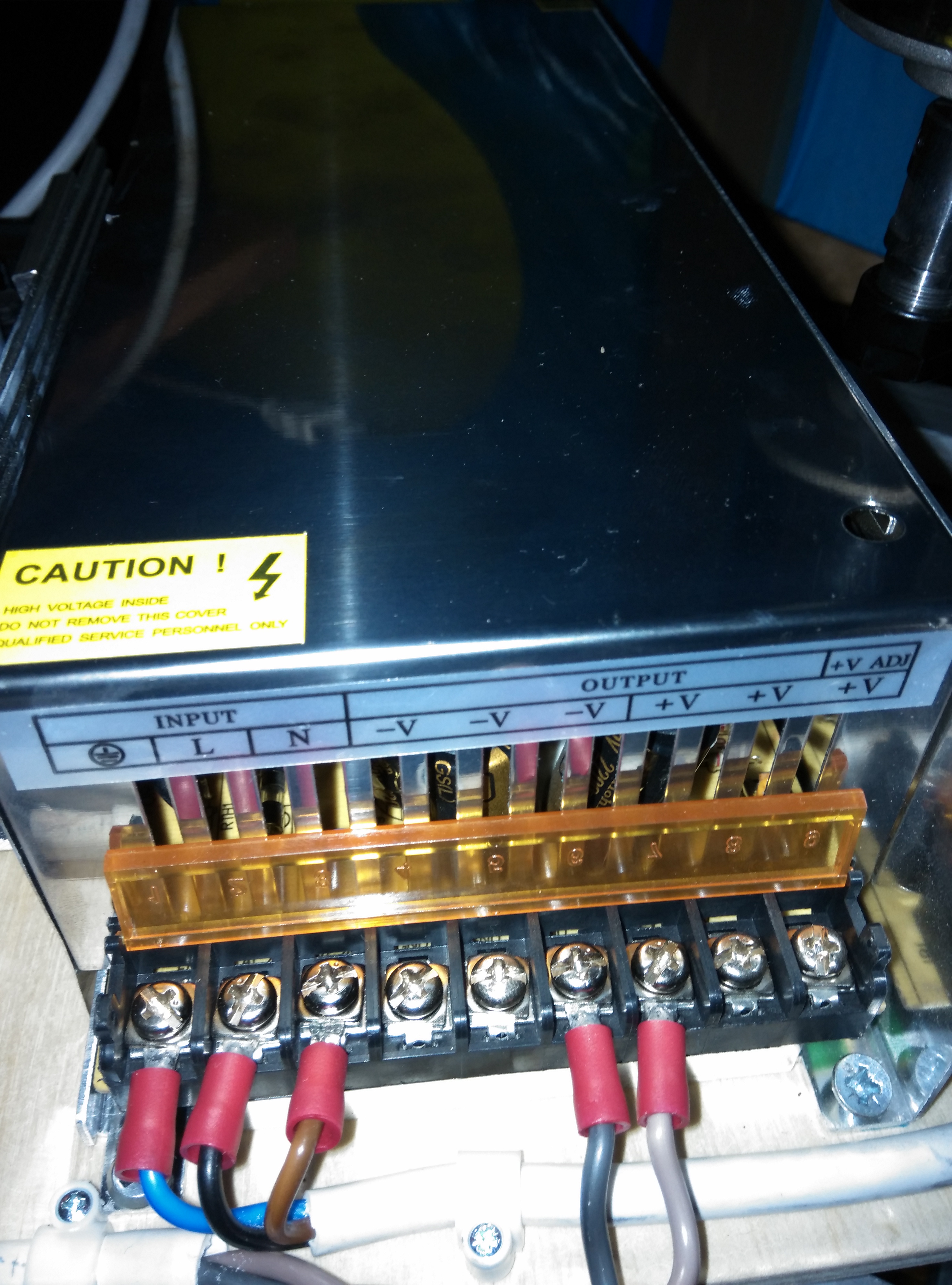

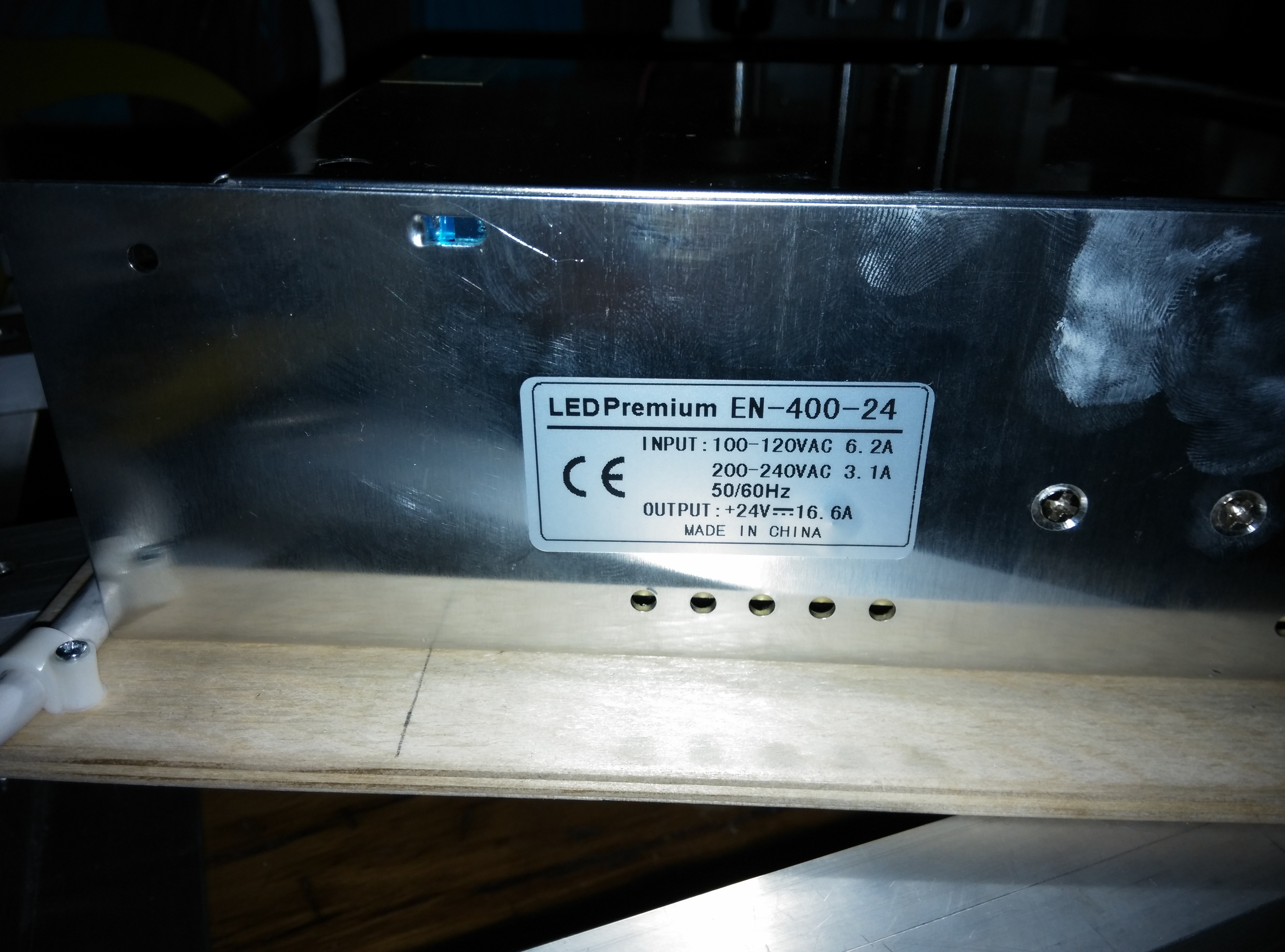

блок питания (7329 просмотров) <a class='original' href='./download/file.php?id=54687&mode=view' target=_blank>Загрузить оригинал (2.56 МБ)</a>
блок питания
блок питания (7329 просмотров) <a class='original' href='./download/file.php?id=54688&mode=view' target=_blank>Загрузить оригинал (2.66 МБ)</a>
блок питания
драйвер шагового двигателя (7329 просмотров) <a class='original' href='./download/file.php?id=54689&mode=view' target=_blank>Загрузить оригинал (95.23 КБ)</a>
плата низ (7329 просмотров) <a class='original' href='./download/file.php?id=54690&mode=view' target=_blank>Загрузить оригинал (178.36 КБ)</a>
плата низ
плата верх (7329 просмотров) <a class='original' href='./download/file.php?id=54691&mode=view' target=_blank>Загрузить оригинал (125.92 КБ)</a>
плата верх

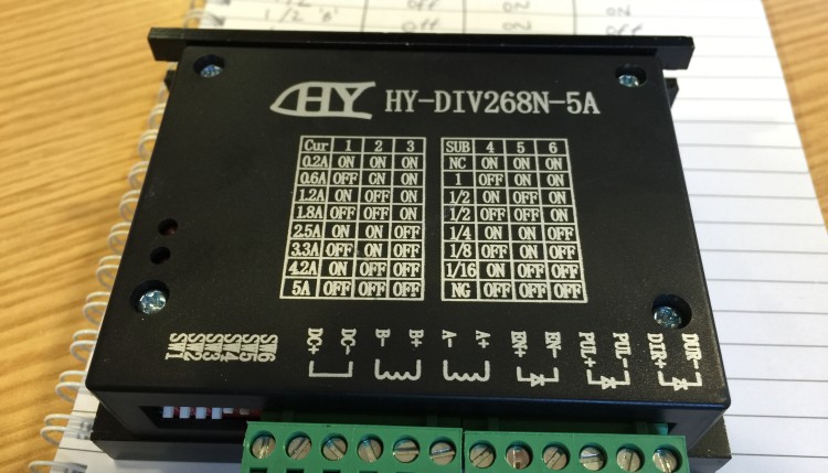

HY-DIV268N-5A.pdf
документация по драйверу
(464.05 КБ) 7362 скачивания
драйвер шагового двигателя (7329 просмотров) <a class='original' href='./download/file.php?id=54693&mode=view' target=_blank>Загрузить оригинал (31.77 КБ)</a>

file.php.jpeg (7325 просмотров) <a class='original' href='./download/file.php?id=54694&mode=view' target=_blank>Загрузить оригинал (168.88 КБ)</a>
К каждому драйверу должен идти отдельный, свой провод.

Геннадий Кривов писал(а):1) не сгорят ли данные драйвера при подключении к такому блоку питания?
http://www.thanksbuyer.com/download/TB6600.pdf

И ещё,Leadhine подключает по фотографии питание и мотор к драйверу подключаются через один шестиконтактный клемник.
Чтобы было удобнее работать замени этот клемник на два клемника: 2(питание) и 4 контакный(мотор).
Но только будь внимателен,если вставить клемник мотора с перекосом то драйвер его в момент выжжет.

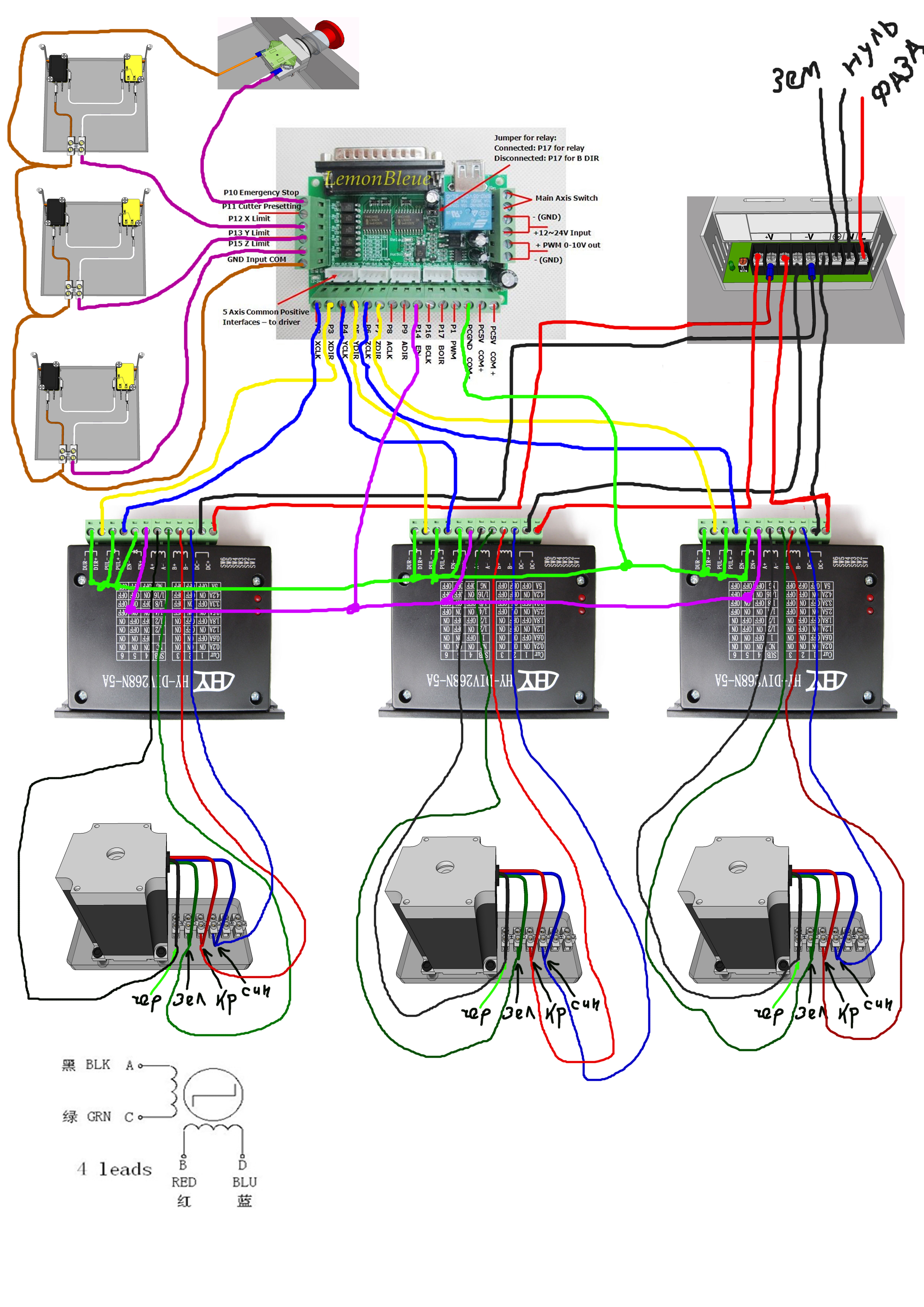

Подключение к блоку питания переделаю .
методом поиска нашел на форуме вот такую схему подключения.
остался вопрос открытым по поводу силы тока на блоке питания в 16А и шаговых драйверов в 5А, не сгорят ли?)))(движки стоят на станке с номинальным током 2А)
схема (7316 просмотров) <a class='original' href='./download/file.php?id=54696&mode=view' target=_blank>Загрузить оригинал (2.74 МБ)</a>
схема
Re: Нужна помощь!!!
Геннадий Кривов писал(а):остался вопрос открытым по поводу силы тока на блоке питания в 16А и шаговых драйверов в 5А, не сгорят ли?)))(движки стоят на станке с номинальным током 2А)
Драйверы - до 48 В.
Блок питания на 24 В.
У вас лампочка, расчитанная на 250 мА не сгорает, когда вы ее в сеть, рассчитанную на 50 А включаете?
(Простите за некоторую дерзость, но данный вопрос всплывает на форуме несколько раз в неделю).

Сообщение raddd »
так тог ограничивает драйвер... сколько выставишь столько и будет.. запас по питанию это правильно...
главное что бы напряжение источника питания не превышало максимального напряжения драйвера..
ну и не путать провода! сто раз проверь потом включай..
Вообще компьютерщики скажут что БП к компу надо брать с запасом, так как характеристики его как правило перевирают в большую сторону.
Думаю что здесь тоже самое.
Ну и на моей суде питание сделано на двух БП:
XY 48V 10A
Z 48V 5A так как мотору на оси Z надо не катить, а поднимать.

Еще стоит тестером прозвонить обмотки мотора, для проверки соответствия цветов проводов на схеме и реальности, т.к. при неправильном подключении драйвер сразу сгорит.

Сообщение Геннадий Кривов »
всем спасибо!!!! станок запустил!!! остался только один вопрос как правильно выставить джамперы на драйвере для тока и для шага . Двигатели стоят 57bygh420 ток 2,0А 1,8deg/step
