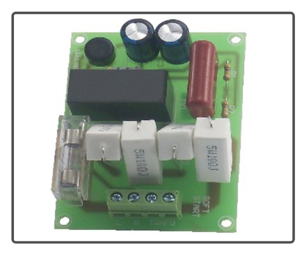

Не шибко разбираюсь в теме, вот такой прикупил, прикладываю файлик в нем есть схема.

Andy52280, хз, это вроде как не очень подходит
"Тщательный подбор конденсаторов, формирующих пилообразное напряжение (С2, С3), с целью симметрирования выходного напряжения может обеспечить работоспособность регулятора на первичную обмотку трансформатора"
Т.е. может обеспечит, а может и не обеспечит. Как подбирать тоже не описано

- Контактная информация:
Re: Плавный пуск для тороидального трансформатора
Да ничего там подбирать не нужно. это для эстетов. Работать и так будет. А форму импульсов на выходе рассматривать ни к чему.

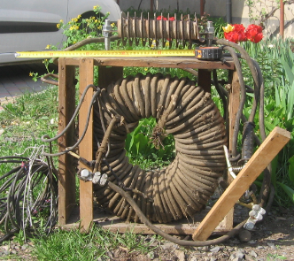

скажу больше, даже если воткнуть в розетку 25 киловаттный транс - тоже ничего не будет. небольшой "тунннн" и всё.tzar писал(а):Ну хз, собрал макет блока питания, без плавного пуска, дай думаю проверю, что будет, если в розетку воткнуть. Трансформатор на 50V, 1000VA. Ничего страшного не случилось, блок питания включился
. Вот теперь думаю, а нужен ли плавный пуск, если и без него всё нормально работает
типа такого. 16а автоматы спокойно выдерживают включение (но не работу:))))

тюльпаны включены паралельно илиdonvictorio писал(а):типа такого.
Вопрос стоит- когда включен?. Если когда ноль тто да, все гуд. Если на пике синуса, то когда ток дойдет до своего максимума напряжение будет уже в противофазе. И тогда 16 ампер автомат выбьет с расплавлением контактов (ток и напруга могут подкочит в момент размыкания) попробуй пару раз бысторо вкл-выкл. Или дребезг контактов. Моментом все выбьет!
