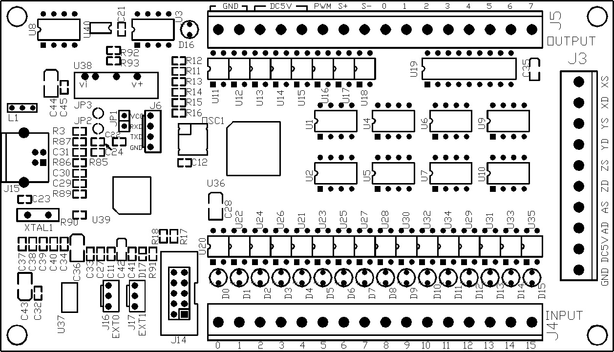

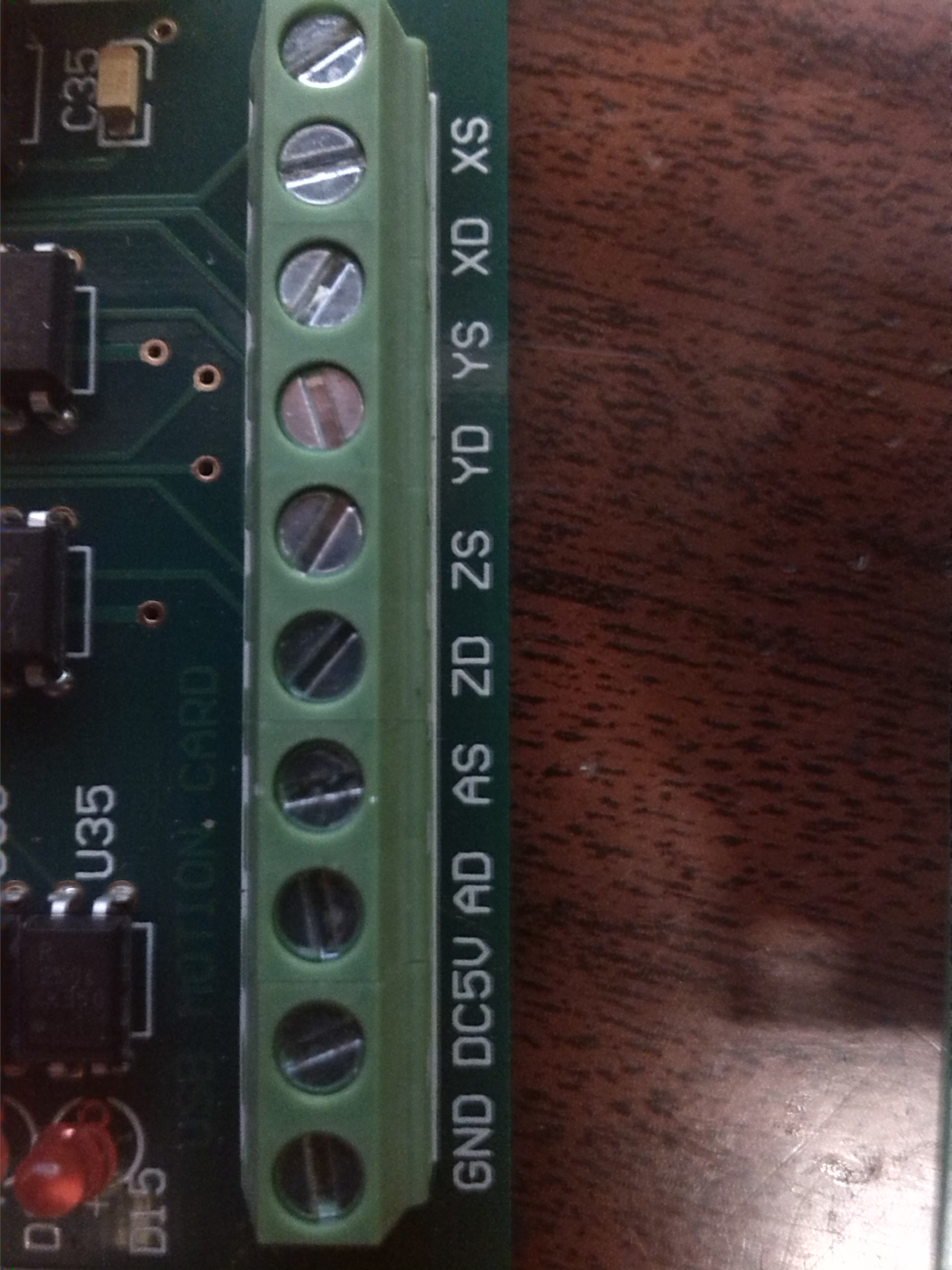

Здравствуйте. подскажите как правильно соеденить контроллер leafboy77
с драйверами TB6560 V2.

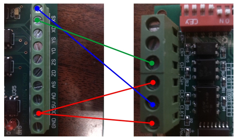

XD = CW- (X)
XS = CLK- (X)
DC5V = CW+
DC5V = CLK+
Может так?
Сам пытаюсь разобраться....
http://leafboy77.com/index.php/en/home/ ... ard-akz250

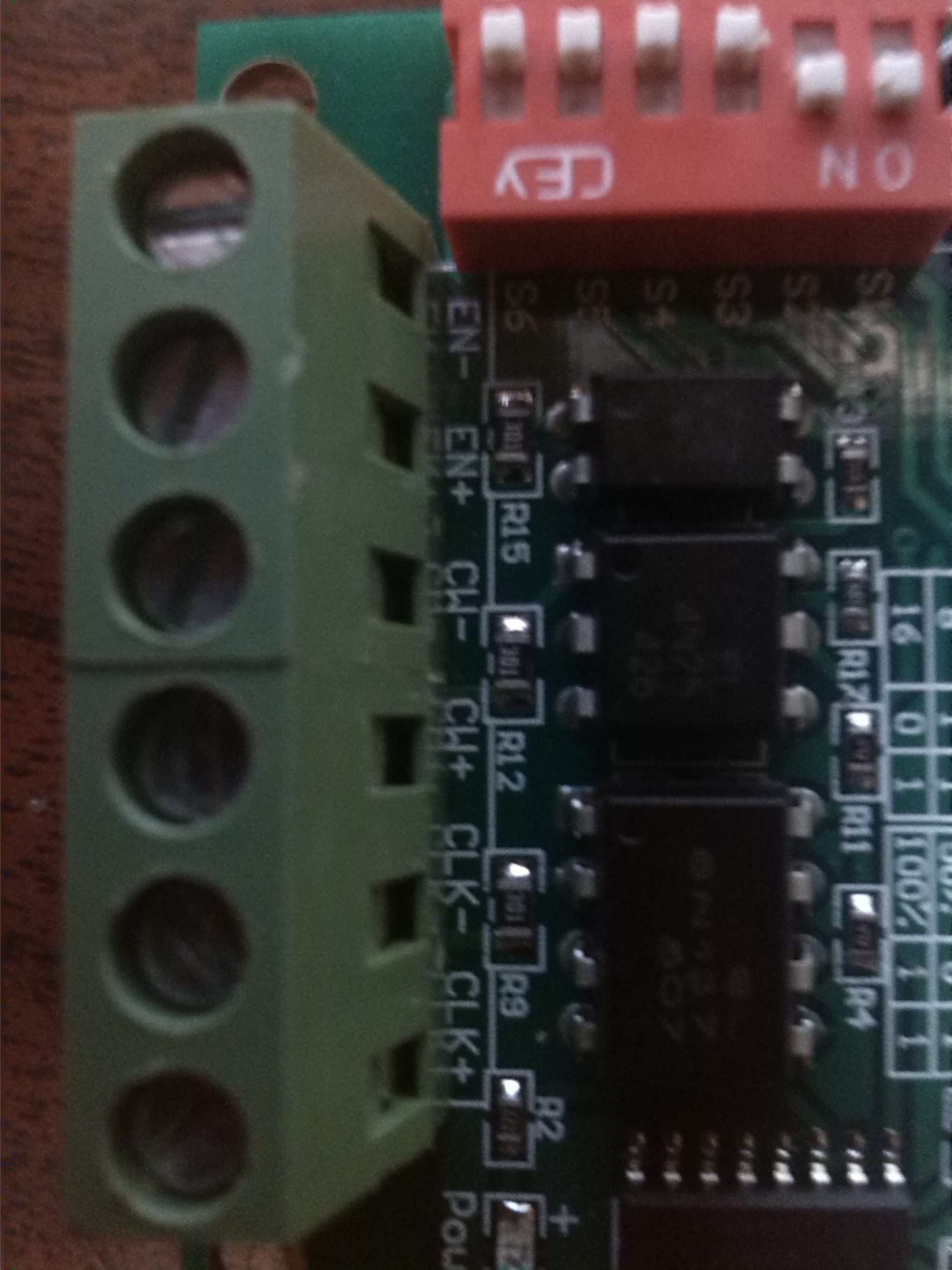

Вот прилагаю.
IMG_20150522_070540.jpg (2078 просмотров) <a class='original' href='./download/file.php?id=50772&mode=view' target=_blank>Загрузить оригинал (622.69 КБ)</a>
IMG_20150522_070549.jpg (2078 просмотров) <a class='original' href='./download/file.php?id=50773&mode=view' target=_blank>Загрузить оригинал (679.04 КБ)</a>

Что смущает?
Так нада?
Как художник -фотографу.jpg (2050 просмотров) <a class='original' href='./download/file.php?id=50778&mode=view' target=_blank>Загрузить оригинал (242.87 КБ)</a>

Спасибо dima7411.
Все заработало.
