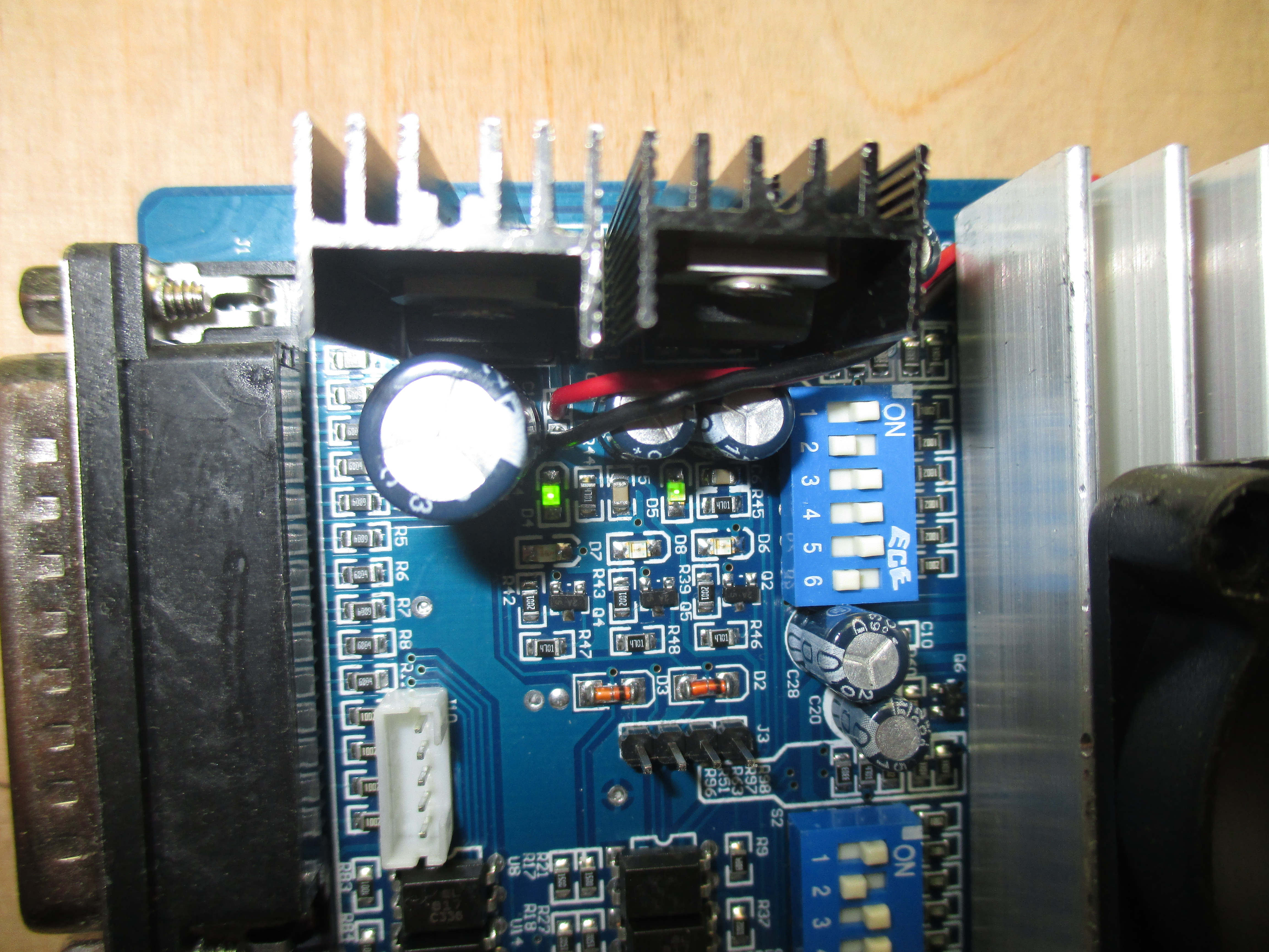

Доброе время суток, гуру!
Прошу вашей помощи, так как уже месяц, рою форумы, читаю мануалы, пробую разные варианты, но не сдвинулся ни на миллиметр в своей проблеме.
Имею вот такой набор:
http://www.ebay.com/itm/Nema-23-Stepper ... 3f2d25b8fd
Подключил все по инструкции "Питерского" она точно такая же как и на диске, что прилагался к комплекту.
При включении питания без компа, горят только индикаторы +5 и +12 (два зеленых диода), оси вращаются свободно.
Запускаю Mach3, включаю контроллер, ситуация повторяется, горят только индикаторы +5 и +12 (два зеленых диода), оси вращаются свободно.
При нажатии на стрелочки, красные диоды на плате начинают еле-еле гореть, чуть заметно, с моторами ничего не происходит.
Если замкнуть пины концевиков, то встает на удержание только одна Х-ось.
Комп обычный системник, винда хр sp3, оптимизирована по инструкции, тест отклика порта проходит.
Собственно синий зверь

У меня была такая плата - там не было никаких светодиодов, кроме наличия питания.
На плате есть сигнал enable?
Если нет - то при подаче питания все моторы должны вставать на удержание.
Если есть - в первую очередь стоит его проверить.
При нажатии reset - моторы должны вставать на удержание. Если этого не происходит - не приходит сигнал от компьютера на нужный пин.

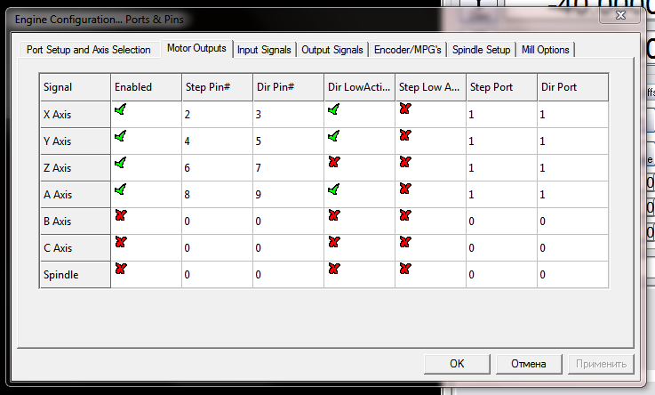

Не верно настроена вкладка Ports&Pins. Воспользуйтесь автонастройкой
2015-04-26 06-32-16 Скриншот экрана.png (5686 просмотров) <a class='original' href='./download/file.php?id=48969&mode=view' target=_blank>Загрузить оригинал (492.81 КБ)</a>
2015-04-26 06-32-49 Скриншот экрана.png (5686 просмотров) <a class='original' href='./download/file.php?id=48970&mode=view' target=_blank>Загрузить оригинал (546.35 КБ)</a>
А так же проверить на какой пин подается сигнал Enable и его состояние(Active Low или нет)

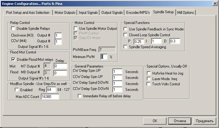

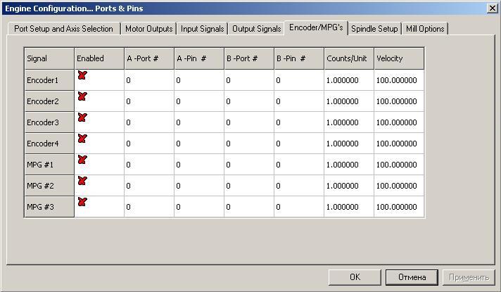

Концевик был добавлен что бы проверить, работает ли вообще плата, и происходит ли реакция в Mach. Mach видит что концевик отработал, и ресет произвел сброс и на плате и в Mach.
проблема не в концевиках а в том, что при нажатии на стрелочки еле еле горят диоды осей и моторы при этом не реагируют.
Сегодня чуть позже скину настройки Mach.

Вы сейчас плохо отдаете себе отчет что делаете. Со временем это пройдет. Все, что нужно чтобы помочь - это фото платы (Вашей, а не той которая на ебэе) и скрины настроек Mach3. Что там творится только одному Вам известно. Еще раз пишу, что концевики настроите, когда все заработает. По их реакции нельзя проверить рабочая плата или нет. Чем больше скринов - больше вероятность помощи! Не надо тыкать все подряд, а потом на китайцев жаловаться, что плату не рабочую прислали.

Вы если делаете скрин чего-либо - то делайте как положено
Screenshot - 26.04.2015 , 21_04_03.png (5552 просмотра) <a class='original' href='./download/file.php?id=49019&mode=view' target=_blank>Загрузить оригинал (51.38 КБ)</a>
А то что стоит в настройках только на половину видно
И на видео порт у E Stop 0 а должно 1
