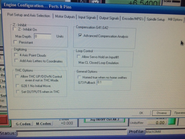

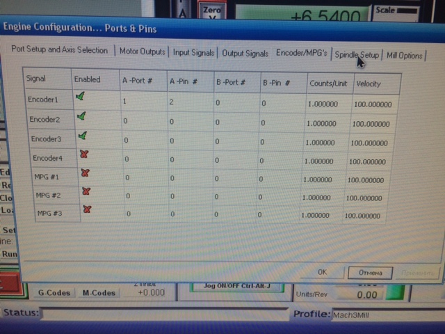

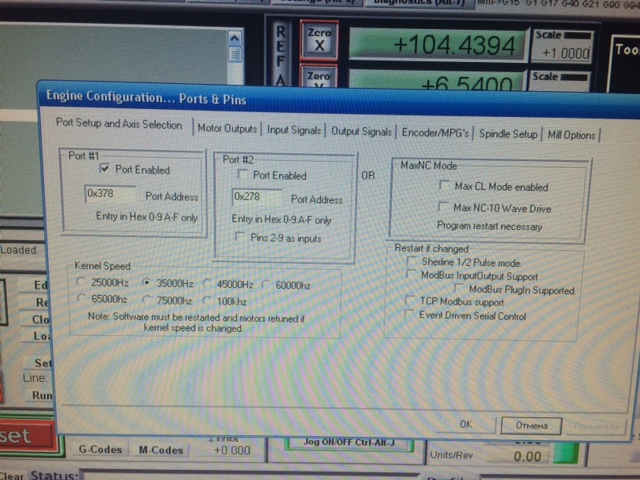

Всем доброго времени суток. Не могу разобраться с "breakout board V8" PTGSV3. Подключил все по мануалу, ввел настройки в мач3. Моторы на удержания становятся, но на ручное управление не реагируют. На дружественных форумах писали что в подключении в инструкции ошибка, но никто не пишет какая. Помогите разобраться, пожалуйста.

Выложенная инструкция похожа на правильную, подходящую для последних моделей такой платы.
В инструкции к предыдущим моделям такой платы были другие номера пинов.
У меня настройки как в этой инструкции и всё работает
инструкция.jpg (3979 просмотров) <a class='original' href='./download/file.php?id=43134&mode=view' target=_blank>Загрузить оригинал (245.17 КБ)</a>
В самом Mach3 кнопка "ручное управление" активирована? Если запускать G-код оси ездят?

Спасибо большое, с Вашими настройками все заработало !!!! Еще бы кто подсказал как посчитать настройки моторов для мач3, моторы 34HS9801 1,8* и шаговые винты шаг 5мм, на драйвере 1/10 cw8060, поле 1500х2300

dbclub писал(а):Спасибо большое, с Вашими настройками все заработало !!!!
Та не за что! Тем более, что скриншот с настройками я делал из инструкции в первом сообщении. :hehehe:

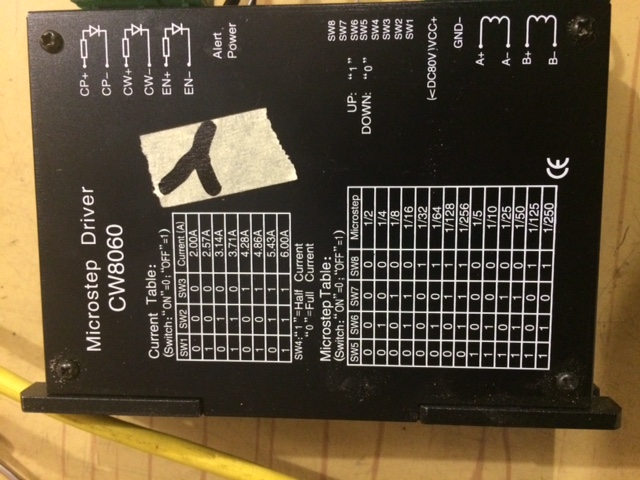

На драйвере выставлен режим дробления 1/10, шаг винта 5 мм/об, проверяем какой выставлен ток (под Ваш двигатель должен быть 4А).
Заходим в Mach3 - config - motor tuning, параметр steps per ставим 400. Скорость и ускорения подбираются под конкретный станок экспериментальным путём.

Заработало, но не до конца, моторы дергаються рывками, впечатление что на разные обмотки ток подается в разные направления, скорее всего неправильное подключение платы с драйвером, как правильно? у меня так как в инструкции.

Морочил я себе голову этой платой долго, результатом эксперемента стало замена компьютера. Старый сокет 478 давал такие глюки, даже установка платы мосчип 9835 не влияла. поменял на сокет 775. Вертится ПОЧТИ нормально, через равные промежутки времени ( примерно 10 оборотов) пропускает шаг. Выкладываю все фото что есть с настройками и подключением. Где искать пропуск шага ?

Вначале писали, что
dbclub писал(а): моторы 34HS9801 1,8*
а фото выложили двигателя 34HS4802. Хотя и настройки ампеража на драйвере правильные под 34HS4802...

Причиной пропуска может быть что угодно, начинайте с самого начала:
1- Почитайте в интернете про оптимизацию ПК под Mach3, желательно выполнить все пункты этой оптимизации.
( 100% Вы этого не делали, так как на одном из снимков экрана видны установленные программы маилру, фотошоп,фотошоу...)
