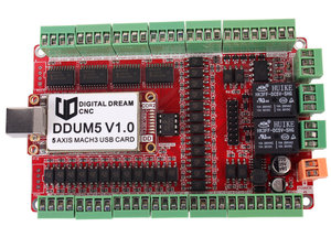

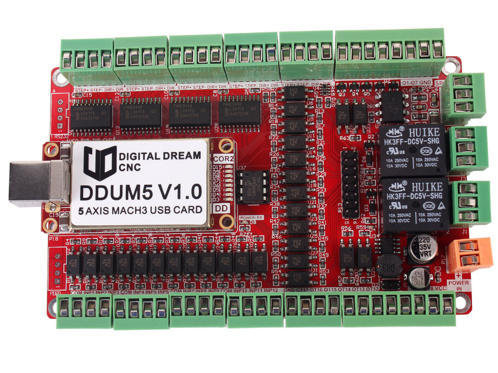

Хочу приобрести контроллер под драйвера Leadshine DM556 , но сомневаюсь.
USB MACH3 USBCNC 5-Axis Stepper Motor Driver Breakout Interface Board for CNC Engraving Machine (3959 просмотров) <a class='original' href='./download/file.php?id=45367&mode=view' target=_blank>Загрузить оригинал (328 КБ)</a>

Уважаемые форумчане, напишите хотя бы что-нибудь.
Устроит ответ даже не знаю и не слышал, но лучше конечно по делу, очень нравиться плата но боюсь обложатся.

Тенгель писал(а):http://www.cnc-club.ru/forum/viewtopic.php?f=41&t=4278
такое-же или нет ?
Они разные

да наверное аналоги, в магазине рядом лежат :)

Заказал контроллер, буду первопроходцем.
С меня обзор и описание

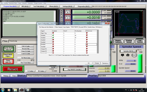

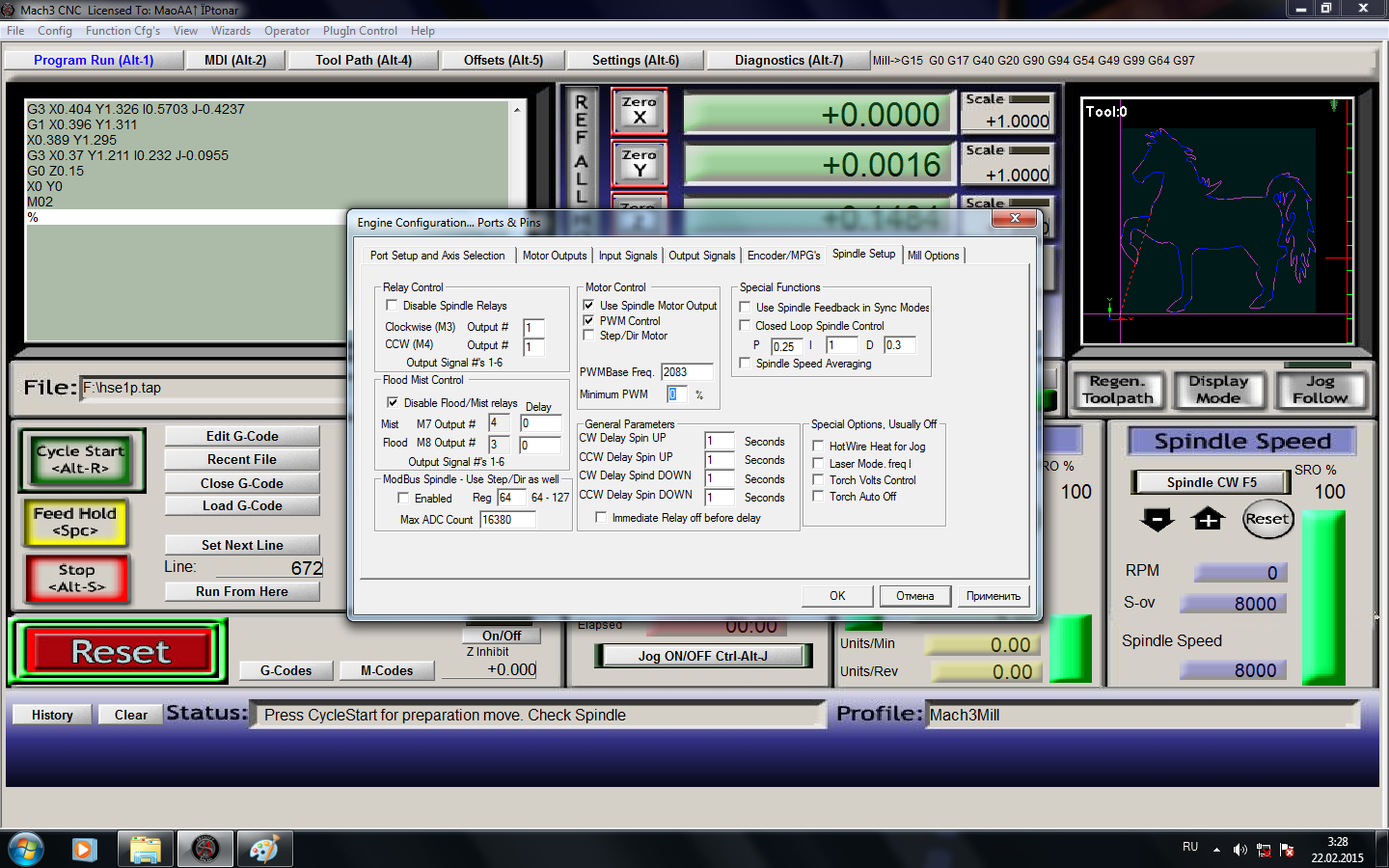

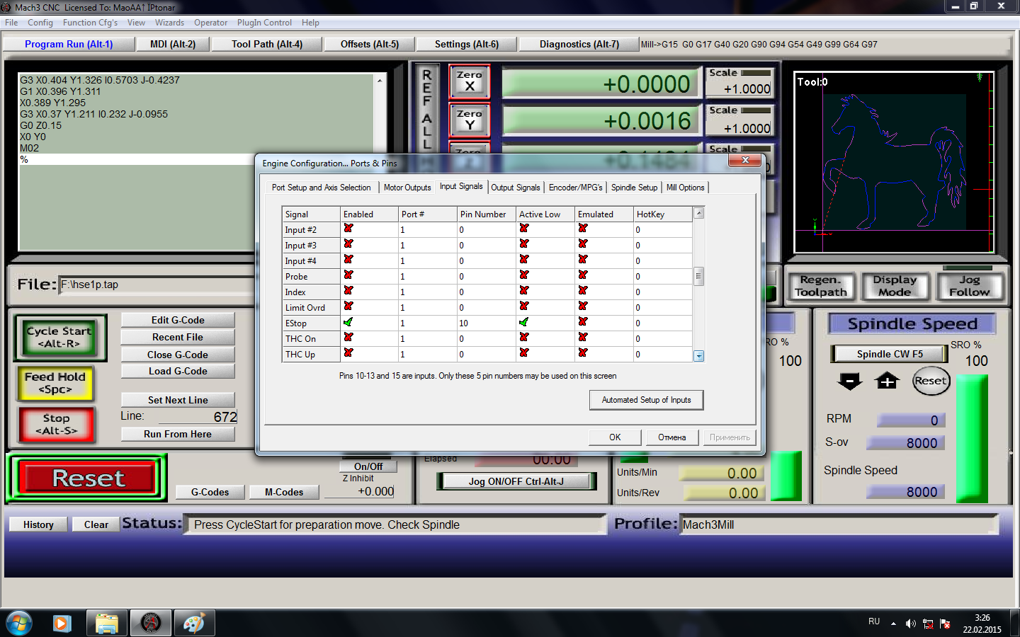

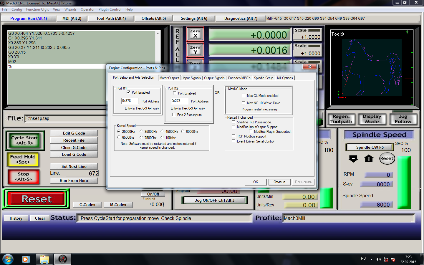

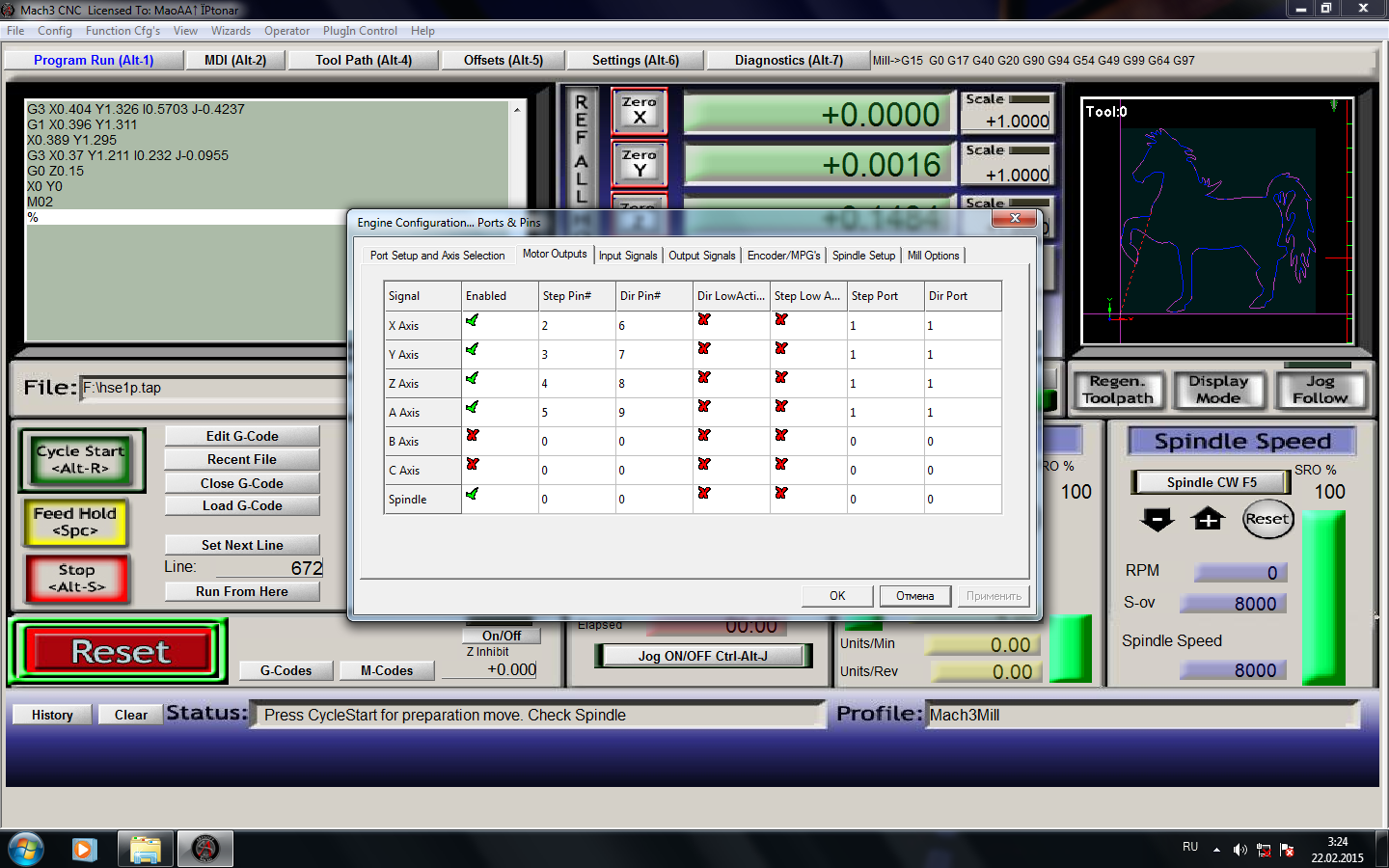

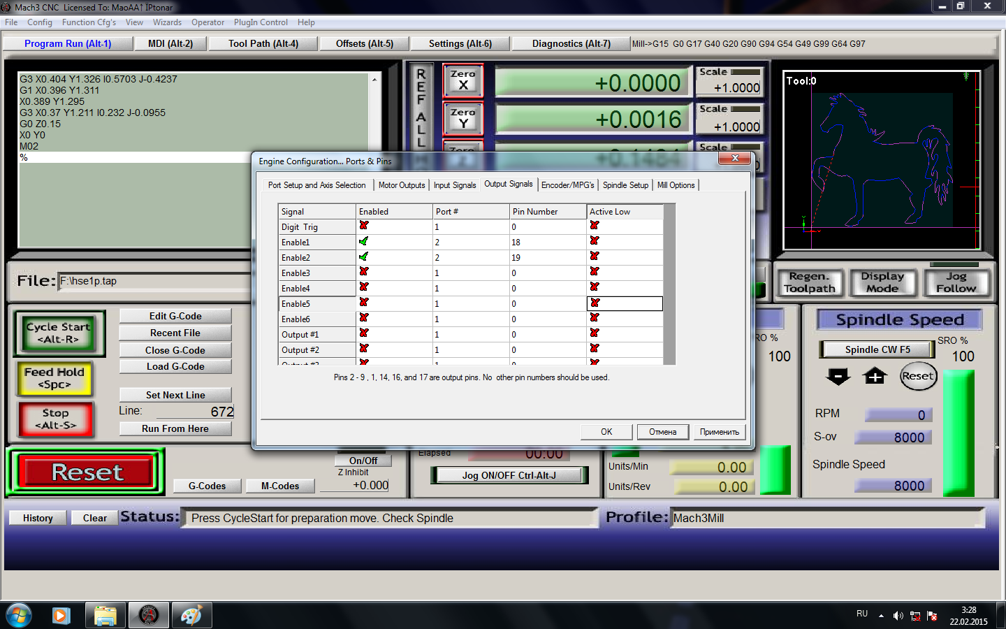

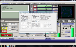

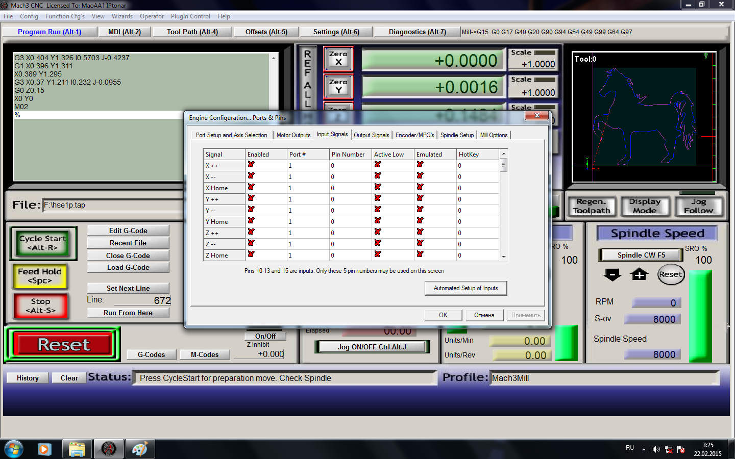

Уважаемые форумчане, скоммутировал щит, всё подключил.
Сделал настройки в MACH3, всё по инструкции которая поставлялась с контроллером.
В итоге получил: при включении ШД встают на удержание, при запуске G-CODE ситуация не меняется.
Может где-то галочку нужно поставить, если не сложно ткните меня носом, где что и куда нужно поставить.
1.png (3512 просмотров) <a class='original' href='./download/file.php?id=52773&mode=view' target=_blank>Загрузить оригинал (408.12 КБ)</a>
2.png (3512 просмотров) <a class='original' href='./download/file.php?id=52774&mode=view' target=_blank>Загрузить оригинал (400.51 КБ)</a>
3.png (3512 просмотров) <a class='original' href='./download/file.php?id=52775&mode=view' target=_blank>Загрузить оригинал (379.02 КБ)</a>
4.png (3512 просмотров) <a class='original' href='./download/file.php?id=52776&mode=view' target=_blank>Загрузить оригинал (381.51 КБ)</a>
5.png (3512 просмотров) <a class='original' href='./download/file.php?id=52777&mode=view' target=_blank>Загрузить оригинал (379.16 КБ)</a>
6.png (3512 просмотров) <a class='original' href='./download/file.php?id=52778&mode=view' target=_blank>Загрузить оригинал (393.53 КБ)</a>
sertix
Сообщения: 617
Репутация: 138
Re: Кто знает, что это за ЗВЕРЬ.
Сообщение sertix »
Плагин настроил?
Сообщение INSTAL »

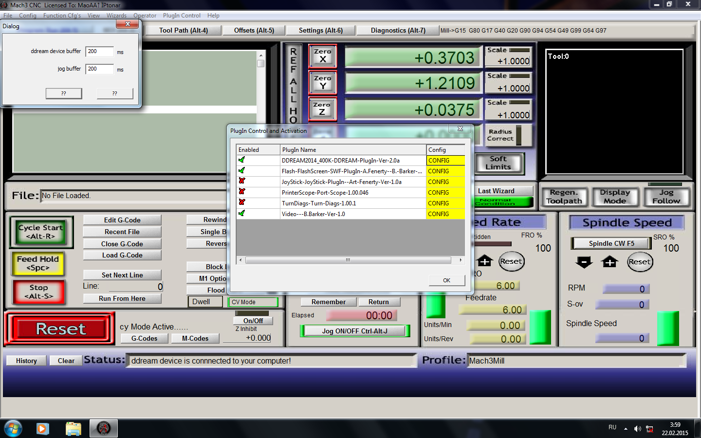

При вызове окна конфигурировать плагин он какую то фигню выдаёт.

Скрин окна конфиг плагина
7.png (3498 просмотров) <a class='original' href='./download/file.php?id=52780&mode=view' target=_blank>Загрузить оригинал (445.84 КБ)</a>
sertix
Сообщения: 617
Репутация: 138
Сообщение sertix »
Читай внимательно инструкцию, может где ошибся или плагин у продавана спроси актуальный.
Сообщение INSTAL »
Скорее плагин, я уже не раза пробовал, даже МАCH переустанавливал, результата ноль, ОФСАЙТ кроме главной страницы больше нечего не грузит, продавец молчит :silent: , походу будет на гвоздике висеть :cry: (((((((, на зарубежных сайтах пишут что контроллер Г. полное, да и ниши не особо довольны.
