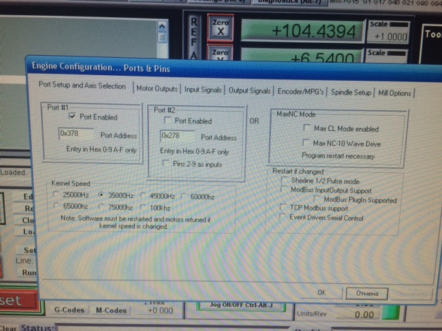

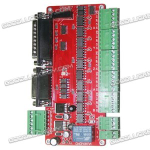

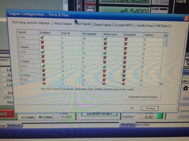

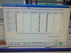

Всем доброго времени суток. Не могу разобраться с "breakout board V8" PTGSV3. Подключил все по мануалу, ввел настройки в мач3. Моторы на удержания становятся, но на ручное управление не реагируют. На дружественных форумах писали что в подключении в инструкции ошибка, но никто не пишет какая. Помогите разобраться, пожалуйста.

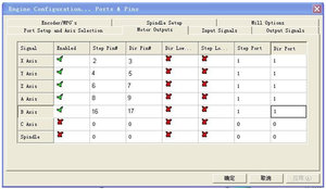

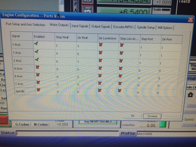

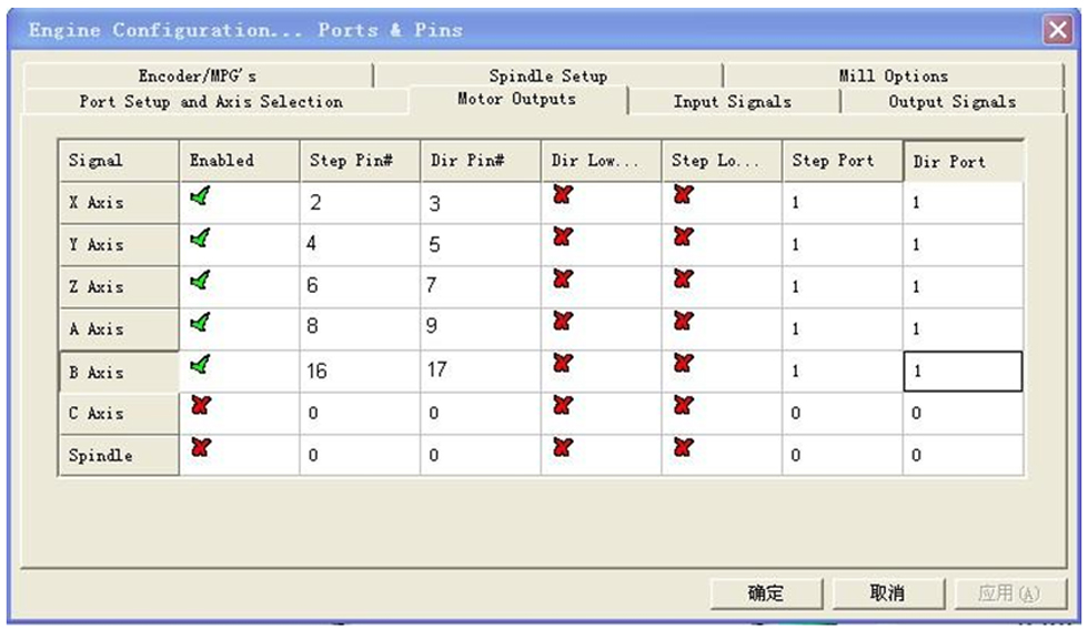

Выложенная инструкция похожа на правильную, подходящую для последних моделей такой платы.
В инструкции к предыдущим моделям такой платы были другие номера пинов.
У меня настройки как в этой инструкции и всё работает
инструкция.jpg (3937 просмотров) <a class='original' href='./download/file.php?id=43134&mode=view' target=_blank>Загрузить оригинал (245.17 КБ)</a>
В самом Mach3 кнопка "ручное управление" активирована? Если запускать G-код оси ездят?
Где то на этом форуме выкладывались инструкции к такой плате, и к "старой" модели и к обновлённой.

Спасибо большое, с Вашими настройками все заработало !!!! Еще бы кто подсказал как посчитать настройки моторов для мач3, моторы 34HS9801 1,8* и шаговые винты шаг 5мм, на драйвере 1/10 cw8060, поле 1500х2300

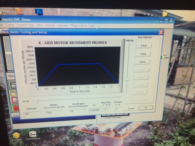

Дальше:
На драйвере выставлен режим дробления 1/10, шаг винта 5 мм/об, проверяем какой выставлен ток (под Ваш двигатель должен быть 4А).
Заходим в Mach3 - config - motor tuning, параметр steps per ставим 400. Скорость и ускорения подбираются под конкретный станок экспериментальным путём.
Вот цитата по настройке скорость/ускорение с одного из сайтов:
Чтобы определить максимально допустимые скорость и ускорение для конкретной оси перемещения, при которых система гарантированно не будет пропускать шаги, необходимо выполнить следующие действия:
- установить ускорение достаточно низким, например, 50мм/с^2;
- постоянно завышая скорость, экспериментально определить порог, выше которого разогнаться невозможно (двигатели останавливаются);
- максимально допустимую скорость рекомендуется установить в пределах 65-75% от найденного на предыдущем шаге порога.
- повышая ускорения, найти их предел.
- установить максимально допустимым ускорение не выше 50% от найденного предела.
Дальше отписываемся о результатах, ну и можно показать свой станок для интереса ;) .

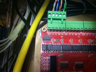

взял тестер, промерял между GND и EN DIR CK 5V , везде показал 5 вольт

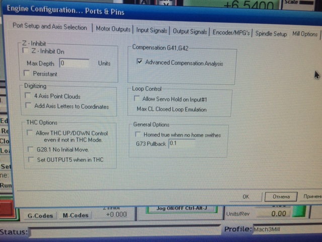

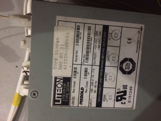

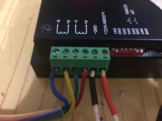

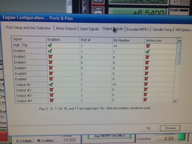

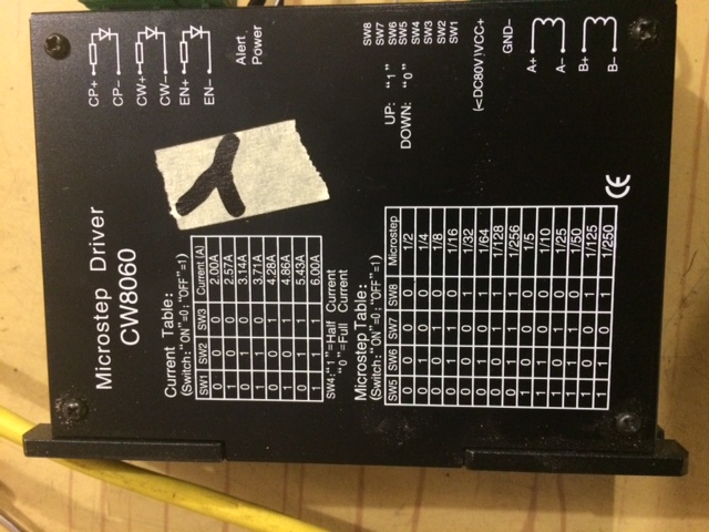

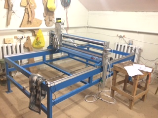

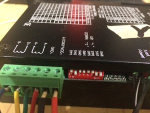

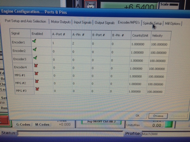

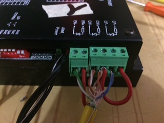

Морочил я себе голову этой платой долго, результатом эксперемента стало замена компьютера. Старый сокет 478 давал такие глюки, даже установка платы мосчип 9835 не влияла. поменял на сокет 775. Вертится ПОЧТИ нормально, через равные промежутки времени ( примерно 10 оборотов) пропускает шаг. Выкладываю все фото что есть с настройками и подключением. Где искать пропуск шага ?

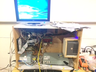

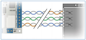

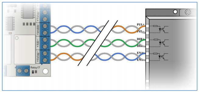

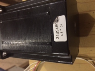

Вначале писали, что
dbclub писал(а): моторы 34HS9801 1,8*
а фото выложили двигателя 34HS4802. Хотя и настройки ампеража на драйвере правильные под 34HS4802...
На фото, как Вы правильно их назвали "общий вид дурдома" практически ничего не понятно.
Причиной пропуска может быть что угодно, начинайте с самого начала:
1- Почитайте в интернете про оптимизацию ПК под Mach3, желательно выполнить все пункты этой оптимизации.
( 100% Вы этого не делали, так как на одном из снимков экрана видны установленные программы маилру, фотошоп,фотошоу...)
2- Питание интерфейсной платы уважаемые люди советуют делать от отдельного маломощного БП.
3- Сигнальные провода рекомендуют попарно переплетать - делать витую пару. На Вашем фото провода переплетены,
но не совсем правильно
boardout.JPG (3790 просмотров) <a class='original' href='./download/file.php?id=43510&mode=view' target=_blank>Загрузить оригинал (41.21 КБ)</a>
draiverin.JPG (3790 просмотров) <a class='original' href='./download/file.php?id=43511&mode=view' target=_blank>Загрузить оригинал (32.95 КБ)</a>
Правильно будет вот так
подключение.jpg (3790 просмотров) <a class='original' href='./download/file.php?id=43512&mode=view' target=_blank>Загрузить оригинал (124.18 КБ)</a>
Нет гарантии, что мои советы устранят ошибку, но методом исключения думаю можно будет настроить эту электронику.

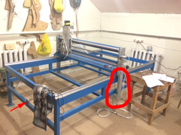

P.S. Какой у Вас диаметр винтов ШВП? Кто Вам посоветовал поставить один винт ШВП при рабочем поле 1500х2300 и с таким плечом?
stanok.JPG (3790 просмотров) <a class='original' href='./download/file.php?id=43517&mode=view' target=_blank>Загрузить оригинал (236.58 КБ)</a>
Re: Нужна помощь "Интерфейсная плата V8" красная
dbclub писал(а):Еще бы кто подсказал как посчитать настройки моторов для мач3, моторы 34HS9801 1,8* и шаговые винты шаг 5мм
Пожалуйста, расчет Step per для Mach3.
Дрюня писал(а):Чтобы определить максимально допустимые скорость и ускорение для конкретной оси перемещения, при которых система гарантированно не будет пропускать шаги, необходимо выполнить следующие действия:
Дрюня, ты где этот бред взял?! :eh:
Дрюня писал(а):Кто Вам посоветовал поставить один винт ШВП при рабочем поле 1500х2300 и с таким плечом?
Кто-то шибко умный :hehehe:
