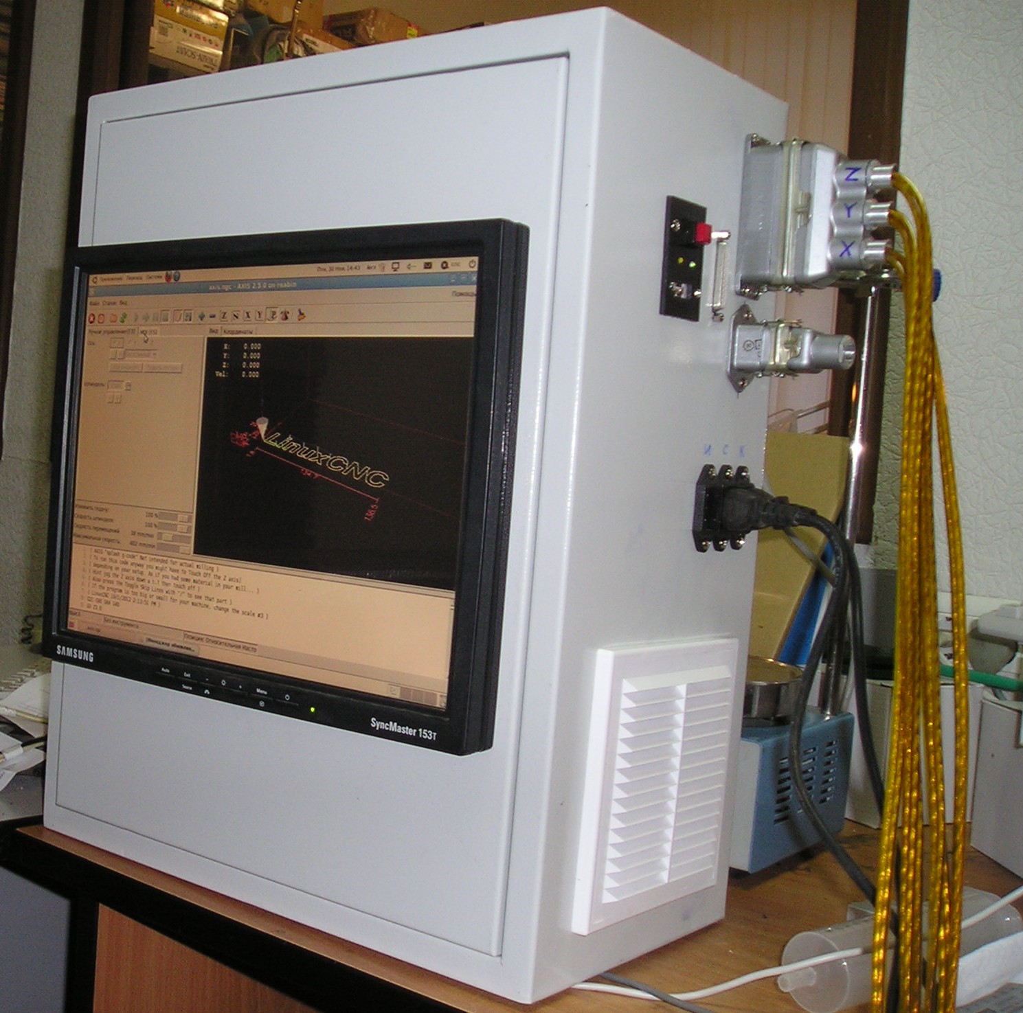

Доброго времени суток. Подсобите в поиске документации на этот разъем. Весь инет излазил, но найти по нему нечего не могу. Может кто знает для чего его применять можно? Можно ли с его помощью двигатели коммутировать или они слабы для этого?

О нашел документацию. Оказывается их можно применять как я хочу :)
И ещё до кучи нашел интересный разъем который тоже можно попробовать применить в станкасторении. Нашел я эти разъемы на этом сайте http://www.zip-2002.ru/ (не для рекламы)

Re: Разъем РШАВПБ20-0
Вполне подходят. У меня через подобные подключены ШД и шпиндель.
http://asenergi.com/catalog/razemy/rsha.html
РША.jpg (2490 просмотров) <a class='original' href='./download/file.php?id=38959&mode=view' target=_blank>Загрузить оригинал (417.96 КБ)</a>
PS: По возможности старайся брать советские.
Китайские аналоги заметно хуже (пластик хрупкий, винтов вместо четырех ставят два по диагонали, контакты болтаются...).

А шпиндель через тот что ниже 20-ти ногового? И что за кабель такой интересный, можно где про него почитать?
solanto писал(а):А шпиндель через тот что ниже 20-ти ногового?
Да. Это старая фотка, сейчас там вместо 6-контактного стоит 14-контактный (китайский :pssdoff: ). Для надежности контакты запараллелены по два, и еще дополнительно через него подключена помпа.
solanto писал(а):И что за кабель такой интересный, можно где про него почитать?
Обыкновенный акустический кабель, сечением то ли 2х1, то ли 2х1,5. МЕДНЫЙ!!!
Сейчас посмотрел в Зипе - продают только CU+CCA и CU+CCS. То есть там несколько медных жилок, а остальные - либо омедненный алюминий либо омедненная сталь.
В пропорции, как в котлетах из рябчика с кониной из анекдота - на одного коня один рябчик.

Сергей Саныч писал(а):Обыкновенный акустический кабель, сечением то ли 2х1, то ли 2х1,5. МЕДНЫЙ!!!
А я уже было подумал что Вы поставили экранированные кабеля на ШД и хотел поинтересоваться где такими разжится. У самого стоят ПВС 4*0.75 то ли 4*0.75

Вопрос по размерам. Какой длины корпуса у 20-ти, 14-ти и 6-ти контактных разъемов?
Габариты установочной площадки 95х30, 80х30, 52х36.

Сергей Саныч а концевики у Вас через какой разъем в шкаф заведены?
Обычный DB-25. На фотке - между большими разъемами и черной панелькой.

Только заметил его. А можно сигналы от датчиков пустить в одном разъеме с проводом на шпиндель, или в разъёме с проводами на ШД? Просто и там и там есть свободные контакты? Не охота ещё один разъем ставить, итак места мало. Или может воспользоваться китайским 7 пиновыл цилиндрическим разъемом?
solanto писал(а):А можно сигналы от датчиков пустить в одном разъеме с проводом на шпиндель, или в разъёме с проводами на ШД?
Зачем лишние проблемы с помехами?
solanto писал(а):Или может воспользоваться китайским 7 пиновыл цилиндрическим разъемом?
Смотря каким. Если типа PS/2 (miniDIN), то лучше не надо. Разъем должен иметь фиксацию.
Можно DB-9 поставить, если место так критично.
