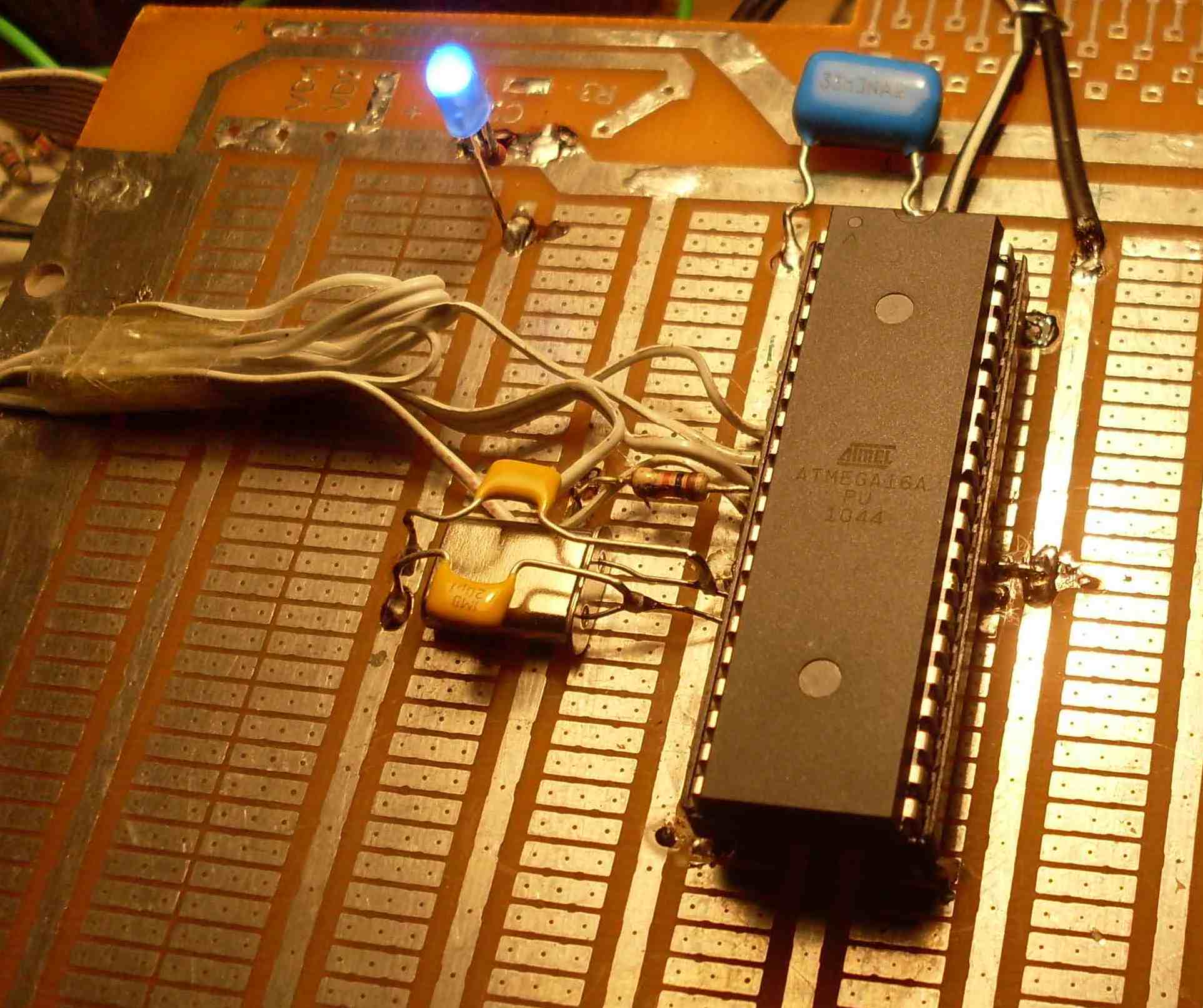

решил собрать на одной атмеге16 такой контроллер - 3 в одной микрухе. причина - то что я не нашёл в других контроллерах нужных мне функций, в частности борьба с резонансами и установщик нуля по Z. может ещё что-нибудь вставлю если ног хватит.
бороться с резонансами думаю с помощью коммутируемых RC цепочек в базах транзисторов, а в качестве транзисторов использовать TIP122.пока собрал на монтажке разъём программатора затестил - долго не работало пока не сообразил что неплохо бы запаять кварц :lol:
движки буду пользовать пока ДШИ-200
Clipboard03.jpg (2544 просмотра) <a class='original' href='./download/file.php?id=38926&mode=view' target=_blank>Загрузить оригинал (168.16 КБ)</a>

очередной велосипедист? ШИМ каким образом будете организовывать? Ограничение тока как делать будете? Не думали, что РЦ цепочка завалит управляющий импульс и на выходе получим не совсем то, что хотим?
И про "установщик нуля по Z" поподробней можно? куда он "ноль" ставит? Вы уже написали свою "КАМ" программу. которая будет с данным контроллером общаться и при выставлении нуля она автоматом ноль будет ставить?

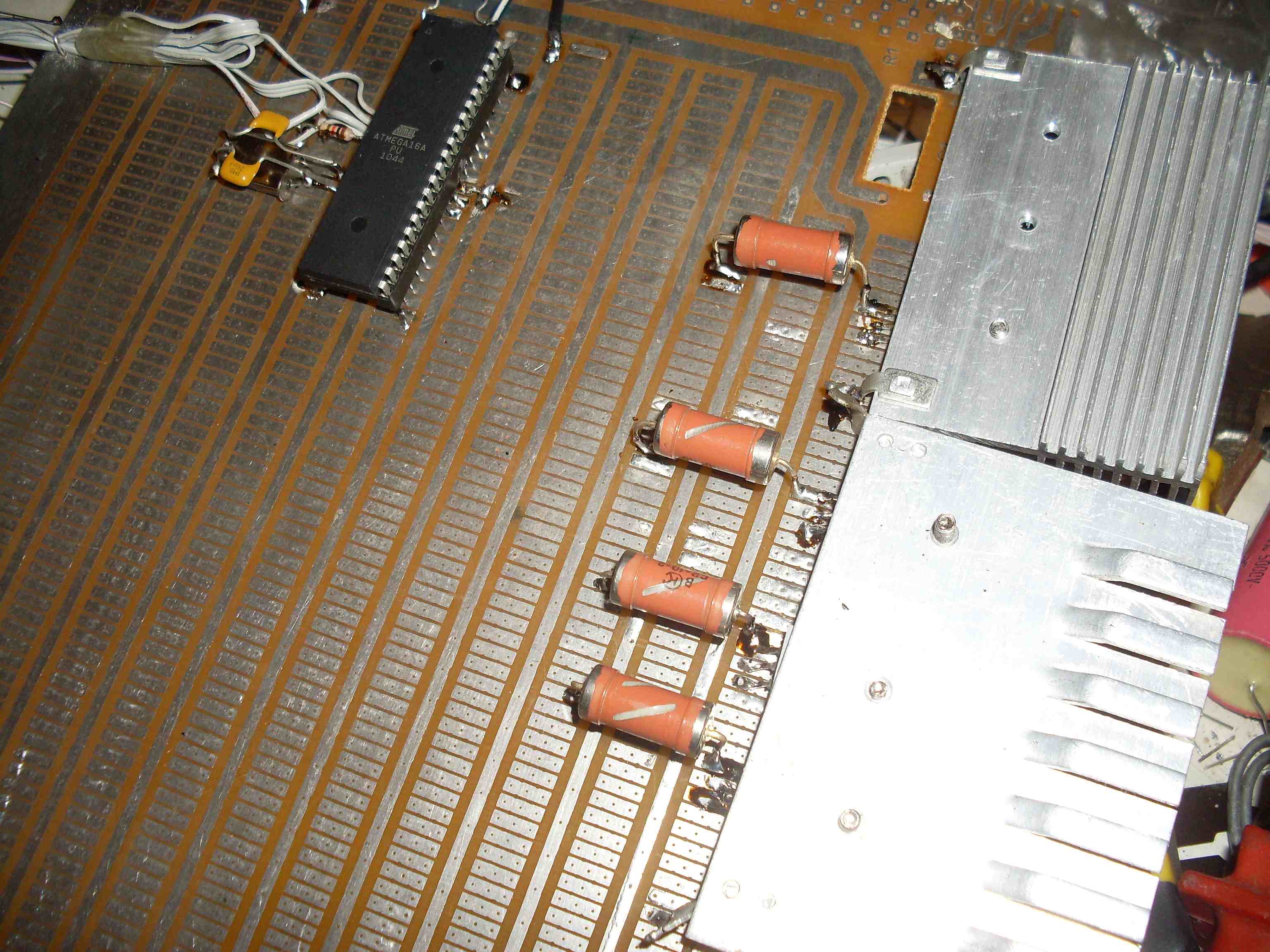

основная цель - избавиться от резонансов. они реально меня и соседей задолбали, хочу чтобы тихо было. второстепенная цель добавить в контроллер установку нуля по Z. я бу с удовольствием собрал такое готовое но не нашёл.
запаял силовые транзисторы, в эмиттеры резисторы по 1 ому - это типа стабилизатор тока, и запаял мордой вниз чтобы если что-то рванёт в ходе экспериментов чтобы была защита от осколков.
SDC13095.jpg (2512 просмотров) <a class='original' href='./download/file.php?id=38928&mode=view' target=_blank>Загрузить оригинал (414.05 КБ)</a>

megagad писал(а):очередной велосипедист? ШИМ каким образом будете организовывать? Ограничение тока как делать будете?
а шима не будет. зачем? ограничение тока думаю сделать с помощью полевого транзистора который закорачивает резистор в цепи питания мотора.
megagad писал(а):Не думали, что РЦ цепочка завалит управляющий импульс и на выходе получим не совсем то, что хотим?
ну в принципе да, с уменьшением шума в 10 раз мощность падает примерно в 2 раза, я этот вопрос как раз сейчас изучаю.
megagad писал(а):И про "установщик нуля по Z" поподробней можно? куда он "ноль" ставит? Вы уже написали свою "КАМ" программу. которая будет с данным контроллером общаться и при выставлении нуля она автоматом ноль будет ставить?
нет просто кнопка и по нажатию Z двигаетсявниз до момента контакта с датчиком. каму об этом знать не надо, в каме я перед работой на ноль сброс делаю.

novarobotix писал(а):а шима не будет. зачем? ограничение тока думаю сделать с помощью полевого транзистора который закорачивает резистор в цепи питания мотора.
Линейник хотите? У вас дома не топят? Ибо всё что не пойдёт на двиг - уйдёт на резистор. И да - вы идёте по проторенному пути ещё времён ШД-5 - там такие резисторы были по 100Вт. И очень хорошо грели ящик и комнату :D
novarobotix писал(а):ну в принципе да, с уменьшением шума в 10 раз мощность падает примерно в 2 раза, я этот вопрос как раз сейчас изучаю.
Для справки(ибо я может чего недопонял) - вы РЕЗОНАНСЫ собираетесь убирать, или "шумы"? Ибо если первое - вам РЦ цепочки будут до одного места. А если второе - обычной РЦ цепочкой не обойтись - там фильтра нужны 3-4 порядка ;)

megagad писал(а):Линейник хотите? У вас дома не топят? Ибо всё что не пойдёт на двиг - уйдёт на резистор. И да - вы идёте по проторенному пути ещё времён ШД-5 - там такие резисторы были по 100Вт. И очень хорошо грели ящик и комнату
вот придумал другой вариант - 2 источника питания один скажем на 20 вольт ходовой, второй на 5 вольт - удержание, и силовой транзистор коммутирует между 2-мя источниками питание мотора. или реллюшку можно поставить.
