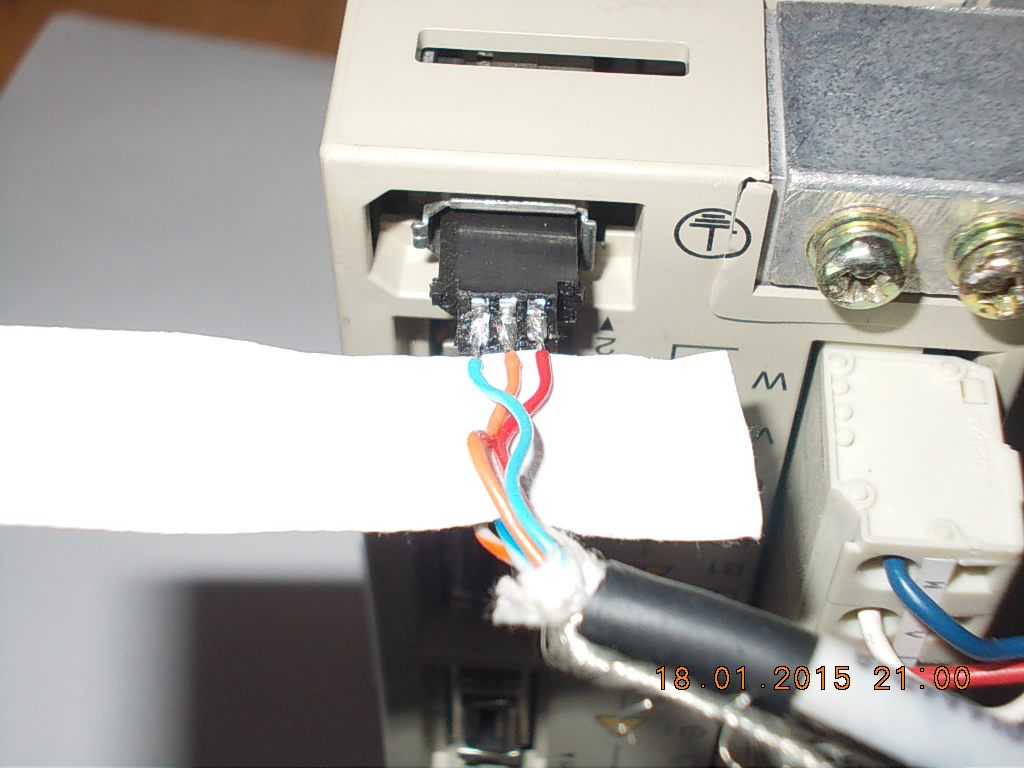

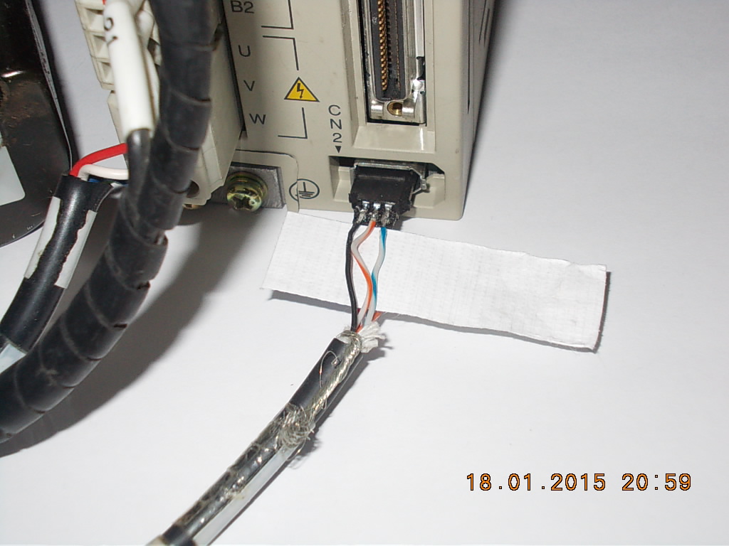

Ребят, может что-то где-то пропустил, ткните носом. Как распаять разъем энкодера на SGDH-01AE и мотор SGMAH-01AAA. Разъема на моторе нет, провода синий, синий\белый, красный, черный и экран. С назначением проводов разобрался, но какому контакту на разъеме CN2 соответствует какой цвет, застрял.

энкодер на моторе какой инкремент. абсолют.?

Инкриментный.

щас будет

В мануалах долго искать, надеюсь так пойдет

Правда у меня всего пять проводов, включая оплетку.
Ладно, попробую. Оплетку куда сажать, на корпус разъема?

даShah писал(а):Оплетку куда сажать, на корпус разъема?

Понял. Щас сварганим.
По результату отпишу.

правильно, у тебя мотор инкримент. у меня абсолют. На абсолютный идет + 2 проводка питания энкодера с батарейкиShah писал(а):Правда у меня всего пять проводов, включая оплетку.

Во как. При разделка кабеля нашел еще два провода оранж и оранж/белый. Были обрезаны под самое не балуйся. Может тоже абсолют? Хотя везде написано, что инкримент.
