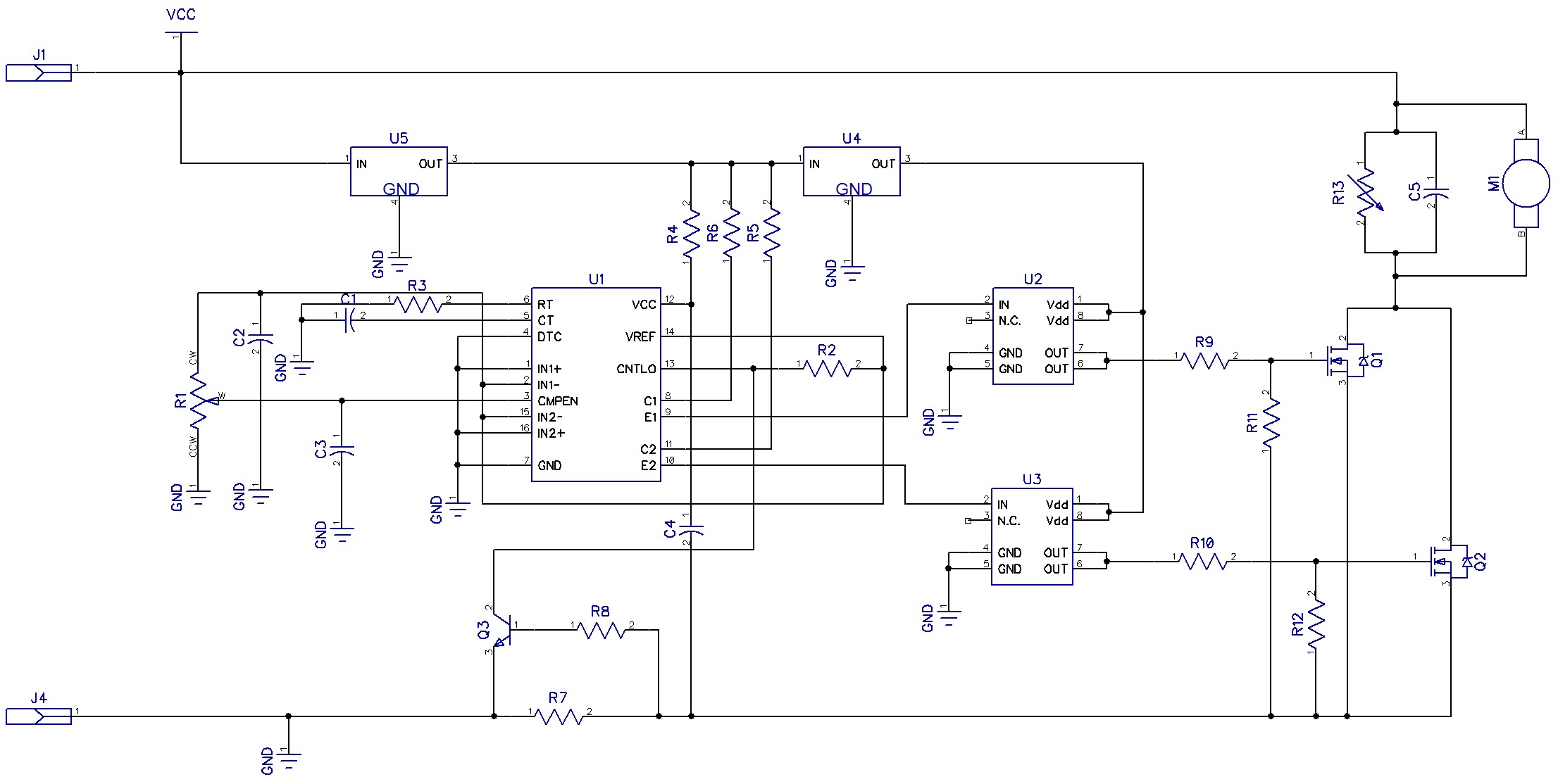

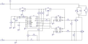

Вот что у меня получилось.
11.jpg (3275 просмотров) <a class='original' href='./download/file.php?id=37611&mode=view' target=_blank>Загрузить оригинал (193.48 КБ)</a>
Noob
Сообщения: 95
Зарегистрирован: 26 ноя 2014, 10:17
Репутация: 26
Re: Хочу внести свой скромный вклад.
Сообщение Noob »
На питание всех микросхем обязательно блокирующий конденсатор, керамику, причем ставить ее "на проход", емкостью 0,1-0,47 мкФ. Как можно ближе к ножкам питания. ОБЯЗАТЕЛЬНО,
Емкости у драйверов 1-2,2 мкФ. C9 должен стоять у стабилизатора. А емкости драйверов как можно ближе к ним самим. Можно взять один двухканальный драйвер.
Очень важный момент - управляющие сигналы драйверов должны быть в любом случае ниже их напряжения питания. Я вижу у вас разные напряжения контроллера и драйверов.
Напряжение питания драйверов не имеет смысла задирать выше 9 вольт. Современные транзисторы прекрасно работают на этом напряжении.
Параллельно двигателю конденсатор и варистор.
Зачем диоды D1 D2 ? :wik:
Какое питающее напряжение?
Если больше 20 вольт, то крайне рекомендую импульсный понижающий стабилизатор.
Фишка этого регулятора - нет обратной связи. Тупо ставится период ШИМ. То есть обороты при изменении нагрузки будут плавать куда больше чем при наличии обратной связи по напряжению ;) Я бы вообще не парился с подключением усилителя ошибки, а напрямую регулировал период ШИМ.
Меня терзают сомнения что в данном случае ШИМ-ом надо управлять выходами +C.S -C.S, иначе, учитывая высокий коэффициент усиления внутреннего ОУ, у вас будет получаться либо полностью включать ШИМ на макс. Заполнение, либо обнулять.
Я бы взял все таки TL-ку, она древнее, но универсальнее и гибче, к тому же позволит сделать разные напряжения питания микросхемы и уровнои управляющих сигналов для драйверов.

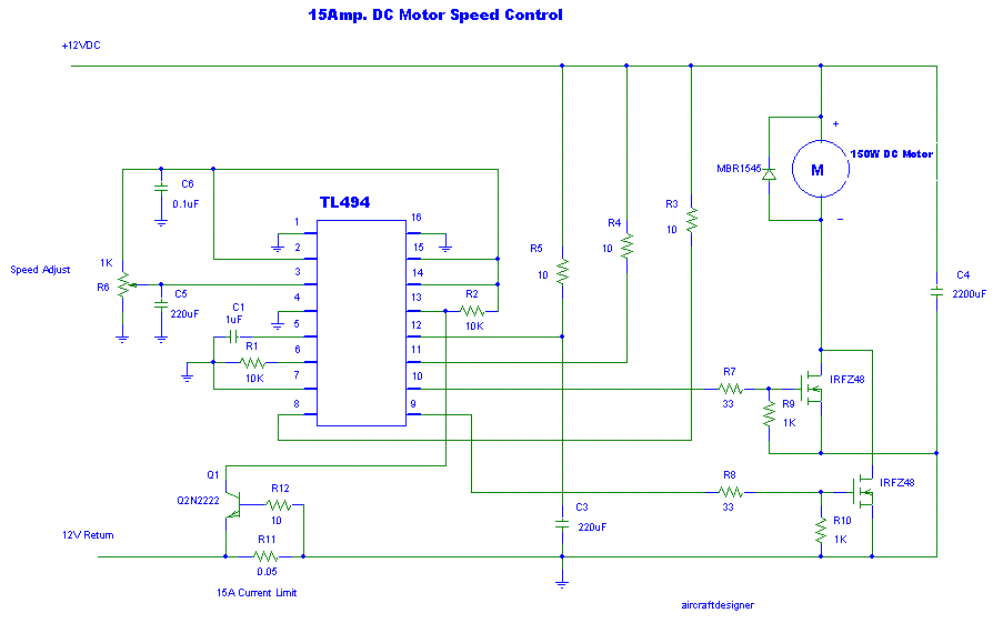

Нашел схемку очень интересную и простую.
Теперь буду в неё вводить драйвера и мощные ключи. Да ещё и стабилизатор по питанию микросхемы и драйверов.

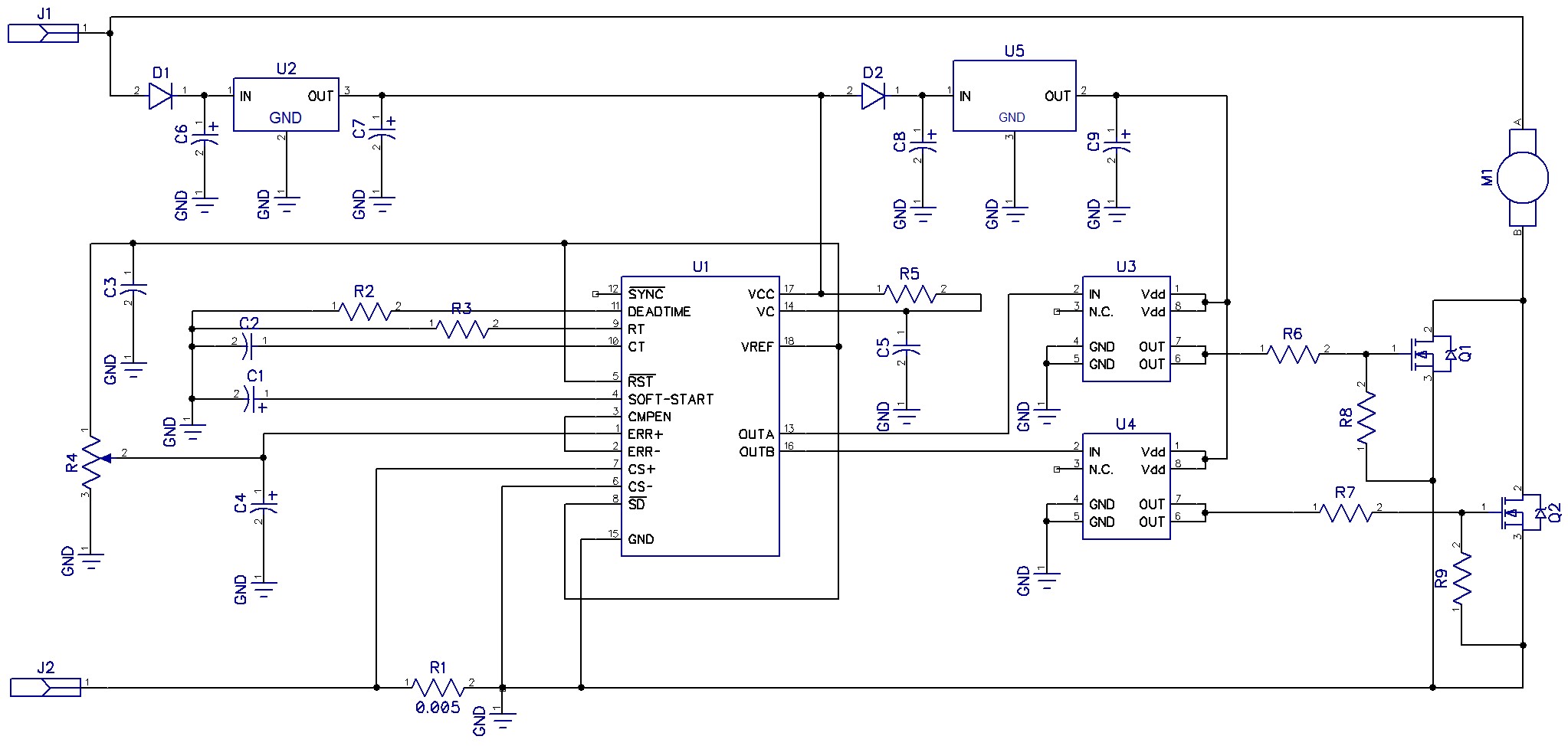

Вот общая концепция моего регулятора.
tl494.jpg (3118 просмотров) <a class='original' href='./download/file.php?id=37849&mode=view' target=_blank>Загрузить оригинал (200.46 КБ)</a>
Тоже без обратной связи.

А что если 494 и драйвер запитать от одного напряжения? Допустим от 9В. Будет схема работать нормально или будут баги?
Noob
Сообщения: 95
Репутация: 26
Сообщение Noob »
У серии TL 494/594 Напряжение питания от 7 до 40 вольт. В даташите есть оговорка, что если напряжение питания выше 15 вольт, то микросхема будет греться.
А 9 вольт - самый самолет.
И не забудьте выбрать режим работы выходного каскада ножкой 13 Octrl. В вашем случае ее нужно посадить на массу.
Отключите встроенные усилители ошибки.
Для регулировки ШИМ используйте вывод DTC
Для питания выходных ключей сделайте доп. стабилизатор на 5 или 3,3 В и все будет зашибись.
Схема получится простейшей.
Концепцию выше я нахожу несколько недоработанной. Сейчас нарисую и кину свое видение.

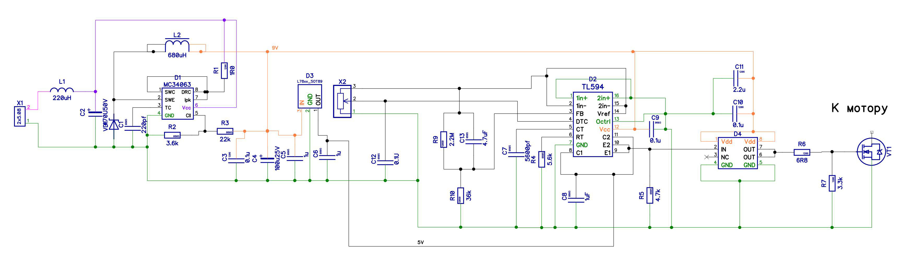

Концепт.jpg (3087 просмотров) <a class='original' href='./download/file.php?id=37870&mode=view' target=_blank>Загрузить оригинал (319.83 КБ)</a>
Вот так примерно оно и должно выглядеть
9 вольт я для примера взял от импульсного 34063, откуда брать вам - смотрите сами.
Организован мягкий старт. R9 C13 R10
Достаточно ОДНОГО мощного ключа и одного драйвера.
Постоянную времени мягкого старта подберете сами, так же как и параметры CT и RT для нужной частоты контроллера.

Ухты. Так я и не подумал сделать. В принципе буду следовать этой схеме. Также попробую подобрать правильные параметры. В общем буду макетировать. Спасибо.
